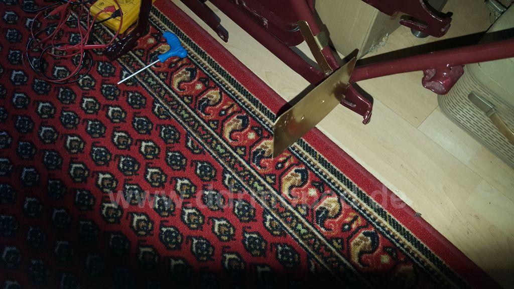

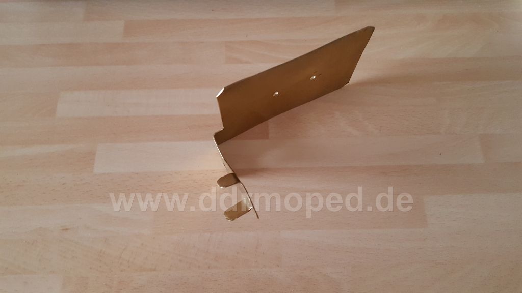

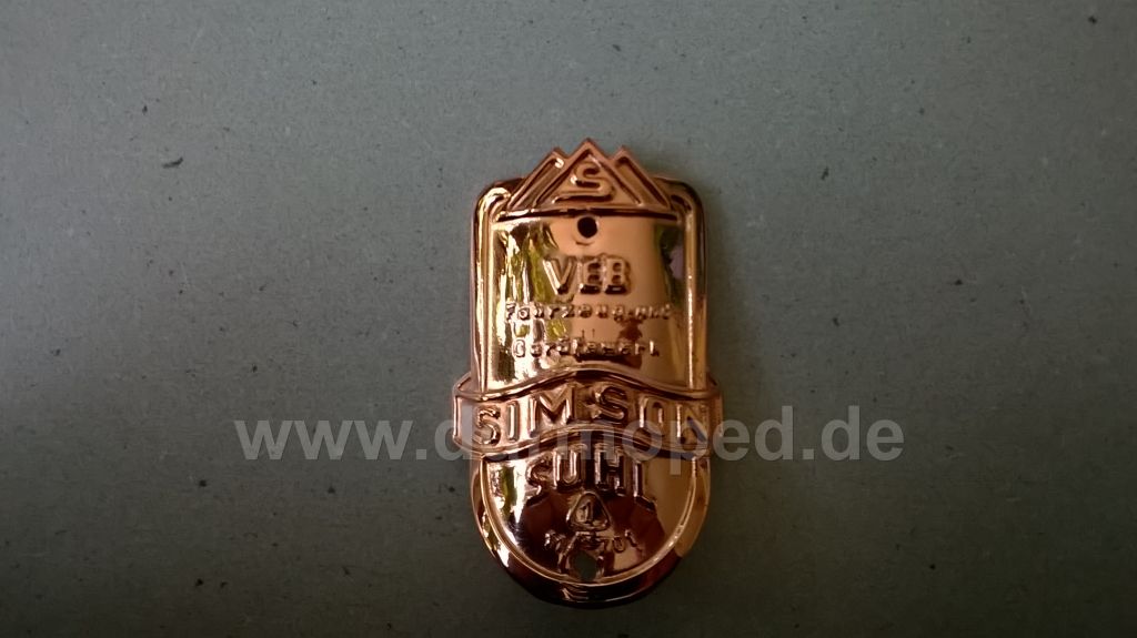

Ich hatte nicht den Mut die beiden Nieten zu entfernen.
Hallo Ernie,
Mach es trotzdem ab! Drumherum lackieren ist irgendwie Mist. Das sind auch keine Nieten!
Das sind Kerbnägel. Versuche mit einem Gegenstand ( evtl, mit einem Maulschlüssel keilen ) von der Innenseite des Rohres mal auf den Kerbnagel zu drücken. Die rutschen meistens ein Stück raus, dann kannst du sie ganz leicht mit der Zange ziehen.
Danach das Schild zum verkupfern schaffen. Dann siehts wirklich wieder super aus!
Grüße Robert

Eigentlich hast du recht Robert aber wer macht mir das hier?
Hier gibt es weit und breit keine Galvanisier Bude?

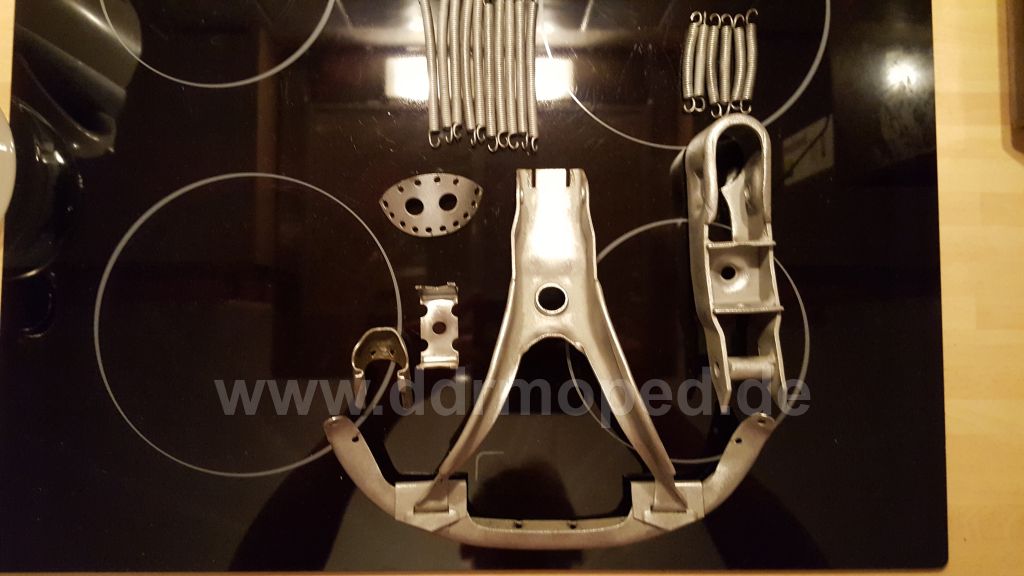

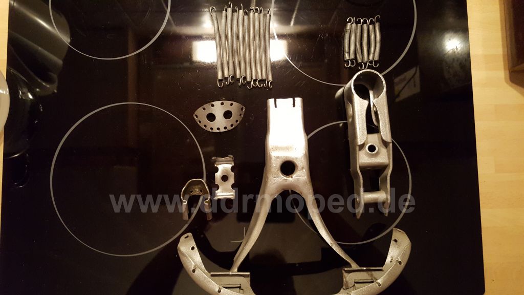

QUOTE (ddr-driver @ 05.12.2016, 20:02)
Ich hoffe du hast mit Handschuhen gearbeitet, die Teile sollten jetzt so schnell wie möglich zum Lackierer sonst war deine Mühe umsonst. sad.gif
Ich habe die ganzen Teile vorsorglich in der Wohnung untergebracht damit sich da kein Rost bildet bei diesem sch.kaltnassen Wetter!

Bockwurst-mit-Senf
Geschrieben am: 05.12.2016, 19:16
Beiträge: 880
Mitgliedsnummer.: 8514
Mitglied seit: 26.10.2015
die Hier
Kurzer Anruf, dann fix hin geschickt. Sieht dann wieder super aus.

QUOTE (Bockwurst-mit-Senf @ 05.12.2016, 20:16)
die Hier
Ok werd ich machen ist auch besser wenns abgebaut wird wegen der lackierung!

Nummerschildhalterung.
Bei meinen SR2E habe ich mir diese Lösung einfallen lassen da ich auf keinen Fall Löcher bohren wollte.
Ich habe diese Halterung aus Messingblech gebaut und sie wird seitlich an der Verstrebung der Hinterradschwinge verschraubt.
Nach der Montage des Nummernschildes kommt da noch zusätzlich ein kleiner Winkel ebenfalls aus Messing dazu der verhindern soll das die ganze Konstruktion während der Fahrt anfängt zu Schwingen.
Das Foto täuscht ein wenig aber für die Hinterradachse und deren Haltemutter ist genügend Platz vorhanden!
Beim SR1 ist die Hinterradschwinge ein wenig anders aufgebaut so das ich diese Konstruktion etwas umändern muss aber das Prinzip behalte ich bei da es sich echt bewährt hat!
Mfg.Ernie

Über das Aussehen lässt sich natürlich Streiten weil jeder eine andere Vorstellung hat aber mir gefällt es und außerdem muss ja keiner mit meinen Drahtesel durch die Gegend düsen gelle? biggrin.gif
Mfg.Ernie
