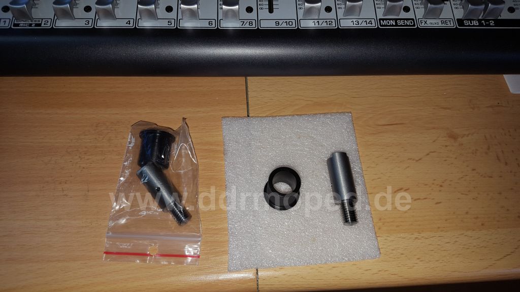

Heute wurden wieder Teile aus dem Shop geliefert.
Unter den bestellten Teilen befinden sich auch die beiden Lager mit Buchse für die Schwinghebel des Vorderrades.
Beim Einführen eines Bolzen in die Buchse(Myramid oder Pertinax keine Ahnung) fiel mir jedoch auf das dieser ziemlich locker in der Buchse sitzt und aus diesem Grund möchte ich euch fragen ob das Normal ist?
Die Passung des neuen Sets fällt viel schlabbriger aus als bei den alten die ich eigentlich Tauschen wollte!
Die Schwinghebel haben mit den alten Bolzen schon etwas zuviel Spiel wie soll das erst werden mit den Neuen?
Wenn ich die Dinger jetzt so Verbaue dann Schlackert mein Vorderrad doch wie Wild in der Vordergabel rum oder?
Am Bolzen habe ich 15mm gemessen und das Innenmaß der Buchse weisst ein Maß von 15,20mm auf.
Das wären nach meiner Auffassung 0,1mm Spielraum zwischen Bolzen und der Innenwandung der Buchse.

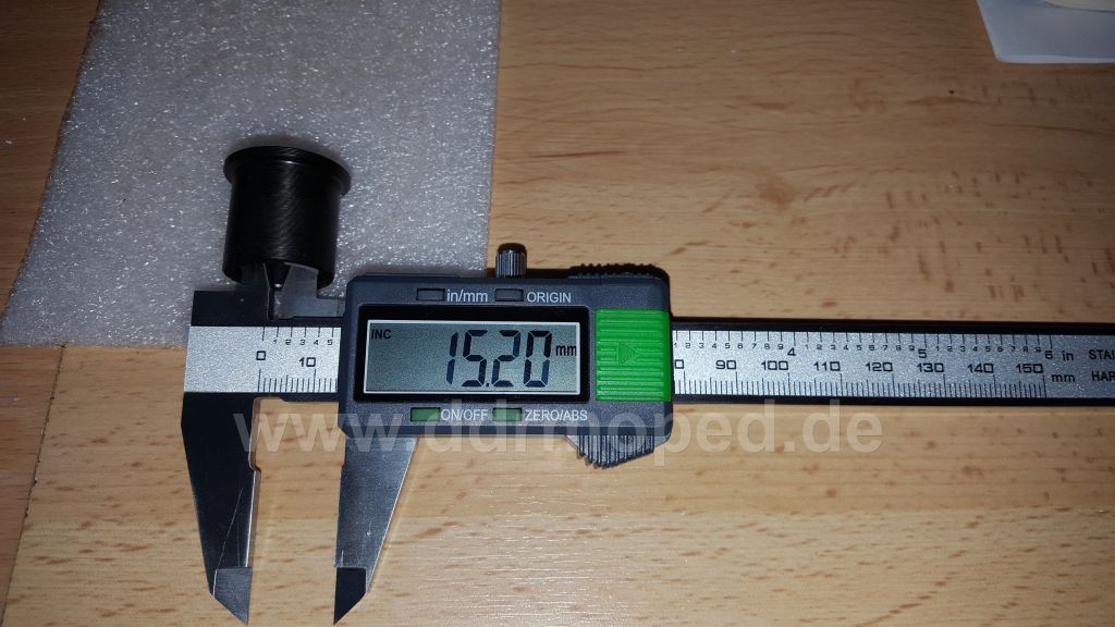

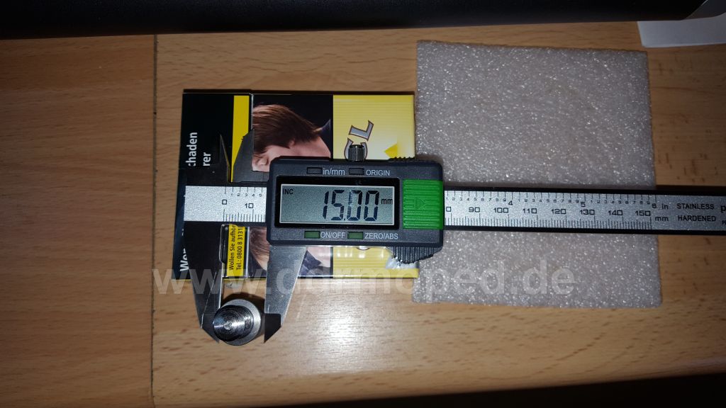

Und das ist das Maß des Bolzen.
Ich bin ehrlich gesagt etwas Verwundert über diese Tolleranz,hatte mir das eigentlich anders vorgestellt?
Ich lese überall das der Bolzen saugend in der Passung der Buchse sitzen muss,komischerweise ist das hier nicht der Fall _uhm.gif

Hallo Ernie,
Setz mal eine Buchse in den Aluhebel, das ist eine Presspassung. Ich denke danach wirst du den Bolzen nicht mehr in die Buchse bekommen. wink.gif
Man muss nämlich nach dem einsetzen der Buchse in den Hebel noch mal durchreiben.
Versuch das mal !
Grüße Robert

Ernie,
war bei mir auch so - erst nach Einsetzen der Buchsen ging der Bolzen ohne Spiel rein.
Aufreiben brauchte ich nicht.
Na dann bin ich ja Beruhigt werds mal ausprobieren.
