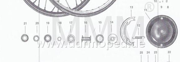

Hallo, kann mir jemand helfen ?
wie ist die genaue Reihenfolge und Lage vom gesamten Radlagersatz bei der Awo Touren vorn ( 180er Nabe). am besten wäre ein Foto!

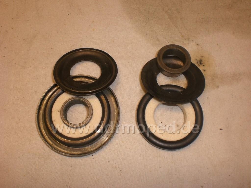

mir gehts hauptsächlich um die rechte Seite vom Radlager(in Fahrtrichtung gesehen)?,,,,,,Abstandshülse, Abdeckblech, Filzring Abdeckblech?.......ist das die richtige Reihenfolge?.....wenn ich es so einbaue ist aber die Abstandshülse locker sad.gif

Vielleicht hilft dir das?!

danke...das kenn ich auch .......nützt aber nicht viel

von innen nach außen:
Abstandshülse, Lager, Staubkappen wink.gif bei den Kappen auf dem Foto ist oben = außen
