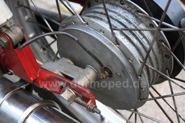

jedes Mal beim Basteln fällt mir ein neues Detail auf.
Der Hinterrad Gegenhalter für die Bremse ist schon eckig.
Bei meiner Schwalbe ist dieser rund.
Ich habe beide liegen, welchen soll ich einbauen ?

Am 66er Sperber meines Onkels war noch das rundliche Distanzstück verbaut . Wenn du das noch hast ...

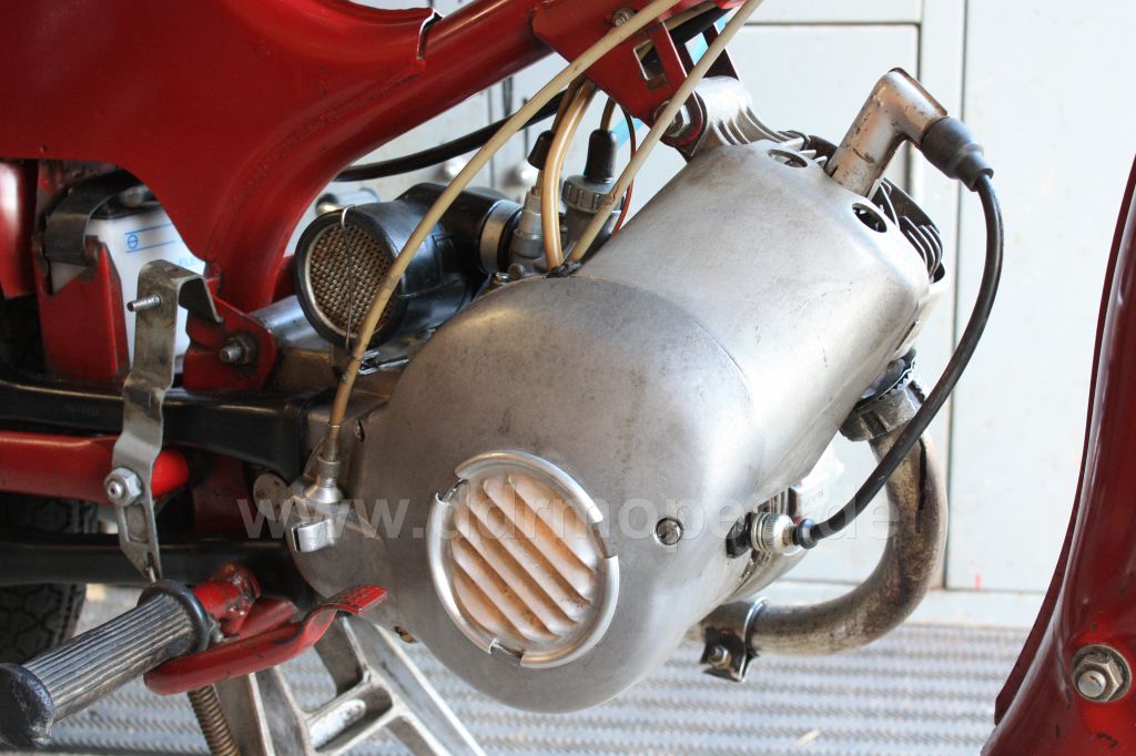

heute bei betem Wetter habe ich den Staribert jetzt mit richtigem Motordeckel abgelichtet.
Jörg, ich freue mich schon auf die gleichschließenden originalen Schlösser für Lenkung und Sitz.
Andi, die Sitzbankverriegelung passt perfekt und das originale Band konnte ich nun verknoten.
Ich habe nun auch einen runden Gegenhalter am Hinterrad.

Der Motordeckel ist der falsche.

QUOTE (essiquäler @ 29.12.2016, 22:22)
Aber dreimal besser als der vorhergehende.

Hallo Gerald,
Du meinst sicherlich den Bremszuggegenhalter am Deckel, welcher nur für die Schwalbe war.
Vielleicht hat jemand den richtigen Deckel für mich ?
Viele Grüße Achim

Der Aludeckel sollte die großen Schlitze haben.

Das ist unterschiedlich. Meine 66er Schwalbe hat auch den Deckel. Das ist noch nicht abschließend geklärt wann welcher Deckel verbaut wurde.

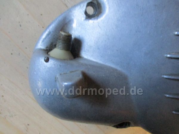

Der Anguss am Deckel ist immer dran, aber nur bei den "Schwalbedeckeln" ist dieser bearbeitet, sprich geschlitzt ind mit Gewinde ( später ohne Gewinde ).
Es gibt unterschiedliche Alu-Einsätze.
Der Alu-Tachoantrieb war 66 doch auch schon beiger Kunststoff.
Wenn ich dazu komme, mache ich mal ein Bild. Falls mir niemand zu vor kommt.

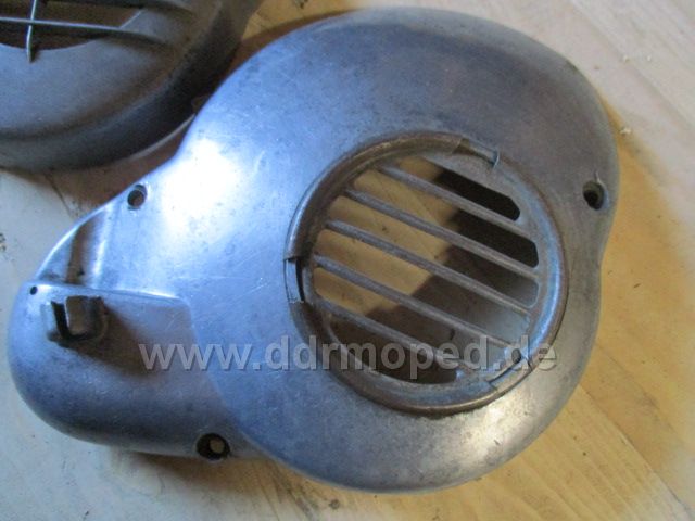

Geschrieben am: 31.12.2016, 11:28
Gemeint ist dieser Gitter-Einsatz
Geschrieben am: 31.12.2016, 11:30
Unbearbeiteter Anguss
