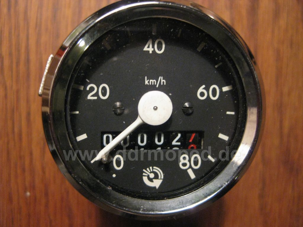

Der Tacho hatte 1966 noch ungerade Zehner : 10-30-50-70 ... aber Bereich bis 80 km/h . Ring, Zeigerform und Glas sind richtig .

Genau der, so sieht's aus.

Ich komme an den 66er gerade nicht ran zum schauen welcher da verbaut ist. Ich denke aber das beide möglich sind.

Meinst du beide 70er Tachos? Einmal mit Pfeilnadel und mit Rautennadel? Wenn ja, ich seh das genauso. Sind beide möglich.

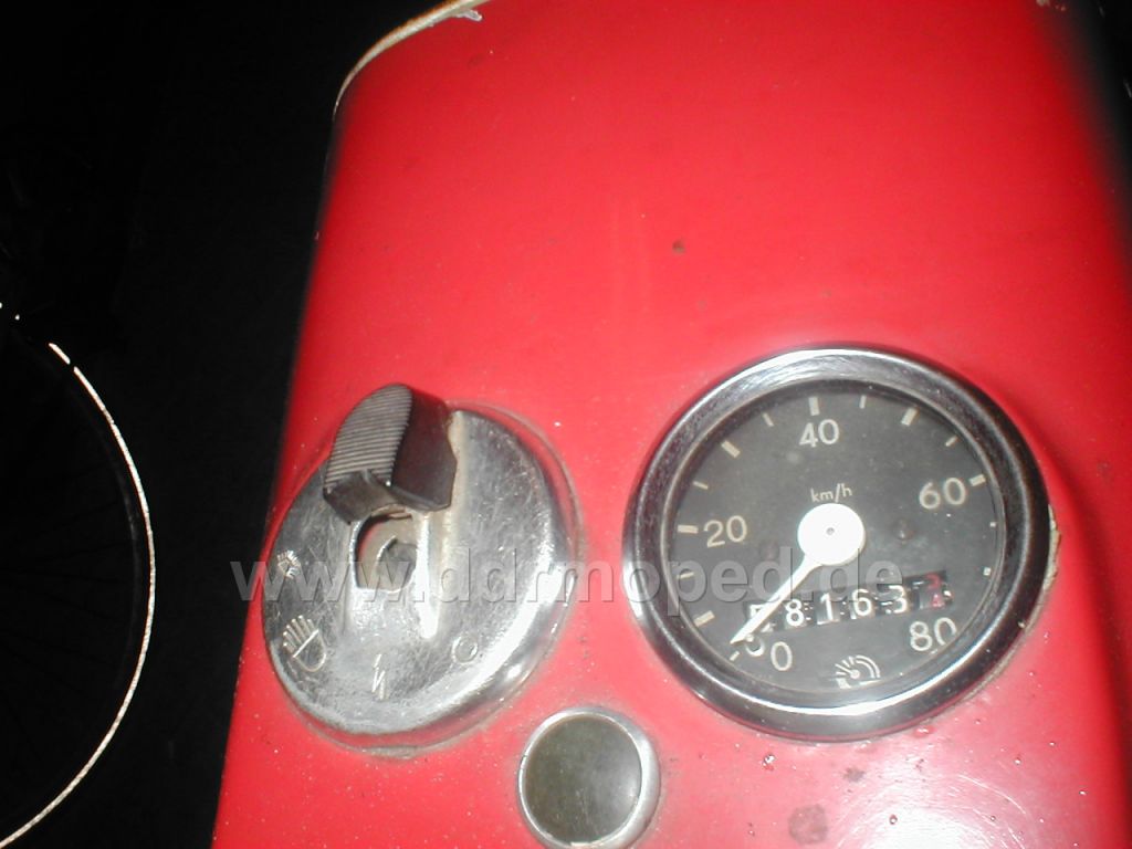

Der 80er Tacho mit Rautennadel kam doch erst mit dem Sperber Ende 66 auf.

Ja Jörg,
ich würde hier unbedingt einen 70er Tacho verwenden aber bei die Nadelform bin ich mir nicht ganz sicher. Ich könnte bei meinem Star mal nachsehen finde aber leider gerade kein Foto vom Tacho.

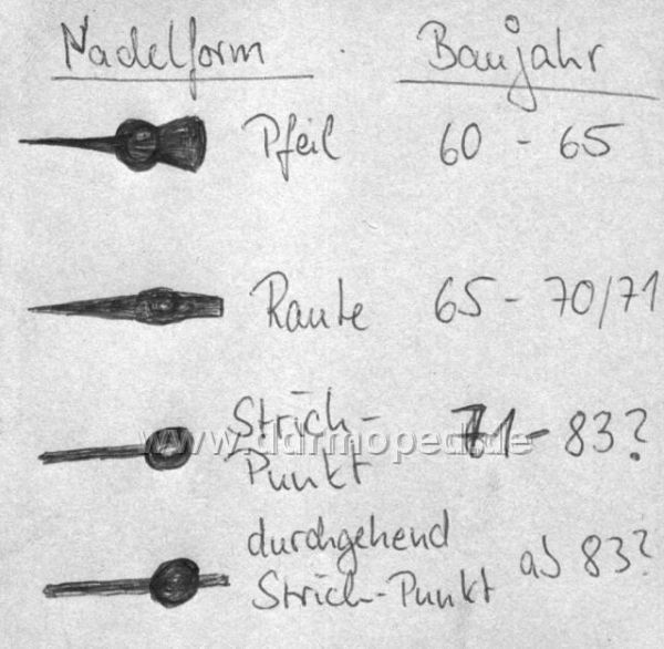

Hi Thomas. Vielleicht könnten wir anhand von Originalfahrzeugen eingrenzen, ab wann die Tachos mit Rauten Nadeln Verwendung fanden.

Meine 66er Schwalbe mit der Fin: 2807XX hat den 70er Rautentacho.

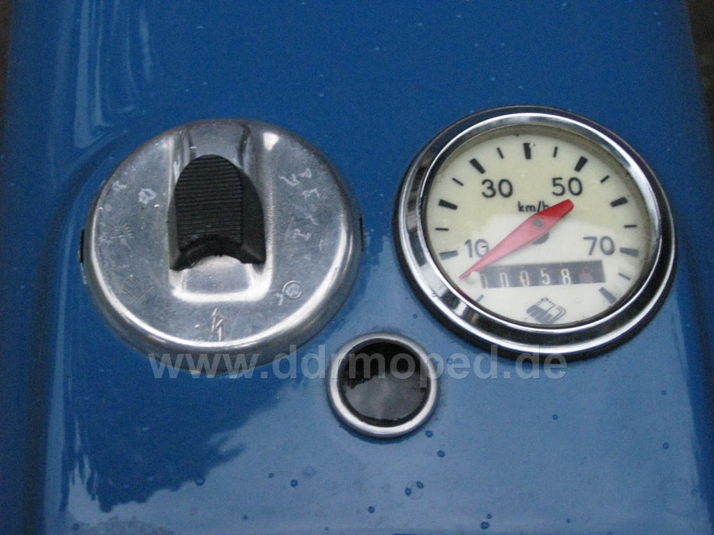

Nun habe ich den 70er Raute auch im Staribert.

Ich meine den 70er Pfeil Tacho.
Ist dieser Baujahr-konform ?

Der verbaute wäre nach dieser Auflistung hier verkehrt.
Auf Domdeys Bild ganz oben, der wäre demnach richtig.
Geschrieben am: 02.03.2017, 15:56
Beiträge: 15656
QUOTE (Andi0105 @ 02.03.2017, 15:36)
Die Jahresangaben sind falsch! Der verbaute Tacho ist richtig.

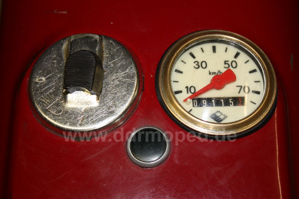

Geschrieben am: 02.03.2017, 21:18
Beiträge: 12039
Oder hier mal ein 1970er im NEU-Zustand : tongue.gif

Der Pfeil-Tacho stammt von einem anderen 66er Star.
Die Wahrscheinlichkeit , das es der orig. Tacho ist, ist hoch.
Hat jemand einen 66er Star mit Pfeil-Tacho ?

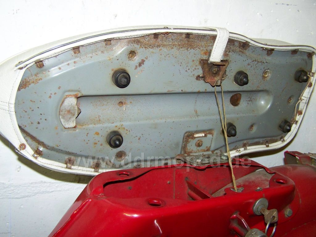

QUOTE (SimsonSammler1234 @ 20.12.2016, 03:03)
QUOTE (Schwalbinette @ 18.12.2016, 21:21)
Hallo Nathanael,
das Blech sieht fast genau so aus wie bei meiner 64er Schwalbe, jedoch ohne die 3 Löcher im vorderen abgeknickten Teil.
Viele Grüße
Achim
Diese Sitzbank gehört übrigens ganz sicher nicht auf den Star! Dies Sitzbank war ursprünglich auf einer Schwalbe denn beim Star konnte man immer einen Kindersitz montieren. Die eigentlich originale Sitzbank fehlte entweder oder war defekt und man hat diese Sitzbank als Ersatz genommen.
Hallo Jörg, ich weiß jetzt nicht ob du unter deinen Unterlagen sogar etwas über das erstmalige Erscheinen der Star und Spatz Kindersitze hast, aber an meinen beiden 66er Staren ist an der Sitzbank auch keine Aufnahme für den Kindersitz vorhanden.
Fahrgestell Nummern: 30 29455
und: 30 36131
Man sieht bei Achim seiner Sandgrauen Sitzbank auch keine alten Spuren der ersten beiden Gummipilze auf dem Blech. Solche Spuren wären bei einer Ehem. KR51 Sitzbank vorhanden,
denke ich, weil die Gummipilze bei der Schwalbe ja in den äußeren beiden Löchern sitzen.
Es muss 66 auch eine Farbumstellung des Bodenblechs von Sandgrau auf Dunkelgrau stattgefunden haben.
