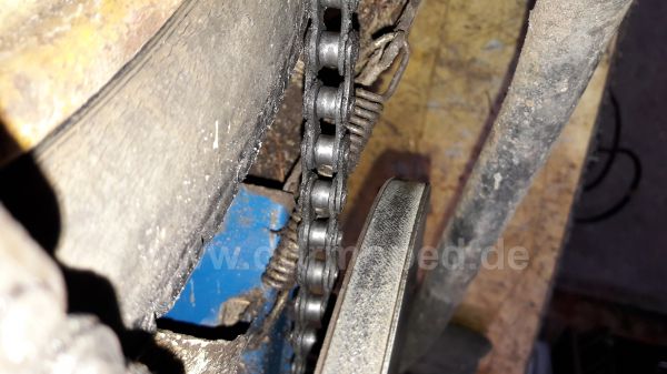

Danke für die Maße. Die Feder für den Seitenständer ist auch so lang, das könnte also klappen. Hattest du das damals auch mal probiert?
mäddin
Geschrieben am: 19.02.2017, 10:57
Beiträge: 157
Mitgliedsnummer.: 4081
Mitglied seit: 27.12.2010
Puh, das weis ich nicht mehr ist schon eine Weile her. Wenn aber die Länge stimmt könnte es klappen aber der Durchmesser ist auch wichtig, bei dem vorletzten Bild sieht man vllt das die Feder an der Schraube vom ständer anliegt. Das finde ich nicht so toll aber durch die Kette ist dort einfach sehr wenig Platz hmm.gif

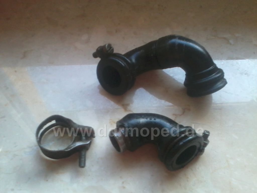

Ich habe heute nochmal 2 Ansauggummis bekommen und alles gleich vorsorglich mit Gummipflege eingesprüht und in den lichtgeschützen Schrank gelegt. Man merkt richtig, wie hart die schon geworden sind. Dagegen ist der einzelne Winkel noch richtig flexibel.. Da würde sich ein guter (benzinbeständiger!) Nachbau sicher lohnen. rolleyes.gif

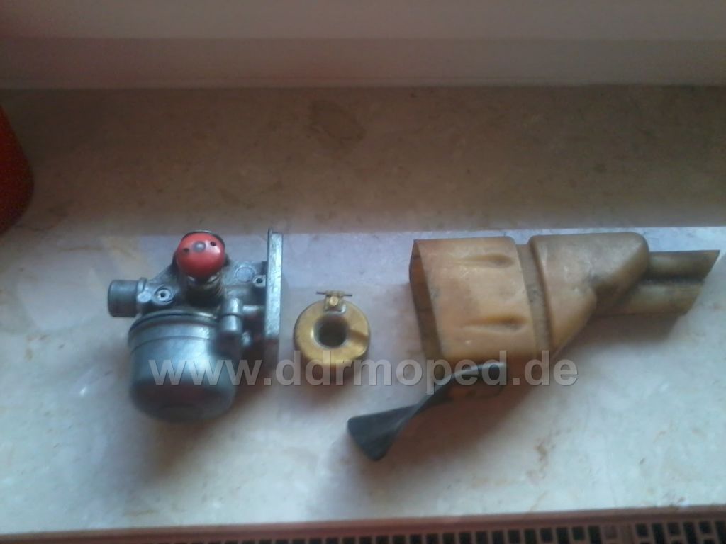

Vergaser mit Ansauggeräuschdämpfer, welcher glücklicherweise nicht durchgeschliffen ist und auch noch den Gummischutz unten dran hat. Die Dichtungen dazu hatte ich schon mit bestellt, leider diese Haltespange für den Dämpfer nicht mit.. Aber da findet sich sicher etwas passendes.
Erstmal alles in Ruhe reinigen. Eine neue Hauptdüse muss ich mir auch besorgen, da die jetzige arg in Mitleidenschaft gezogen worde. ph34r.gif

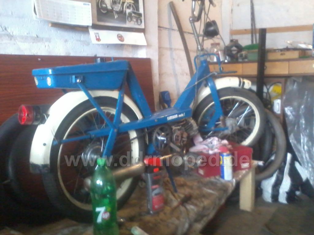

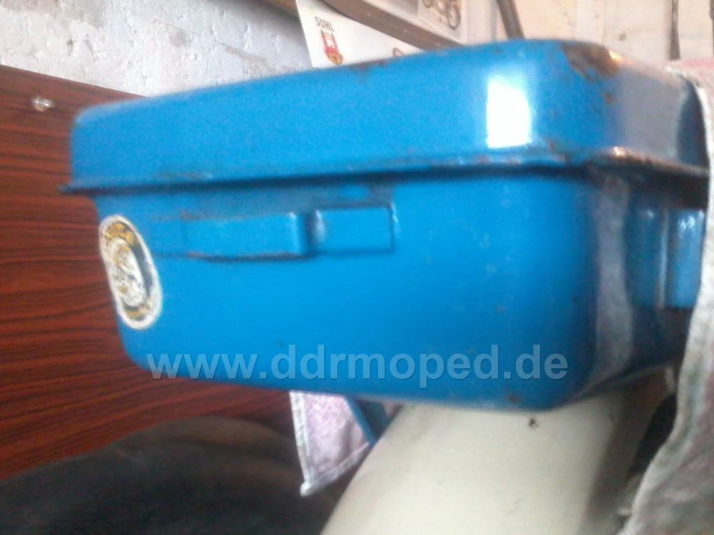

Es ist mal wieder was geworden, nur die Feder ist immernoch nicht beim Mopedladen da.. dry.gif
Mit Geduld, Kriechöl und dem Fingernagel bekommt man die Bananenwerbung am Tank wieder so gut wie rückstandlos weg. Bananenwerbung auf nem DDR-Mofa, das kann man ja nicht so lassen. laugh.gif
