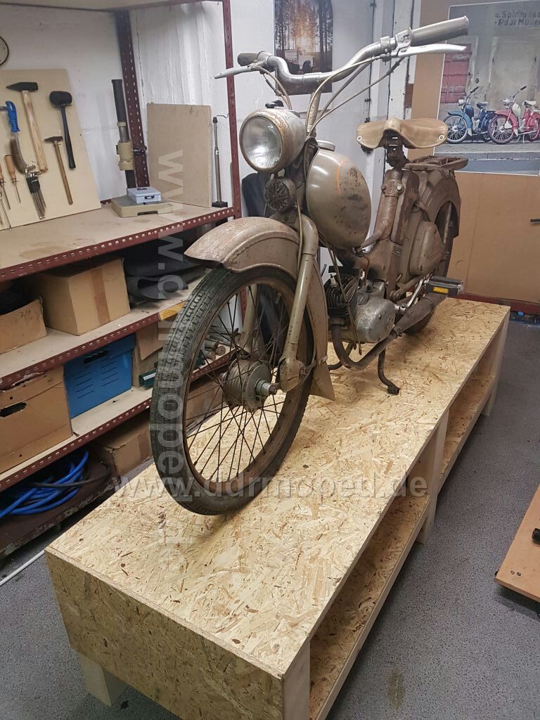

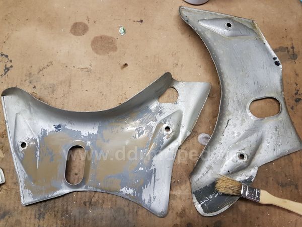

Habe heute beim Reinigen der Motor-Seitenbleche festgestellt dass das "silbergrau" draufgepinselte Farbe ist und sich drunter noch ein beige in gutem Zustand befindet.
Also nächster Schritt: mit Abbeizer oder Verdünnung versuchen das beige freizulegen wink.gif

Aceton vs Abbeizer

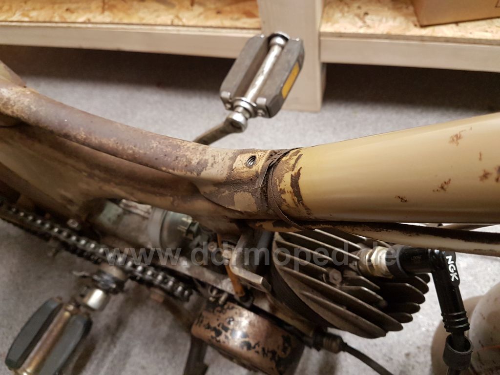

Geschützt vs. Ungeschützt
