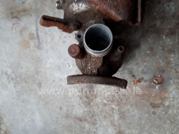

Ich werde das Teil zerlegen und mal sehen. Hier mal ein Flansch, der wahrscheinlich etwas krumm ist.
Gruß, Sven
Geschrieben am: 14.04.2017, 17:11
Beiträge: 6828
Mit einer passenden Kurvenschablone sollte sich ein Radius finden lassen...

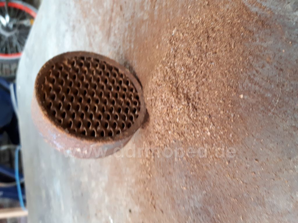

Filterpatrone mit ausgeschütteltem Innenleben.
Gruß, Sven

QUOTE (kradschütze @ 14.04.2017, 16:04)
den bekommt man ganz leicht wider gerade - einfach zwei schrauben vom Flansch her durchstecken und zwischen Flansch und Ansaugkanal in den Schraubstock spannen, dann mit der Lötlampe anwärmen, man merkt wenn das Material nachgibt und im nu ist er wider gerade, dann noch kurz planen und alles ist wider gut Gruß

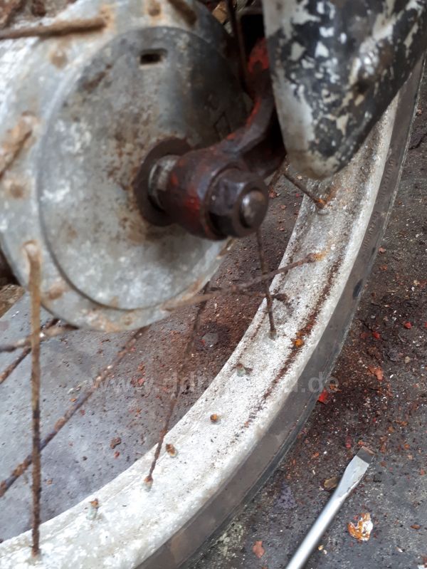

Vorn fehlen 5 Speichen. Werde ich mit NOS Speichen ersetzen.
Gruß, Sven
StarSchwalbe
Geschrieben am: 18.04.2017, 17:32
Beiträge: 70
Mitgliedsnummer.: 6953
Mitglied seit: 13.11.2013
Am Besten alle Speichen tauschen. sicherheit geht vor.
