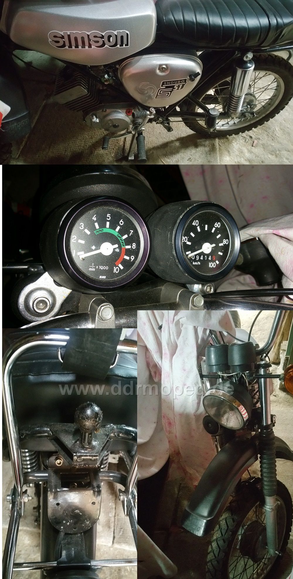

Da sich der Aufbau meiner Schwalbe so langsam dem Ende neigt und nur noch Kleinigkeiten zutun sind, bereite ich nebenbei schonmal das nächste Projekt vor.
Aber nochmal kurz zur Vorgeschichte:
Vor 1,5 Jahren war ich auf der Suche nach einem Moped für den Alltag und habe einen Teilehaufen für 50 Euro bekommen und zusammengeschraubt. Der Rahmen war von einer S53 und wurde von mir gegen einen S51 Rahmen getauscht. Leider hat dieser eine Nummer einer S50 und in den KBA Papieren steht S51 B2-4. Das gab mir schon zu denken und den Anstoß den Rahmen zu tauschen.
Da ich jetzt einen Rahmen mit Typenschild ergattern konnte mit Bj 82 möchte ich das Moped auf das Baujahr so gut wie möglich zurück bauen. Das Einzige was bleiben soll ist die 12V Zündung.
Und da mir vor 3 Wochen noch ein RB über den Weg gelaufen ist und ich schon die Passende AHK habe konnte ich dort auch nicht widerstehen zumal er wirklich sehr günstig war. Nur das Zugmaul war defekt, da dort der Vorbesitzer den Mechanismus im Zugmaul raus gebaut hat. Der Hänger ist an sich in einem guten Zustand aber benötigt trotzdem etwas Zuwendung und das möchte ich hier ebenfalls festhalten rolleyes.gif .
Da ich mich nicht so Auskenne was bei einer Enduro in dem Baujahr normal war würde ich das gern von Euch wissen.
Was mir bisher aufgefallen ist:
- Schutzblech vorne muss aus Blech sein
- Reifen -> K32?
- Armaturen gegen welche Ohne Bremskontakt tauschen
- Hinteres Bremsschild gegen eins mit Bremskontakt tauschen
- Federn der Stoßdämpfer müssten schwarz sein (?)
- Hupe muss an den Herzkasten wandern
LG Kevin

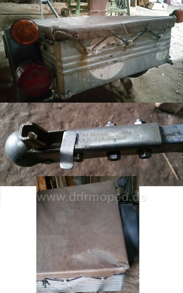

...und hier der RB. Das Zugmaul wurde schon getauscht von mir aber es fehlt die Elektronik und die Plane ist auch nicht die Beste. Außerdem ist das Rücklicht das falsche.
LG Kevin

Die Reifen haben die Profilbezeichnung K32.
Der Bremslichtkontakt vorn und Zugschalter fürs Hinterrad würde ich drin lassen, einmal wegen der Verkehrssicherheit und einmal der Funktionalität halber, da der Zugschalter gegenüber dem Kontakt eine sehr große Errungenschaft ist -> einstellbar ohne Hinterradausbau und soweit verschleißfest.
Du hast die richtigen Stoßdämpfer verbaut, allerdings müssten die Chromhülsen oben ab.
Das Drehzahlmesser war auch nicht original, ob du es behalten willst oder nicht musst du entscheiden. wink.gif
Schwabicht
Geschrieben am: 13.04.2017, 19:09
Beiträge: 116
Mitgliedsnummer.: 6574
Mitglied seit: 24.06.2013
Danke für die Antwort smile.gif.
Also passt das wenn die Federn silber bleiben und müssen nicht schwarz?
Mit den Bremslichtkontakten hast du natürlich recht zumal es als Alltagsmoped genutzt werden soll.
Der DZM soll ab. Der ärgert mich nur da er eine Welle nach der anderen "frisst" dry.gif .

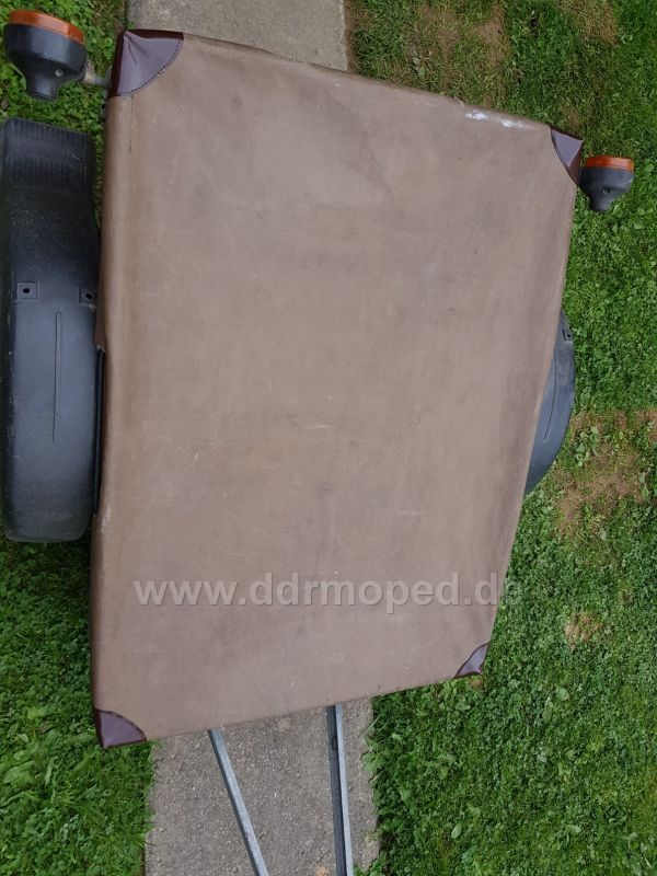

Heute konnte ich die reparierte Plane abholen. Da ich keine ganz neue kaufen wollte und die originale erhalten wollte, habe ich die Ecken neu machen lassen und finde das es ganz gut geworden ist. Im gleichen Zug wurde das Gummiband erneuert. Was sagt ihr zu den Ecken?
LG Kevin

S50FanPL
Geschrieben am: 09.08.2017, 22:20
Beiträge: 766
Mitgliedsnummer.: 9059
Mitglied seit: 22.08.2016
