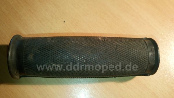

Geschrieben am: 16.12.2017, 11:26
Dieser hier ist ( wahrscheinlich ) der angesprochene mit ganz schmalem Bund an meinem 27... er aus 1956.
Für mich ist das schwarz.
Mfg Andi
