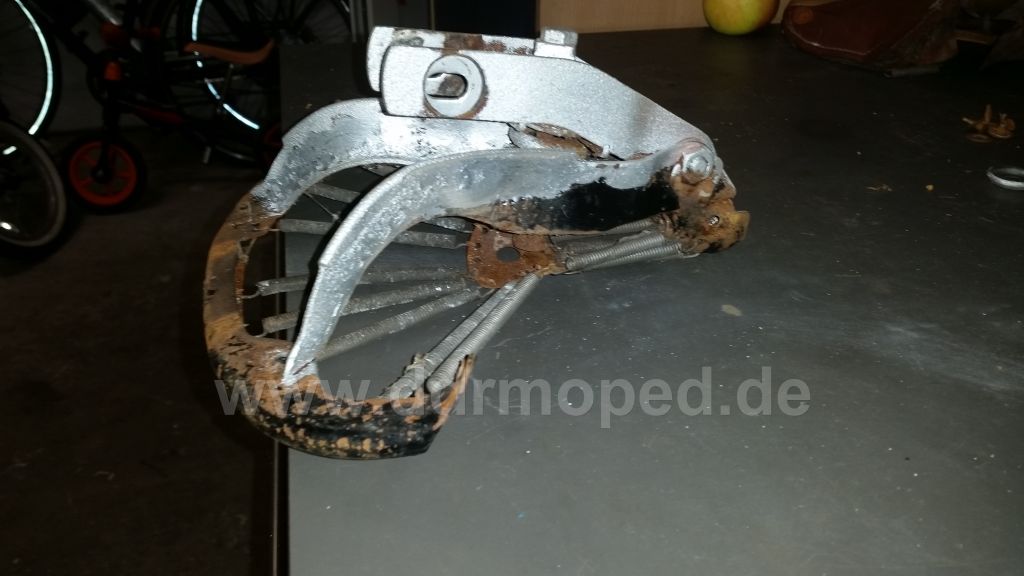

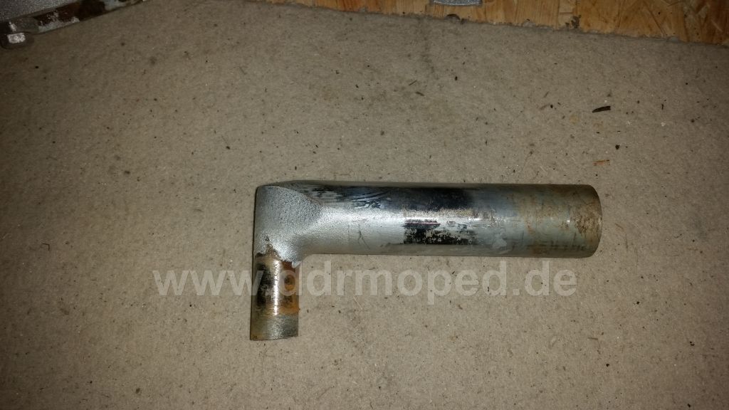

Janer
Geschrieben am: 08.05.2017, 09:08
Beiträge: 229
Mitgliedsnummer.: 8578
Mitglied seit: 02.12.2015
Mit Stange von Sattel Nr.2!
VG Jan
Janer
Geschrieben am: 08.05.2017, 17:11
Beiträge: 229
VG Jan
Wolfgang
Geschrieben am: 08.05.2017, 17:30
Beiträge: 2979
Mitgliedsnummer.: 195
Mitglied seit: 14.01.2006
Jetzt erst begreife ich das!
Anders ließe sich der Sattel ja nicht zusammenbauen.
SR57
Geschrieben am: 09.05.2017, 00:22
Beiträge: 1246
Mitgliedsnummer.: 6069
Mitglied seit: 22.12.2012
Die Sattelstütze ist aber zu retten. Besser als nichts!

Ich werde wohl vorerst den Sattel welcher verbaut war aufarbeiten, auch wenn dieser nicht original auf dem SR2 war.

Dann ein Wappentacho regeneriert, des weiteren eine Sattelstange für Sattel Nr.2, und ich bin gerade dabei ein Geschäft abzuwickeln aus dem ich den Sattel Nr.3 bekomme.
Mein Anliegen nochmal wegen dem Sattel, der Sattel Nr.2 wurde ab ca. Rahmennummer 16xxx eingesetzt, ab wann wurde denn genau der Sattel Nr.3 verbaut?!
Meine Rahmennummer fängt mit 029xxx an.
Der Sattel Nr.2-4. sollen ja indentisch sein, bis auf die Sattelstütze eben!
Kann mir da jemand weiter, ob bei meiner Rahmennummer Sattel Nr.2 oder 3 verbaut war.
Anhand meiner abgesägten Sattelstange hatte ich ja erst Sattel Nr.2 festgemacht, aber die Sattelstange Nr.3 wäre ja bis auf das abgesägte teil identisch, also bin ich mir jetzt nicht sicher.

Geschrieben am: 27.10.2017, 10:59
Bei dir war ganz sicher der Sattel Nr. 2 verbaut.
Geschrieben am: 27.10.2017, 12:51
QUOTE (SimsonSammler1234 @ 27.10.2017, 11:59)
Janer
Geschrieben am: 27.10.2017, 13:36
Beiträge: 229
Also alles richtig gemacht mit Sattel Nr.3 und der dazu gekauften Sattelstange von Nr.2....
Wer noch eine Sattelstange von Nr.3 benötigt, kann sich gerne melden!
