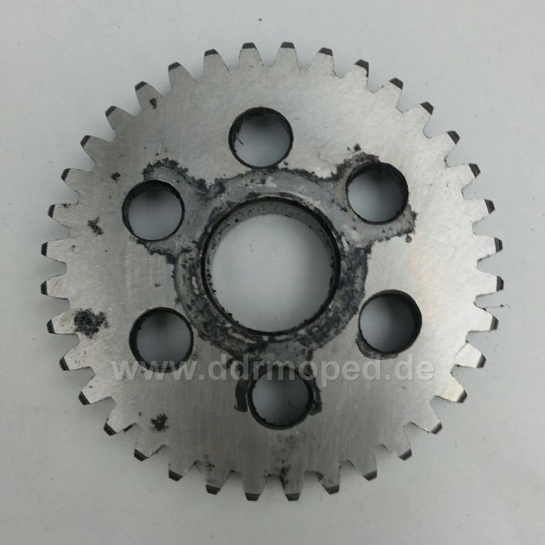

Was meint ihr, einbauen oder was neues besorgen?!

Das sieht alles noch gut aus, keine Langlöcher, also wieder rein damit. wink.gif
Ich werde den Motor doch selber mit mein Kumpel überholen, muss jetzt nur die Gehäusehälften zum Polieren weg schicken.

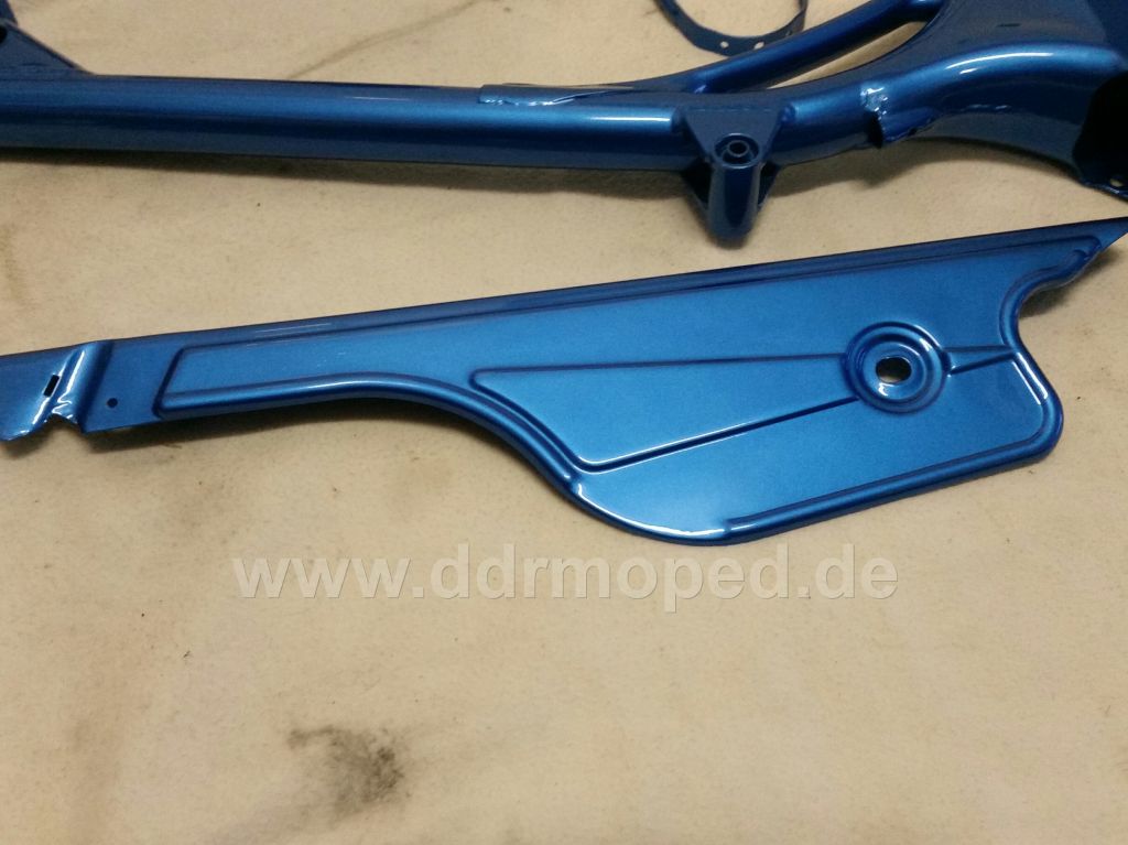

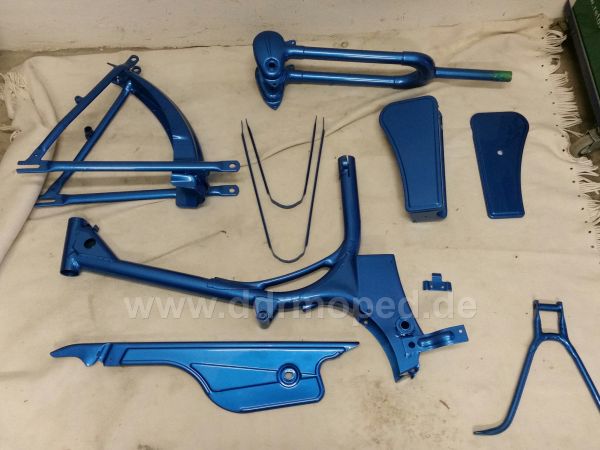

Im Detail...

Hallo Jürgen, der war original dran, er wurde nach geschweißt und gerichtet.
Was sieht denn komisch aus?!

...org. sieht der geschwungen aus nicht so gerade. Vor dem Lackieren immer noch einmal zusammenstecken das Gefährt so umgeht man im Nachgang Probleme mit nicht passenden Lackteilen wink.gif

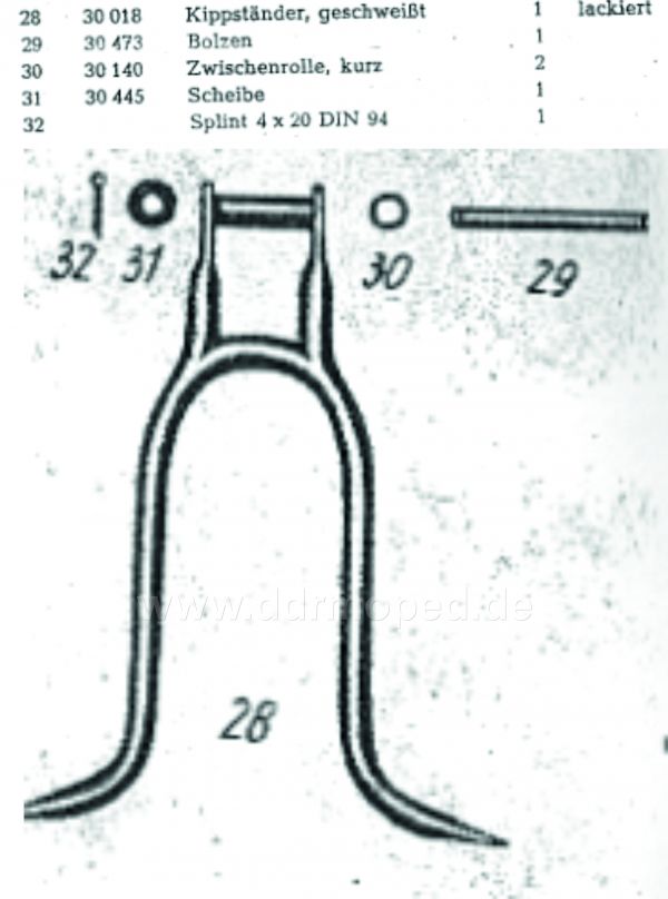

Der Ständer wird so zu niedrig sein; siehe Bild.

Es kam mir schon immer komisch vor mit dem Ständer, aber guckt euch mal verschiedenen SR1 an. Bei allen Sachen gab es ab einer bestimmten Rahmennummer eine Änderung, nie war was vom Ständer zu lesen.
Denn der Ständer von Wolfgang auf dem Bild sieht völlig anders aus, so sieht auch der Ständer aus den es nur als Nachbau gibt, welcher dicker ist als meiner und auch oben rund gebogen ist.
Guckt euch die ersten Bilder im Eingang des Thread an, da steht der SR1 auf dem Ständer sicher auf dem Raseboden, der Ständer scheint nicht der enzige zu sein, auch bei anderen Bildern im Netz scheint es Unterschiede zu gebe.
