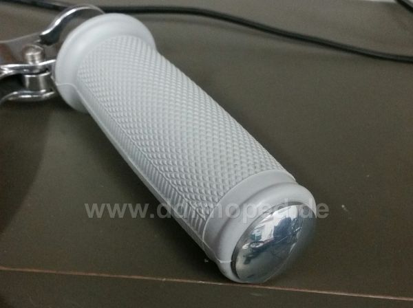

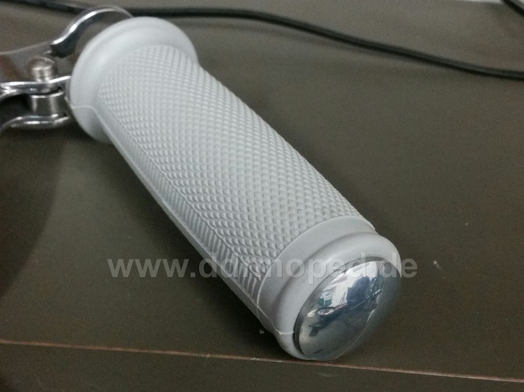

Da mein Gang Kupplungsgriff abgeschnitten war, habe ich mir hier im Shop den Verschlusspropfen für verschiedene Motorräder Gasseitig geholt, nach ein paar Anpassungen sieht es doch fast wie original aus, oder was meint ihr?! wink.gif
VG Jan
Geschrieben am: 21.01.2018, 17:36
Ich würde sagen, kann man so lassen. Zuschweißen kann man den Griff ja auch später noch.

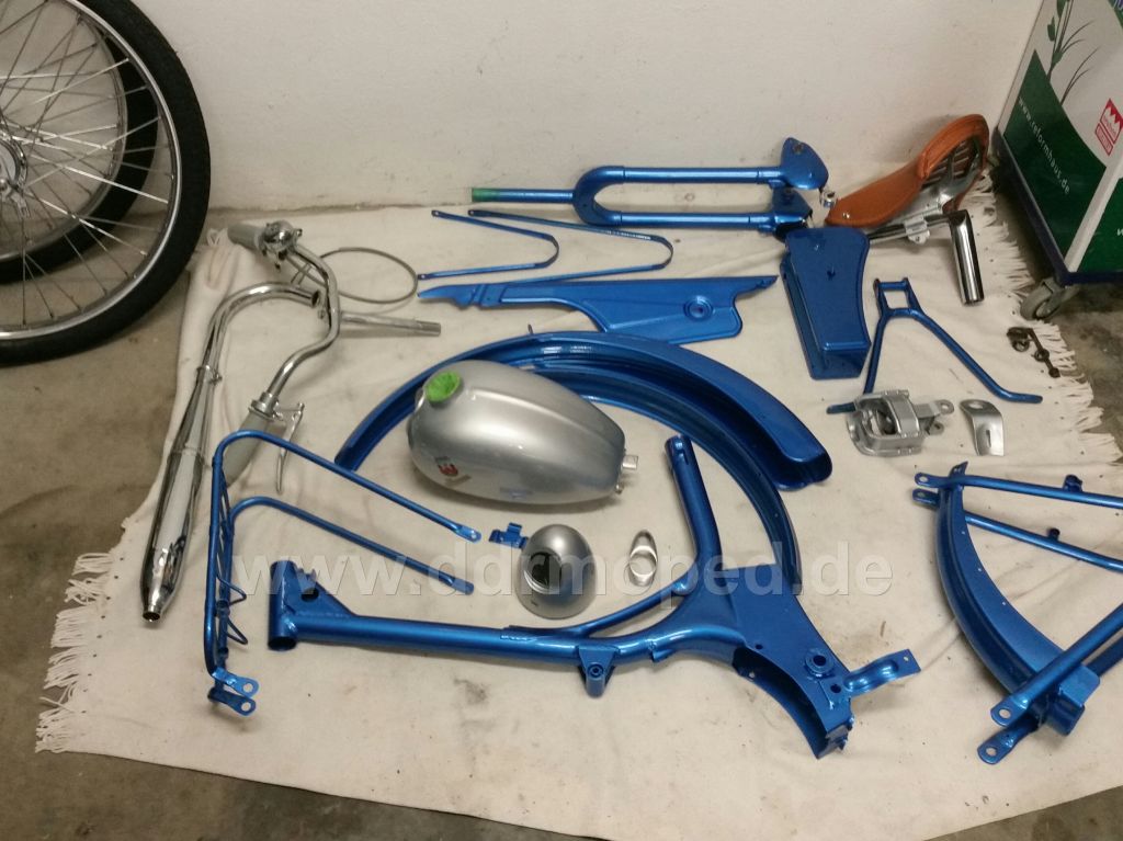

Jetzt sind alle Teile lackiert...
Heute gehen die Teile noch zum Linierer!
VG Jan

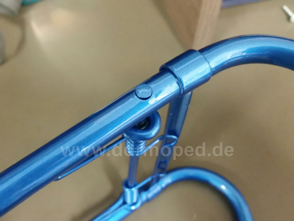

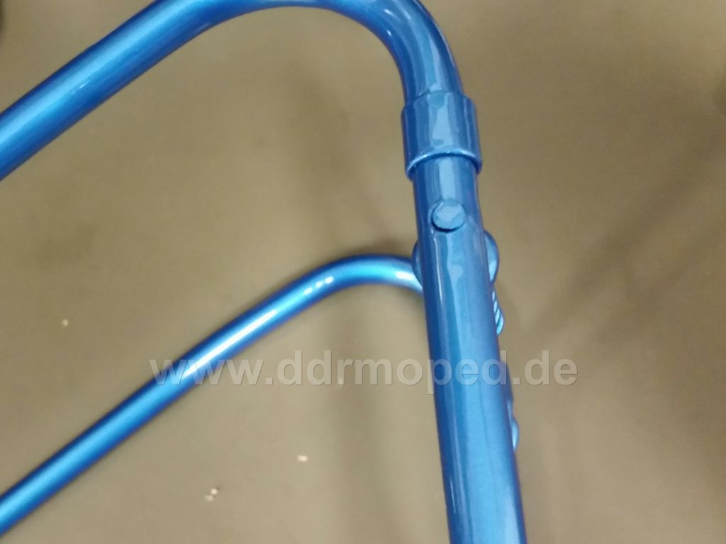

Den Gepäckträger habe ich nach dem Grundierung doch komplett zusammen gebaut und habe die selbst gebaute Stange an den Enden gedengelt.

Andere Seite....

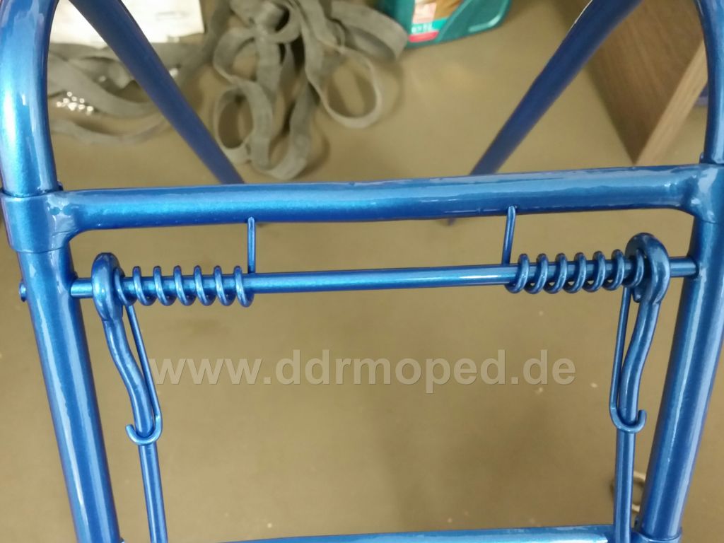

Mit neue Federn.... Ich habe sie bei der Montage ein wenig verbogen bzw. entspannt, denn die Nachfertigungen sind sehr stramm.
VG Jan

die Federn an deinem Gebäckträger kommen mir sehr kurz vor.
Meinst du nicht das die durchflutschen wenn du den mal auf machst?
Mit freundlichen Grüßen Pauli
Vg Jan

QUOTE (Paulisch @ 23.01.2018, 02:18)
Was soll da wo durchrutschen? Die Enden stecken doch in den Löchern.
