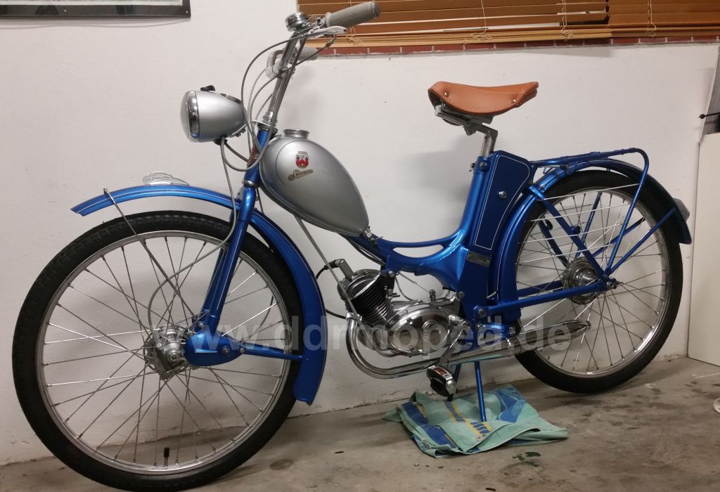

Aber um das Thema mit dem Ständer nochmal kurz aufzugreifen.
Es sieht knapp aus mit der Bodenfreiheit des Hinterrads im aufgebockten Zustand...
Mfg Andi

Ja am Ständer werde ich bei Gelegenheit noch bei!
Als nächstes wird das Herzurück zusammen gebaut werden, dann wird es spannend. smile.gif

Da der Ständer schon 2 mal geschweißt wurde, habe ich mir gerade einen geraden für 25€ inklusive Versand ergattern können.
VG Jan

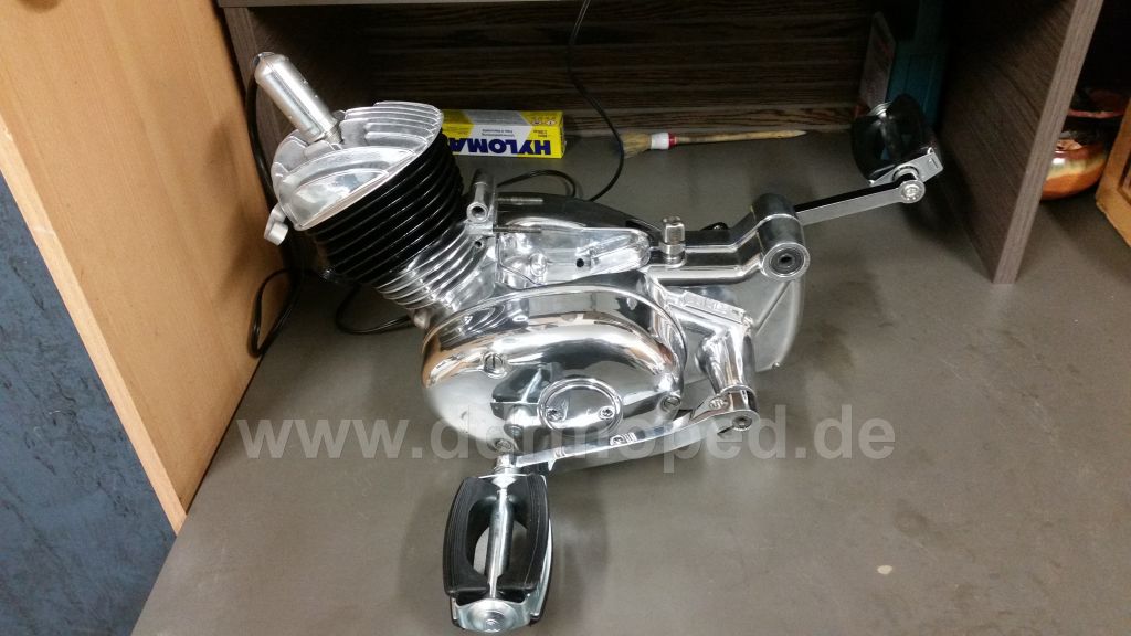

Gestern habe ich den Motor zusammen gebaut und es war eine Premiere,denn es ist mein erster Motor den ich selber zusammen gesetzt habe! tongue.gif
VG Jan

P.S. Ich habe ja nun ein paar Nachbauteile dran, lässt sich ja nicht zu 100% vermeiden! Was aber wirklich bei vielen Teilen auffällt, dass diese nicht passgenau sind. Unter anderem auch der linke Pedalarm, den musste ich richten, damit dieser nicht den Motorgehäusedeckel und den Auspuff trifft bzw.schleift. Gerade bei so einem Teil wo man über 50€ pro Stück hinlegt kann ich das nicht nachvollziehen. ermm.gif
VG Jan
Das mit dem Pedalarm ist sehr ärgerlich, vor allem bei dem Preis!
Wie hast du ihn gerichtet bekommen? Denn mit dem Problem schlagen sich bestimmt auch noch andere rum.
Den Pedalarm habe ich in einem grossen Schraubstock gespannt, dort wo der Knick bzw. an der Stelle wo der Arm geschwungen ist. Habe dazwischen ordentlich dickes Gummi gepackt. Der Chrom ist heile geblieben, am Armende waren es dann ca8-10mm die er jetzt weiter raus guckt, jetzt passt er vorbei, ein Glück.
Normalerweise einpacken und zurück damit....
