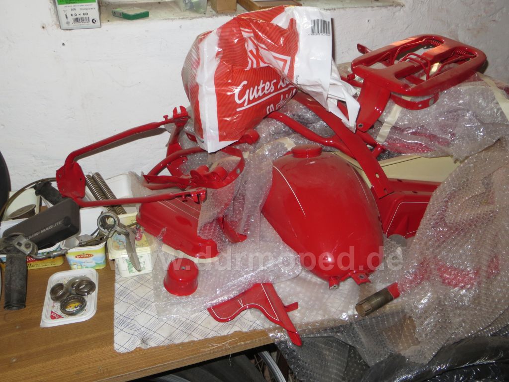

Hallo Mopedfreunde,
ich will mich hier bei euch mit meinem neuen Langzeitprojekt vorstellen. Ein SR 2E von 1960 den ich 1987 mit noch einem SR2 für 120 Mark der DDR erstanden habe. 2010 habe ich begonnen ihn zu restaurieren und er war auch der Grund warum ich mich hier im Forum angemeldet habe.
Zwischendurch habe ich mich mehr in der Fahrradecke rumgetrieben, aber nun soll er endlich wieder auf die Beine kommen. Hier wirds dann interessant, da ich nun seit 7 Jahren einen großen Teilehaufen im Keller habe. Ich glaub ich brauch trotz Ersatzteilkatalog und vieler Restaurationsgeschichten doch ab und an eure Hilfe. smile.gif
Viele Grüße aus Jena
André

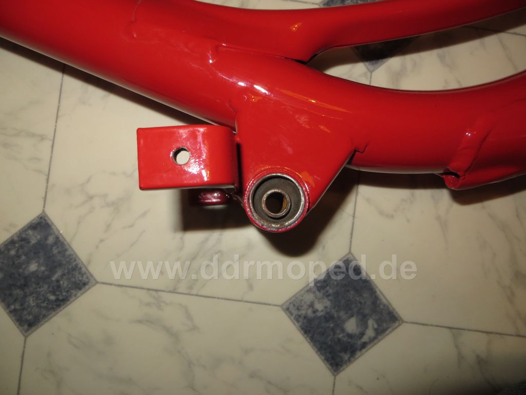

Rahmen schaut so aus und da wäre auch schon meine erste Frage. Muss ich die hintere Schwingenlagerung noch weiter demontieren? (Ziehen?) Im Ersatzteilkatalog sieht es danach aus...
Mir ist es so, als habe ich gelesen, das sich die eine Buchse in der anderen dreht und der Bolzen mit dem Ölnippel das ganze nur verspannt?
André

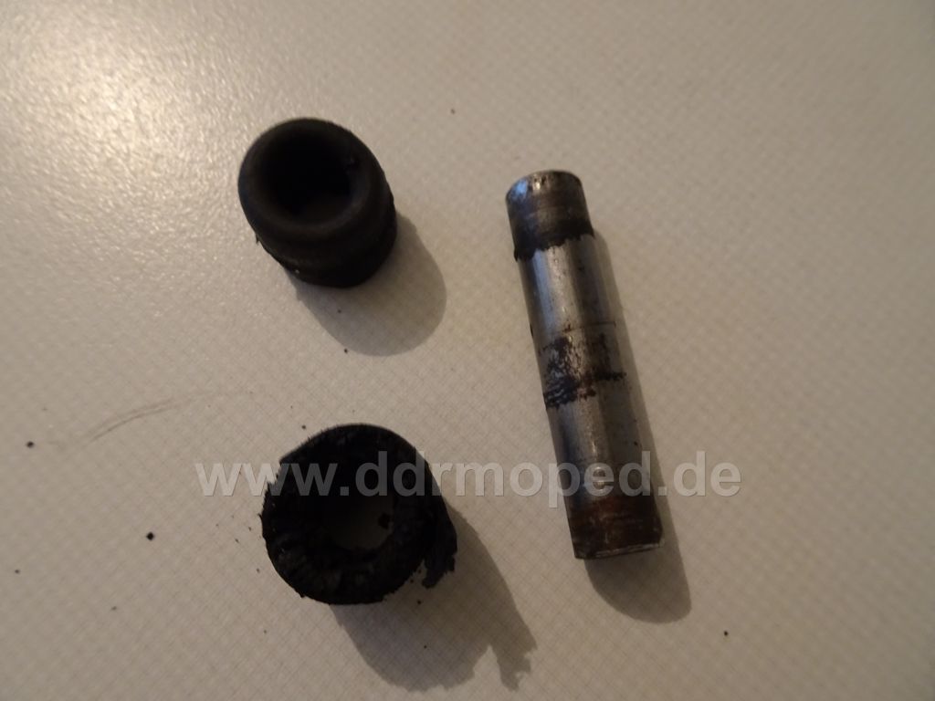

..und Frage Nummer zwei gibt es guten Ersatz für die Motoraufhängungsbuchse?
André

Hallo ich würde das Schwingenlager demontieren und neu fetten oder falls es klemmt Nachreiben damit es richtig funktioniert, wenn es fest ist reißt oft der Rahmen an der äußeren Lagerbuchse - Gruß nach Jena - Heiko

Danke Heiko,
hab mal gesucht und die perfekte Erklärung gefunden.
Hintere Schwingenlagerung
Alles klar....
André

Das es ein Langzeitprojekt wird habe ich ja schon geschrieben. Corona gibt mir nun die Möglichkeit weiterzumachen. Meine Frage vom Mai 2017 ist leider immer noch aktuell. Woher bekommt man die Gummibuchse am Rahmen wo der der Motor dran hängt?
Ich habe schon mal diverse Mopedshops durchforstet aber nichts gefunden. Bin für Hilfe echt dankbar! Soll doch nun mal vorwärts gehen! smile.gif
André

Die gibt es meiner Meinung nach nicht als Ersatzteil. Vor ein paar Jahren - können auch schon wieder 5 bis 10 Jahre sein, wollte Firma Dietel aus Schleiz das Teil mal nachfertigen lassen. Ist aber wohl im Sand verlaufen, Habe nichts wieder davon gehört.
Musst du improvisieren.

Ich drücke die Buchse raus, die dünne Seite des Gummi nach oben, und wieder rein. Das passt dann wieder.
Gruß Bernd
Die Idee mit dem rumdrehen ist nicht schlecht, das probiere ich mal aus.

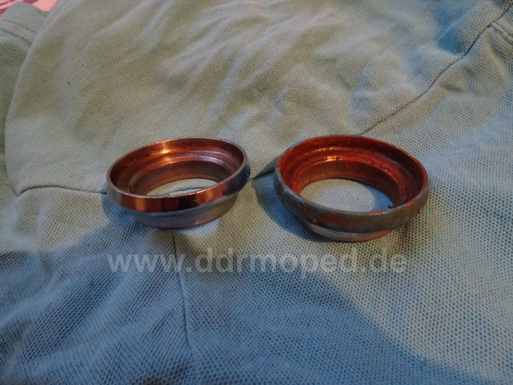

Heute habe ich schon mal den Steuerkopf gesäubert. Die Chromqualität beeindruckt, wenn man den Zustand von vorher betrachtet.
Nachher/Vorher.....
André

https://www.ebay.de/itm/153230904333
Guck mal hier als Beispiel.
Oder hier. https://www.sausewind-shop.com/motoraufhaen...ett-simson-sr2e
Meistens müssen die Gummis noch kräftig angepasst werden da sie zu dick sind.

Hallo Matze,
ich glaube die von Dir vorgeschlagenen sind für den Motor. Ich brauche die im Ersatzteilkatalog mit "Gummilagerung vordere" benannte. Die wo die Hängelasche vom Motor oben befestigt wird.
André

Matze, Asche auf mein Haupt. Ich glaube Deine Vorschläge passen auch. Ich habe die alten mal ausgebaut. Die sind rum..... tongue.gif
Die alten Teile....
André
