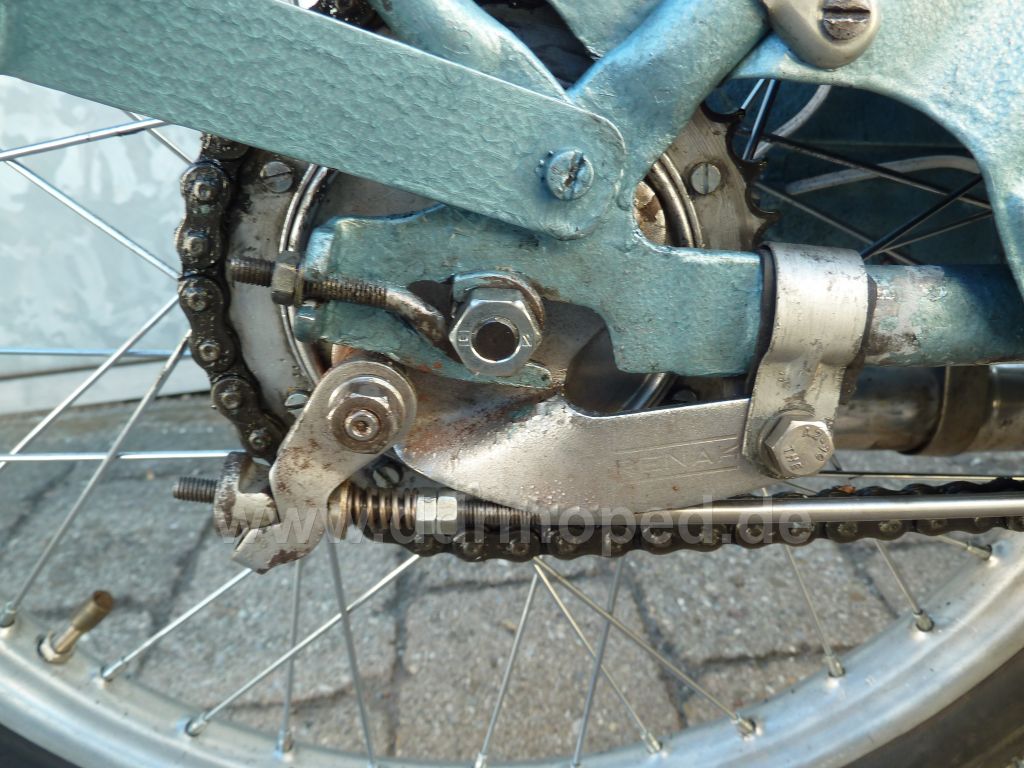

Also ich hab meine damals geschraubt als ich es gewechselt habe - siehe Bild:
VW 1200 L - Klick
SR2 - Klick KR51/1K -Klick

Wenn die Schrauben die richtige Länge haben, passt das auch. Für eine Mutter ist genug Platz da. Ich rate wegen der teilweise ruckartigen Belastung unbedingt zu selbstsichernden Muttern. Am KR50 hatte ich dann Ruhe mit sich ständig lockernden Schrauben.
Ansonsten rate ich davon ab, voreilig die Niete auszubohren. Kaum eine Werkstatt kann das noch neu machen. Fast alle Beiträge hier im Forum enden daher auseinandergenommen und damit letztlich im Schrott.
Bevor man etwas auseinander nimmt, sollte man wissen, wie man es wieder zusammen bekommt!
Gruß, Sven
