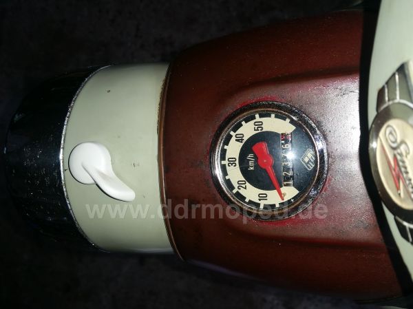

War beim Spatz, der Tipper Weiß (wie Kr50) oder Schwarz?
Es grüßt der Andy .....
Geschrieben am: 25.07.2017, 20:18
Beiträge: 15651
QUOTE (andy78 @ 25.07.2017, 21:15)
Immer weiß, auch beim KR50. Schwarz gab es meines Wissens nicht.

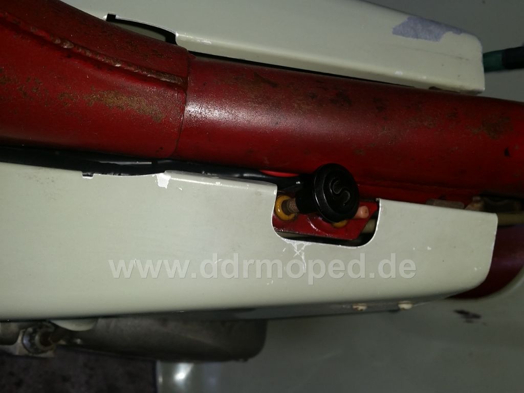

Wie und wo, wird das Band / Seil / Draht an der Sitzbank befestigt?
Geschrieben am: 25.07.2017, 20:32
Beiträge: 15651
QUOTE (andy78 @ 25.07.2017, 21:25)
Jut Jörg  .... änder ich noch .....
Am Winkel der Sitzbank wo der Haken von Schloss rein greift ist ein Loch, dort kommt die Schnur rein.
Geschrieben am: 25.07.2017, 22:40
Beiträge: 12034
Du meinst den Knopf für die Starterstange . Der "Tipper" ist der rötliche Stift daneben . wink.gif
Der Knopf war ab Werk immer weiss . Die Starterstangen für Ersatz waren grau mit aufgepresstem Knopf . Original waren sie aufgeschraubt .
