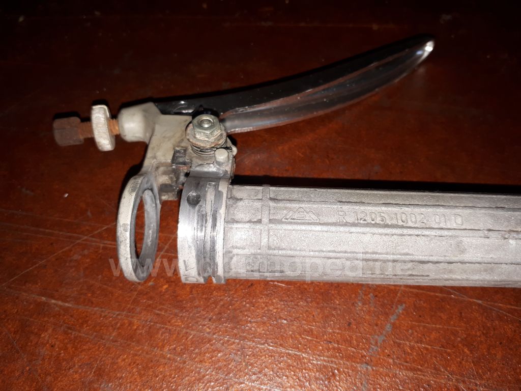

Jetzt habe ich mir den Lenker vorgenommen. Auch hier alles komplett demontiert und jetzt habe ich dazu 2 Fragen:
1. Beim Drehgriff für die Schaltung ist die Nut des Schaltbowdenzuges ca. 25mm an den Flanken abgenutzt. Wird sich dort der Bowdenzug verklemmen wenn ich das so lasse, oder muss ich das Griffteil erneuern? Der Kupplungshebel und das Klemmstück wird neu, da abgenutzt

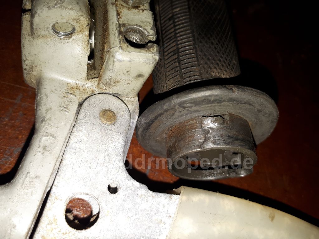

2. Bei Gasdrehgriff fehlt nach meinem Empfinden ein Anschlag für die Klemmfeder der verhindert das er heraus rutscht. An einer Stelle sieht es so aus als wäre da mal was gewesen. Vielleicht kann von euch einer mal hier ein Bild rein stellen wie es aussehen muss.
Also hier das Bild mit dem "Rest einer Nase"???
Liege ich richtig mit meiner Vermutung?
Mit einem Gruß aus Sachsen
Gert

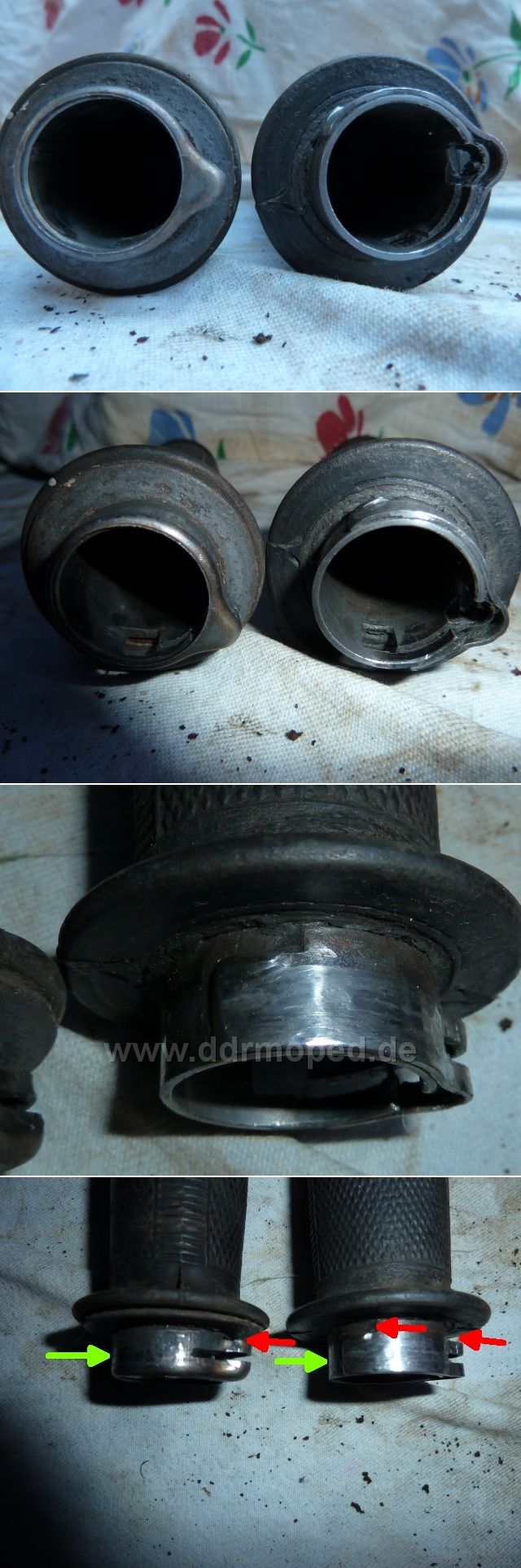

Hallo Gert,
zur Beantwortung Deiner 2.Frage kann ich folgendes beitragen:
Es gibt mindestens 2 Varianten des Gasdrehgriffes. Eine mit einer tiefgezogenen Kappe, in die die Aufnahme für den Bowdenzugnippel eingearbeitet ist (links auf dem Bild) und eine bei der die Aufnahme für den Bowdenzugnippel in einem aufgeschweißten Blechstreifen eingearbeitet ist (rechts auf dem Bild und bei Dir). Das tiefgezogene Teil ist Strirnseitig geschlossen und reicht rings um das innere Rohr. Der Blechstreifen liegt nur auf dem halben Umfang des inneren Rohres.
Am Ende des Blechstreifens ist auch bei dem von mir fotografierten Exemplar ein Stück nach oben abgewinkelt (und sehr abgenutzt), wahrscheinlich als weiterer Anschlag, um zu verhindern, daß der Gasgriff abrutscht, so wie von Dir vermutet.
Bei der Variante mit der tiefgezogenen Kappe gibt es diesen zusätzlichen Anschlag nicht, allein die ausgearbeitete Ausbuchtung in der der Bowdenzugnippel aufgenommen wird übernimmt diese Funktion. Die Anschläge laufen hinter einer Kante im Gasgrifflager (rote Pfeile), der Druck der Klemmfeder (grüne Pfeile) verhindert, daß der Griff über diese Kante und dann vom Lenkerrohr rutscht.
Ich vermute, die bei Dir vorhandene Variante ist jünger als die mit dem Tiefziehteil. Kann aber auch andersrum sein. Weiß einer hier mehr darüber?
Bernd
