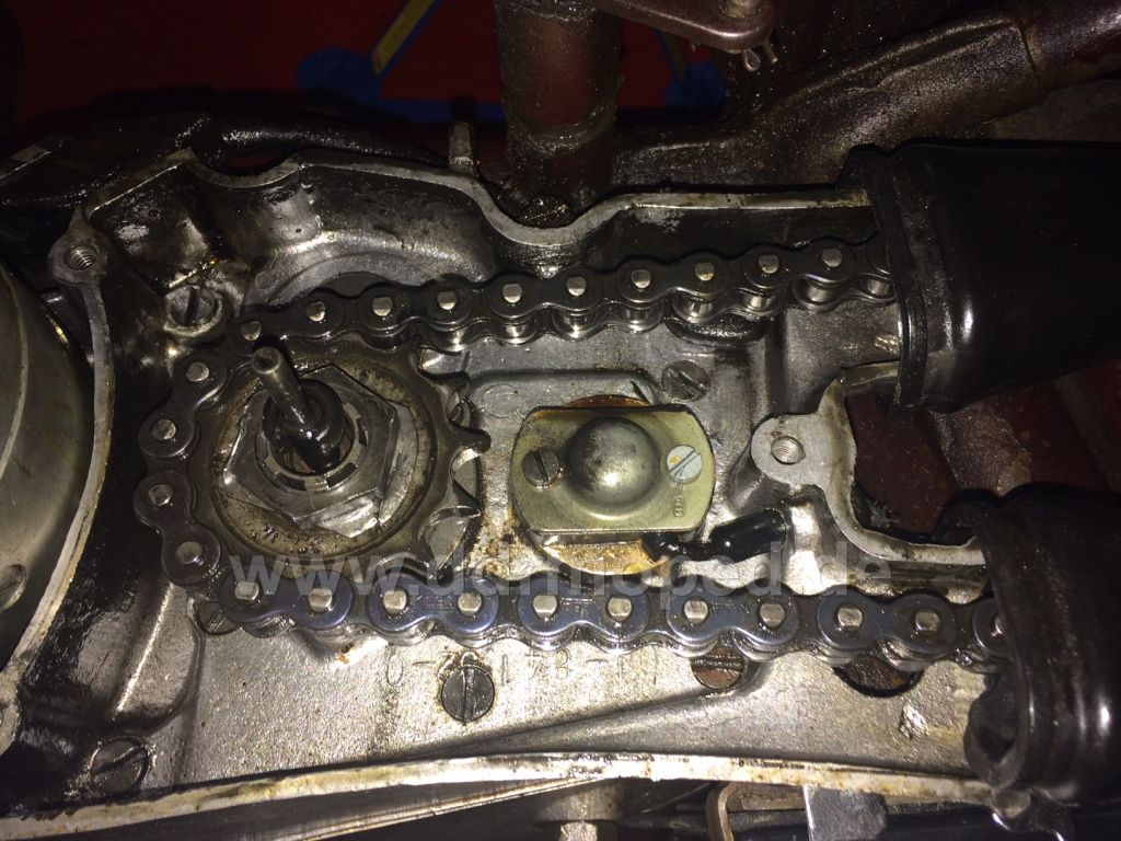

Habe wohl die Kette nach dem Tausch der Bremsbeläge etwas zu straff gespannt.
Siehe Fotos.
Kann ich das Lager von dieser Seite tauschen? Wird das geklebt?

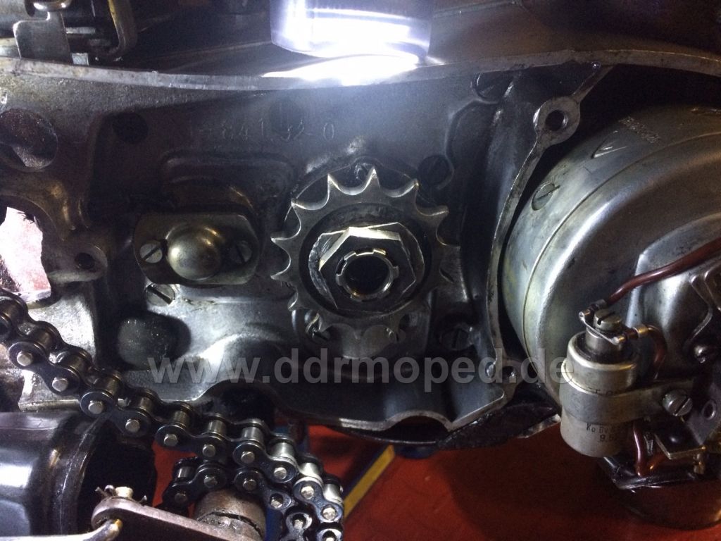

Die Kette auf dem Bild ist eindeutig zu sehr gespannt. Wenn die Welle (nicht nur das Ritzel) wackelt, dann ist definitiv das Lager dahin. Je nachdem wie oft und wie sehr die Kette überspannt ist, kann an sich damit den kompletten Lagersitz zerstören.
Zum Wechsel muss der Motor einmal auseinander, dabei wechselt man sinnvollerweise alle Lager, Wellendichtringe, Sicherungsbleche und prüft alle EInzelnkomponenten.

Völlig korrekt Klaus.
Das Ritzel hat es auch hinter sich.
Ganz verwegene schweißen etwas am Lager Fest und ziehen es ohne spalten des Motors. Aber das empfehle ich dir nicht, ist nicht gerade schonend für den Lagersitz und das neue eingeschlagene Lager.
Der Motor ist ja schnell auseinander.
