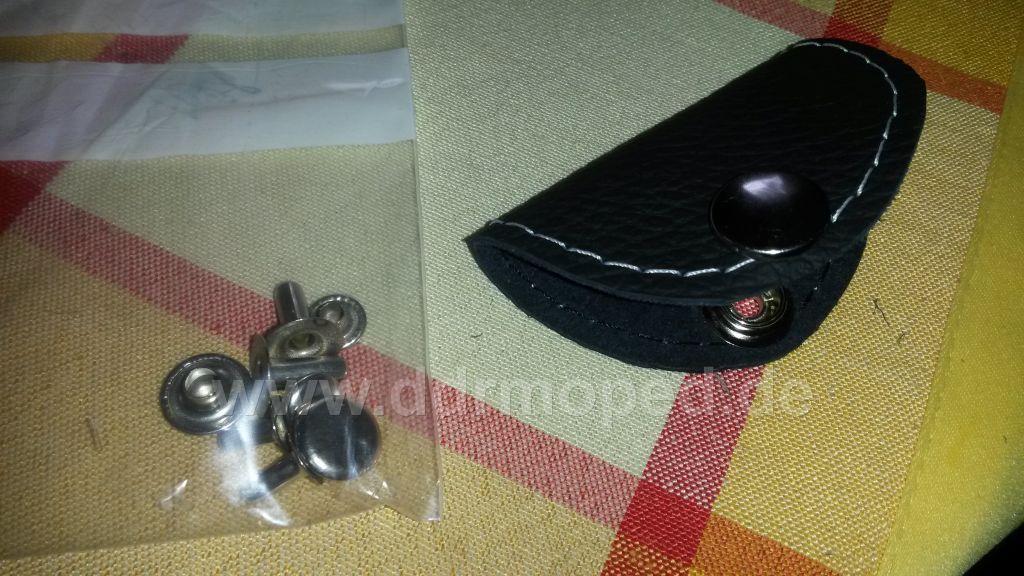

Erstmal danke für die Antworten auch wenn es 1:1 steht.
Pflicht, nee der SR50 hatte keinen Gurt dafür ist ja der große Bügel hinten.
Die Befestigung wird deshalb auch ein Abenteuer, da es keine Gewindelöscher für den Gurt gibt.
Ich könnte ihn aber mit zwei Blindnieten befestigen.

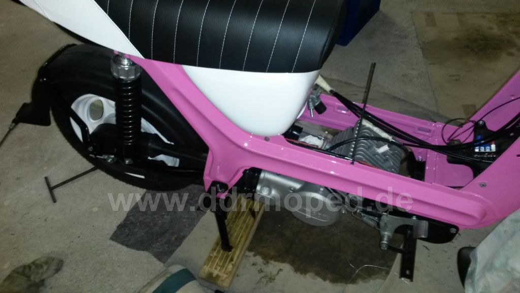

Gibt es eine Möglichkeit den Motor ohne zweiten Mann, also ohne Helfer
der das Moped hinten festhält, einzubauen?
Gruß Jürgen
Gruß Jürgen
Geschrieben am: 07.10.2017, 06:28
Beiträge: 6817
Bau dir was, wo der Roller vorne und hinten Fixiert sind. Also was mit Holz neben die Räder und Spanngurte oder sowas. ich habe mir noch ein Rollbrett gebaut, um das Fahrzeug gesammt zu verschieben. Ist auch bei Hinterradausbau sehr nützlich. Der Vorderradausbau geht bei mir recht gut mit dem Scherenwagenheber.

Rollbrett habe ich auch benutzt, zu sehen auf den Bildern.
