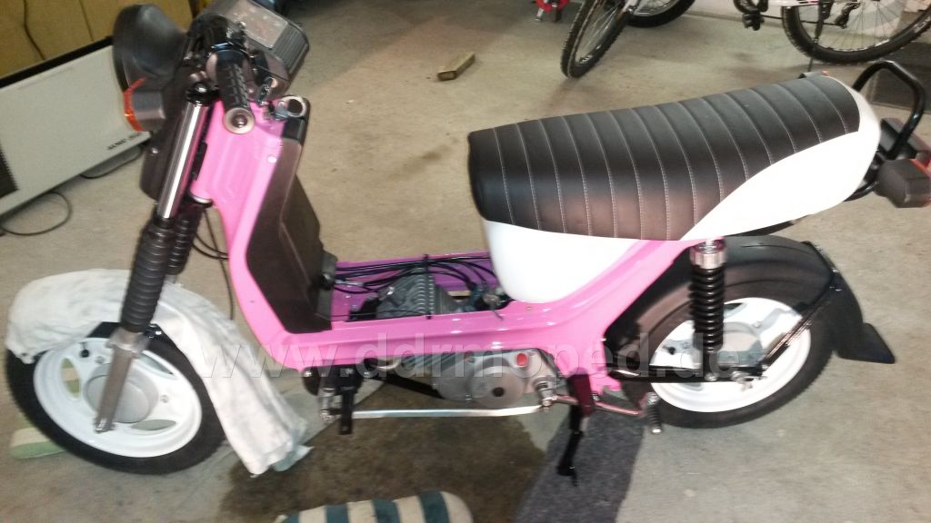

Motor, Kette, Vergaser usw. ist eingebaut.
Gruß Jürgen

Zündung auf 1.8 v. OT gestellt.
Restliche Dinge angeschraubt.
Roller ist zu 99.9 % fertig.
Gruß Jürgen
Gruß Jürgen
Geschrieben am: 11.11.2017, 06:01
Bis auf den individuellen Sitzbezug gefällt mir das Teil sehr gut. thumbsup.gif
Ist ja aber wie immer alles Geschmackssache.
Allzeit gute Fahrt!
Mfg Andi

_clap_1.gif mir gefällts
auch das Rosa.

Naja, über die Mädchenfarbe ist ja viel diskutiert worden, der Roller wurde wirklich als Rosa Bunny in den NSW exportiert. So mit 50 km/h Zulassung und Kat.
So steht der nicht schlecht da, fehlt nur noch das Hamsterrad mit Dynamo. Dann könntest du das als Öko-Stromer verkaufen.
1986-2016 Der Roller wird 30
SR 50 CE (neues Projekt)

Ich sehe es mal als positive Kritik und bedanke mich.
Der Spiegel ist schon dran, nuf nicht auf dem Bild zu sehen.
Mir gefällt die Farbe, da sie gut zu dem Roller passt und ja die originale Farbe ist.
Die Sitzbank vom Sattler beziehen zu lassen war auch zu DDR Zeiten üblich,
daher passt das auch zum original Aufbau.
Lediglich die Aufkleber muss ich mal bei Sonnenlicht noch kleben.
Gruß Jürgen
Gruß Jürgen

thumbsup.gif Sehr schön geworden! Gefällt mir sehr gut, auch der individuelle Bezug der Sitzbank. Eine nette Idee, dass der Bezug das Weiß vom Tank aufnimmt und nach hinten fortführt.
Passt gut zum sonst original aufgebauten Fahrzeug.
Ich wünsche Dir auch viel Freude und immer gute Fahrt mit dem SR! Ich bin mir sicher, Du wirst die Ausfahrten damit genießen, denn der Fahrkomfort ist beim SR einmalig.
Gruß Thomas
