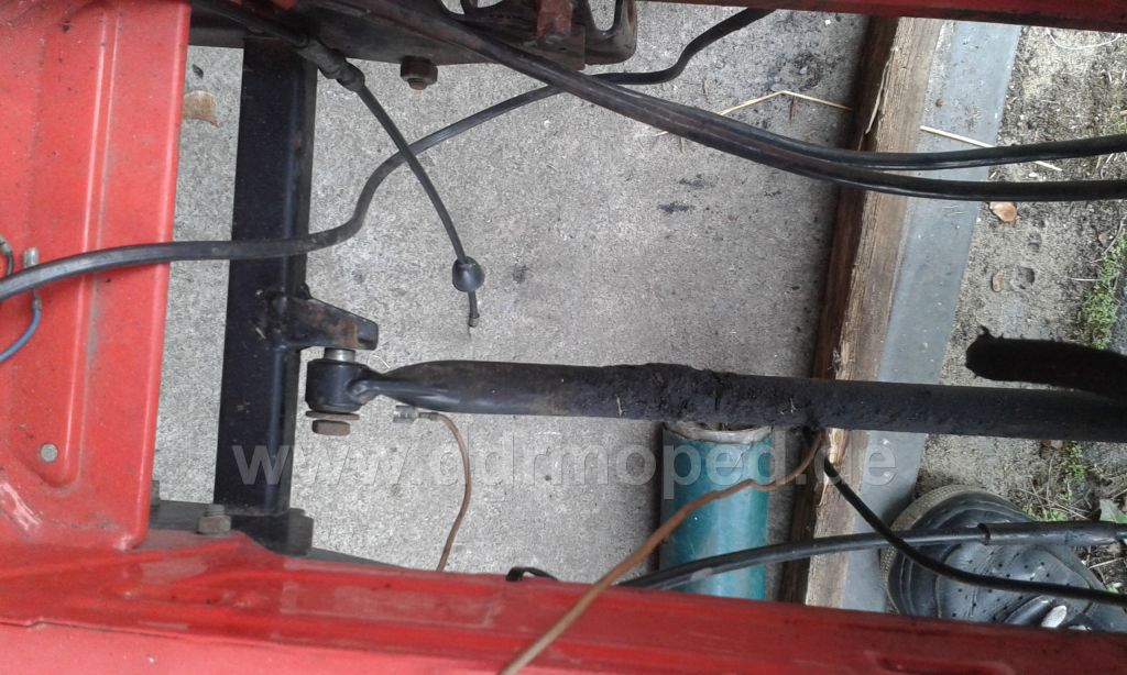

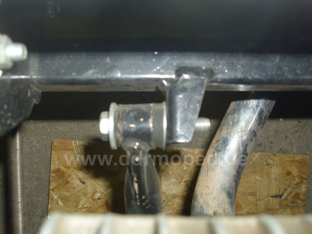

Motorträger und Querträger vorne. Der Motorträger wird mit der Schwinge gleichzeitig am Rahmen befestigt. Must mal bei mir schauen.

Der Träger ist schon drin.vorne ist wichtiger.
Ist es der Träger für vorne der unterm Rahmen führt?genaue bilder habe ich noch nicht gefunden.
Ich mein aber da am Rahmen was gesehen zu haben.muss gleich ma l nachsehen
Gruss Frank
Frankes150
Geschrieben am: 04.10.2017, 13:30
Beiträge: 329
Mitgliedsnummer.: 7488
Mitglied seit: 05.07.2014
So habe mal bilder gemacht:
Meins tdu die Stange die nach hinten geht?

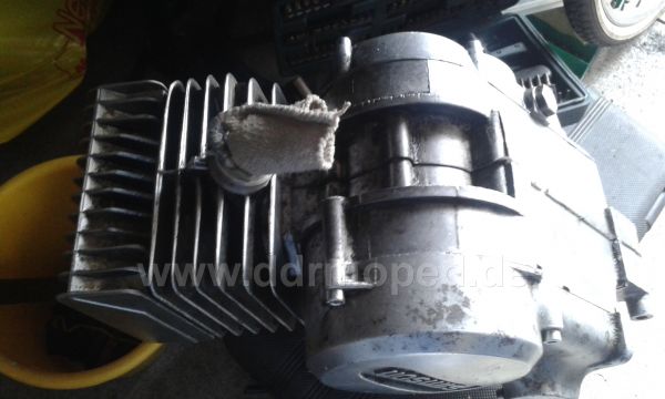

Hier mal die Motoraufnahme
Bin mal gespannt wie der motor dann sitzt.

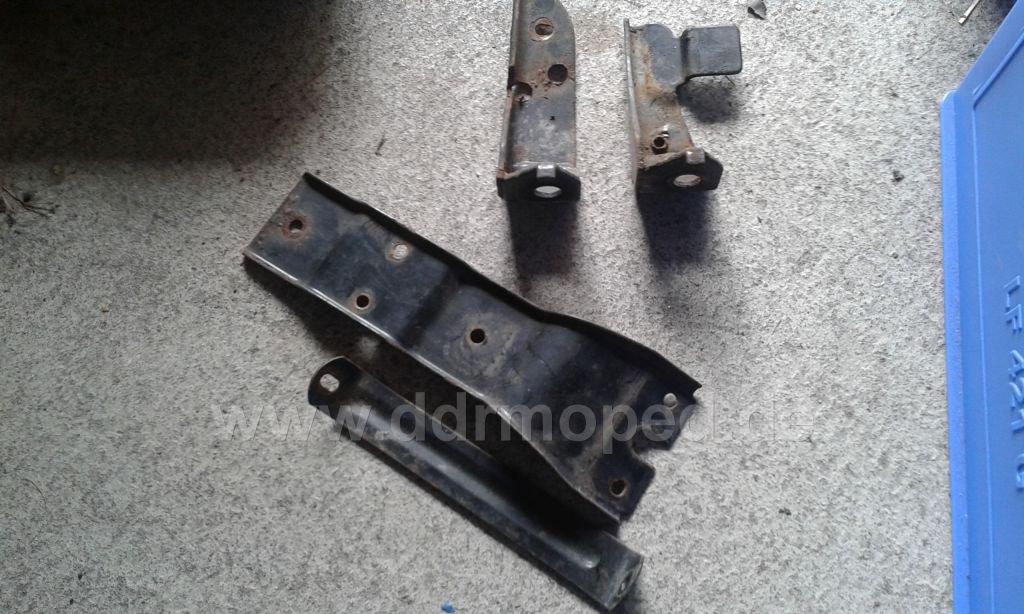

Wieder was dazugelernt wozu die Teile gehören.
Kennzeichenhalter und Trittbretthalter hinten.

Also der Motor kann nach unten geklappt werden. Allerdings nicht weit, weil der Ständer etwas stört. Die Konstruktion ist nur etwas verwirrend, funktioniert aber recht gut.
Besser, du hast einen 2ten Mann zum Motoreinhängen, weil der Träger komplett nach unten muß. Sonst kommst du nicht an die 2 Haltebleche nicht rann, um die Schrauben durchzustecken. Montier noch nicht zuviel drann.
Sinnvoll, wenn du den vorderen Träger erst nur mit 2 Schrauben fixierst, der Zylinderkopf muß drann vorbei. Da kannst du den etwas wegklappen.
Wie gesagt, ein 2ter Mann, der dir nur den Roller hält, ist vom vorteil.

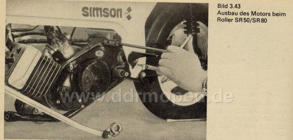

Hier noch schnell ein Bild zur Montage und Demontage des Motors. Mußt dir was Bauen, was dir helfen kann. Kann was mit Holz und evenduell mit Spanngurten sein. Ich habe mir ein Rollbrett gebaut, was das Verschieben in der Garage sehr hilfreich ist. Dir fehlt noch ein Gummi an der Halterung Vorne, ist der selbe wie bei der Schwalbe, wo die hinteren Fußrasten sind. Zwischen Fußrastenhalterung und Panzer.
Dieser sitzt dann aber zwischen dem Halteblech am Querträger und der vorderen Öse des Motorträgers auf der Hülse, die sichtbar ist.

Danke für die genauen Bilder.Jetz weiss ich wie es gehen soll.
Versuche mal was mit Spanngurten da ich zur Zeit keinen Kumpel zur hand habe.

So Motor ist nun drin.
War nach ein paar minuten auch drin.Von wegen man muss was bauen oder einen 2ten man haben.
Maschine vom Ständer,Stange vorne lösen und runter drücken,Motor reinfummeln,Loch (Bohrungsführung )1 mal fixiert mit einen Schraubendreher und in die andere den ersten Bolzen reingesteckt,danach der 2te, alles festgeschraubt,Hochgeklappt und vorne noch festgemacht.
Vieleicht empfindet es jeder anders
Gruss Frank

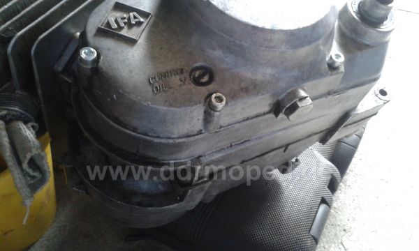

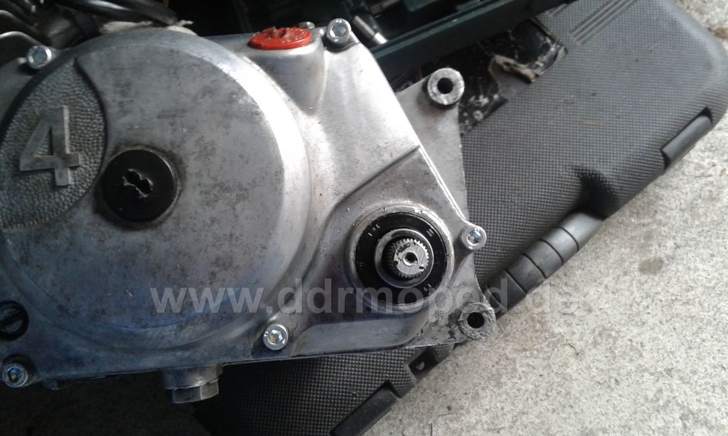

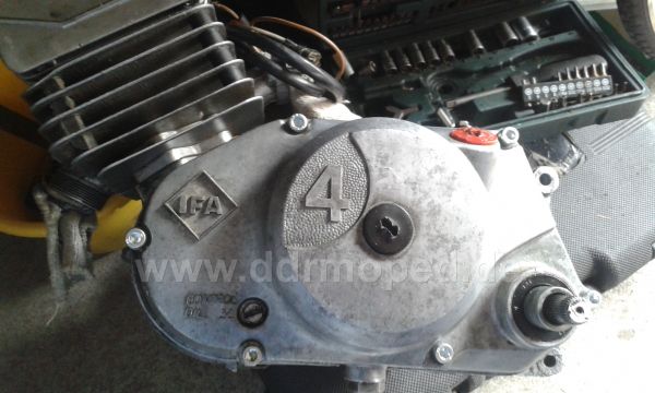

Kann mir einer sage nwelche Kupplung ich brauche für den 4Gang motor oder ist es egal?
Habe hier nur eine vom Gebläsemotor hier liegen.Würde die auch passen oder hat der 4Gang motor mehr Lamellen/andere Aufbau?
Gruss Frank
Frankes150
Geschrieben am: 07.11.2017, 09:57
Beiträge: 329
Woran erkenne ich welchen 4Gang motor ich habe?.Gibt es genaue hinweise zu?Zündung und Zylinder sind ja nicht auschlaggebend da man die ja austauschen kann.
Geht also um den genauen Typ des Blockes da ich für den eine Kupplung brauche wink.gif
