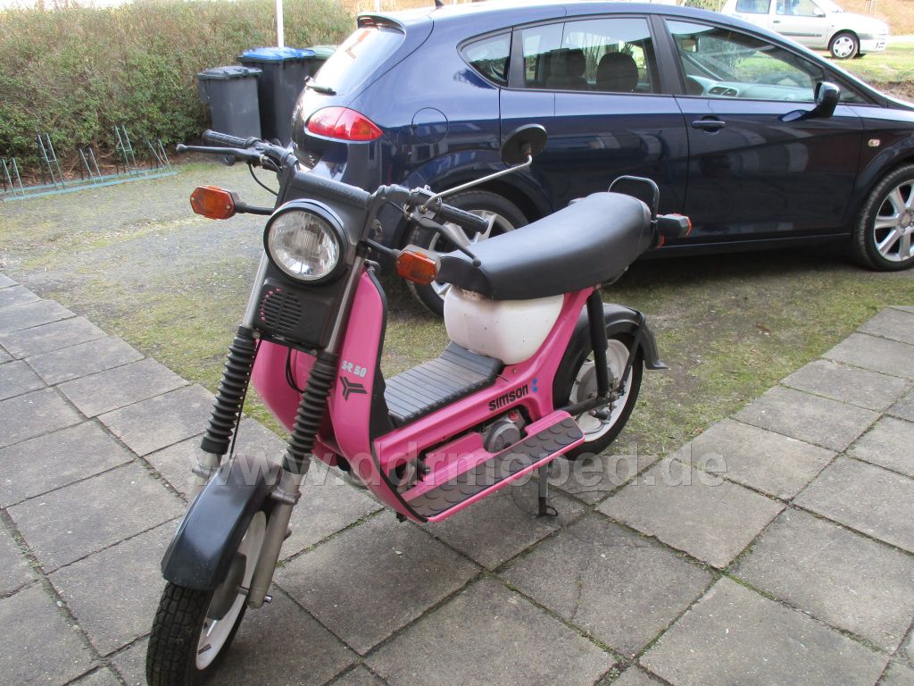

Geschrieben am: 20.11.2017, 15:37
QUOTE (Frankes150 @ 20.11.2017, 13:49)
Ist eine Sr 50/1B und ich dachte immer es sei eine C oder CE.wegen Bj 90.
Das hat mit Bj.90 nichts zu tun.
Hier ein originaler SR50/1B aus 1990
Frankes150
Geschrieben am: 20.11.2017, 18:19
Beiträge: 329
Mitgliedsnummer.: 7488
Mitglied seit: 05.07.2014
gut zu wissen.Meine sieht genau so aus nur halt rot.
Gruss Frank
