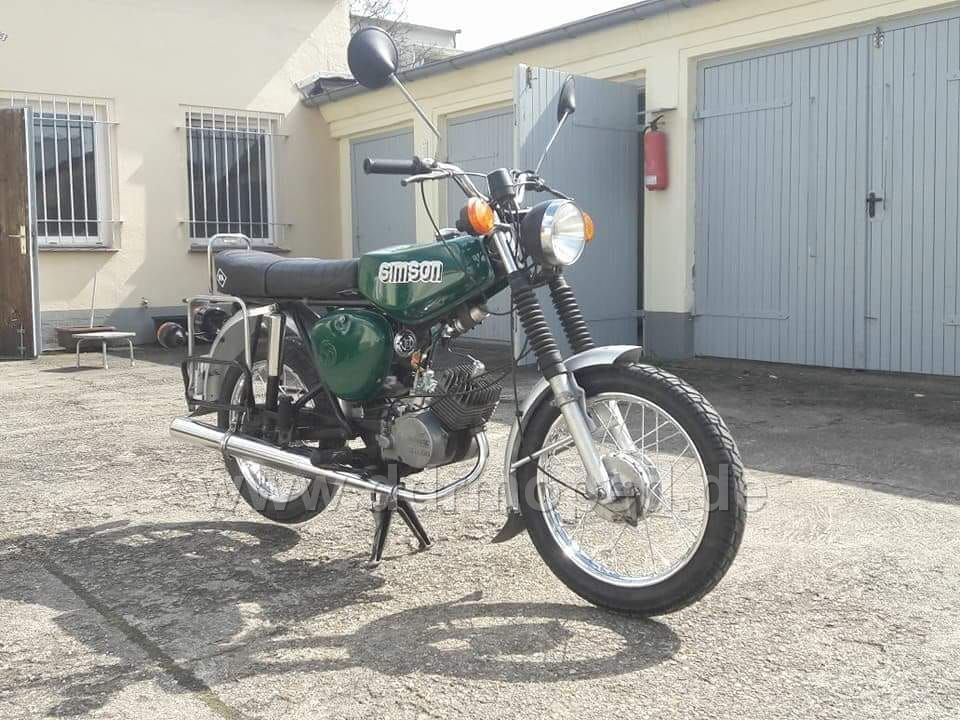

An Alle, die mir hier versuchten bei der Tankreparatur zu helfen...
Habt Dank für die Ideen, welche Ihr mir hier aufgezeigt habt. Habe jetzt bei warmen Wetter einen Versuch mit Harz starten wolle., aber leider hat sich das Blech in der Zwischenzeit noch weiter verflüchtigt..Somit bin ich am endgültigen Ende meiner Versuche angelangt.
Ich habe mir natürlich mit einem Ersatzteilset Tank & Seitenbleche erstmal ein funktionsfähiges Moped geschaffen. Mir geht es dabei im Moment um Zuverlässigkeit, weil ich damit jetzt den Weg zur Arbeit zurücklegen möchte. Bis vor ca 14 Tagen klappte das auch. Dann kam es zum plötzlichen Ausfall der ZÜNDUNG. Ich habe mich hier mal schlau gemacht und bin so beim Durchmessen auf einen defekten Geber gestossen. Also neue Grundplatte mit Geber bestellt, eingebaut und alles war schön. Bin einen Tag ohne Probleme gefahren, am nächsten Tag war die ZÜNDUNG wieder tot! Naja dachte ich, vielleicht schlecht gelötet...aber Nein, Messung entsprach dem Widerstand der neuen Geber ( über die Kabel gemessen). Spule war laut Widerstand auch i.O.. Vorsichtshalber habe ich mir eine komplette Grundplatte mit Spulen besorgt und rein damit. Alles gut, einen Tag getestet und am Folgetag ging wieder nichts mehr. Nun bin ich so langsam am Ende mit meinem Möglichkeiten.
Wer hat hier Erfahrung und kann mir möglichst gezielt weiterhelfen.
(Die demontierte Grundplatte ist nach Widerstandswerten i.O.)
Gibt es eigentlich eine Möglichkeit bei Verwendung der 6V 35/35 Watt Anlage auf Unterbrecher umzurüsten? Langsam nervt mich diese Elektronik)
Gruß Jörg / Schrottlieb

Geschrieben am: 04.07.2018, 15:43
Hallo.
Also hast du KEINEN Zündfunken?!
Ich hatte mal eine S51 electronic. Mal sprang sie an, mal nicht. Letzten Endes war bei mir das Zündschloss defekt. Mal funktionierte es, mal nicht.
Kein Funke.
Ich habe am Zündschloss das Massekabel abgemacht und schon war der Funke wieder da.
Nach dem Zündschlosswechsel funktionierte es wieder problemlos.
Gruß, Andi
Geschrieben am: 04.07.2018, 15:47
Beiträge: 4435
Ich hatte vor zwei Jahren mal das gleiche Problem. Da war's nach dreimaligem Grupla-Wechsel immer noch nicht weg. Am Ende hab' ich dann das Steuerteil gewechselt. Seither funzt es wieder.
Ich habe damals ein Steuerteil ohne Einstellmöglichkeit eingebaut.
Probier also erst mal ein anderes (funktionierendes) Steuerteil aus, ob's damit dann vielleicht wieder geht.
Ich glaube mit Unterbrechergrundplatte kannst du keine 35W Spule verbauen. Dafür sind wohl die Magneten des Polrades nicht geeignet.
Am Ende zerrödelt es dir damit womöglich ständig die Bilux-Glühlampen und das wird nicht gerade billig, selbst wenn du die im Zehnerpack günstiger bekommst. wink.gif
Ich habe in meinem "Turbo-Spatz" auch so eine nicht stimmige Spulen/Magnet Mixtur drin. Frage nicht nach Sonnenschein und nicht nach den Kosten für ständig neue 35W-Biluxe mit 15'er Sockel. Da fall'n dir vor Schreck auf der Stelle die Eier ab, sag ich dir ... sad.gif
schrottlieb
Beiträge: 121
Mitgliedsnummer.: 7478
Mitglied seit: 01.07.2014
Das klingt interssant, wird sofort getestet... ich stehe naemlich gerade neben dem Moped.... falls das so ist, gibt es unterschiedliche Schloesser, oder kann ich mich da ganz auf das Angebot im Ersatzteilhandel verlassen?
So... ich teste erstmal... bis gleich.
Weiß der Schrottlieb keinen Rat,
greift er zu Hammer, Zange , Draht!
Es gibt Dinge, die kann man nicht reparieren!
Für alles andere gibt es WD40 und Panzertape!
schrottlieb
Geschrieben am: 04.07.2018, 15:49
Beiträge: 121
Mhh??? Die 31 ist tot gelegt.... kein Funken... egal welche Schluesselstellung!🤔
Ich habe natürlich die 31 am Zündschloss gekappt, nicht am Steuerteil...
Am Steuerteil habe ich die 31 auf Durchgang getestet, alles i.O.

schrottlieb
Geschrieben am: 04.07.2018, 16:13
Beiträge: 121
Die Variante "defektes Steuerteil" wird mir immer wahrscheinlicher. Nun sind meine Ersatzteibestände für Simson recht überschaubar ( befasse mich hauptsächlich mit Jawa). Ein Steuerteil ist jedenfalls nicht dabei. Ich habe da nun schon eine Menge negatives über die derzeit angebotenen Steuerteile gelesen. Was kann ich nehmen, was sollte ich besser meiden? Das Angebot ist ja erstaunlicher Weise doch recht reichlich.
