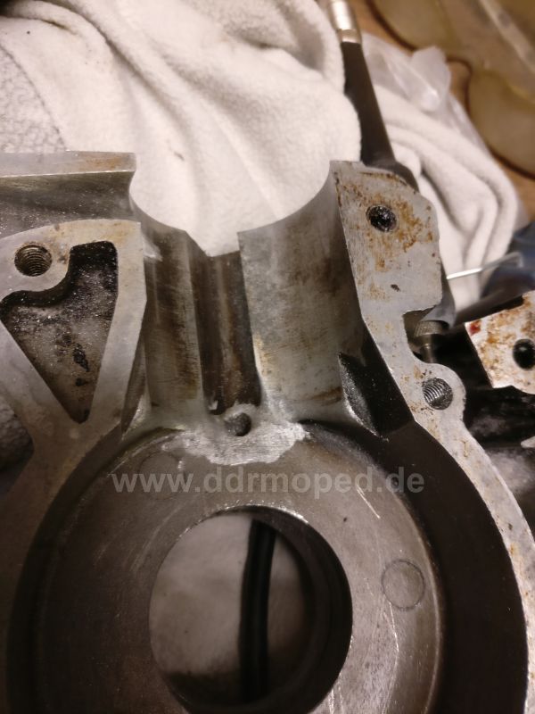

Wer kann mir sagen, wo so ein Haarriss herkommt?
Gehäuse ist wohl Schrott, daher wird wohl das
schlechte Laufen kommen.
SR57
Geschrieben am: 20.11.2017, 03:19
Beiträge: 1246
Mitgliedsnummer.: 6069
Mitglied seit: 22.12.2012
Abdruck von einer gerissenen Gussform bzw kokille. Alles gut....

Okay, von innen hat man auch tatsächlich nichts gesehen, was an einen Riss erinnern würde. smile.gif
Was haltet ihr von meinen Strömungsoptimierungen?
Kann man das so durchgehen lassen?
Habe versucht mich an Norberts Vorlage zu halten.

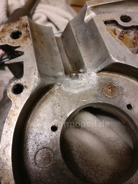

Paulisch
Geschrieben am: 07.12.2017, 23:05
Beiträge: 666
Mitgliedsnummer.: 8682
Mitglied seit: 28.01.2016
Am besten sieht man es wenn du den Zylinder raufsetzt.

Genau!
An dem Geschleife von dir ist ja nicht alles Strömungsfläche, dementsprechend ist das unsinnig.
Richtig ist, Zylinder aufsetzen dann anreißen und dann strömungsgünstig optimieren.

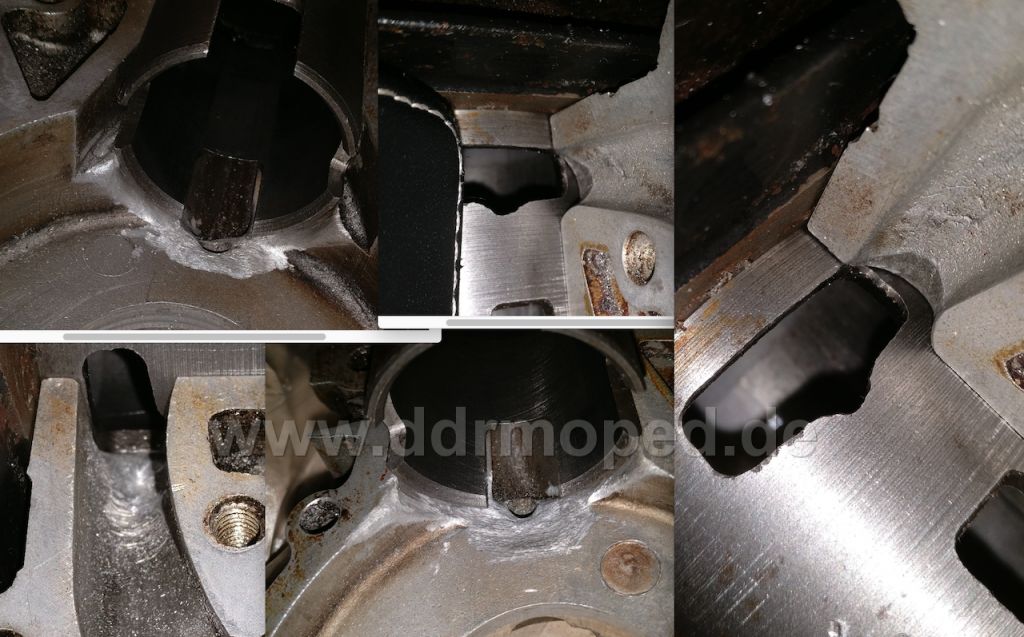

Hallo Leute, danke schonmal für die Hinweise.
Hier nochmal die entsprechenden Bilder,
was meint ihr ist das so in der Kurbelkammer ok? =)
Beim Vergaserflansch hat schonmal Jemand rumgemurkst...
Ich habe das Gefühl, wenn ich den Zylinder bearbeite wird es nachher recht viel oder?
Hoffe man kann was auf dem Bild erkennen. Vergaserflansch wollte ich zum Zylinder
hin noch optimieren...
*Nach erstem Vergleich sehe ich, dass Norbert den Zylinder am Ende auch leicht
abgeschrägt hat. Gut das muss ich noch machen.
Kann ich ohne Bedenken den Zylinder am Einsaugkanal vergrößern,

Diese Frage beantworte ich einmal mit einem prinzipiellen "ja", lege dir aber gleich mal diesen Thread ans Herz: https://www.ddrmoped.de/forum/index.php?showtopic=2213
Dort findest du diverse Maße, wie weit du da am Einlass feilen solltest wink.gif
Könnte aber sein, dass du damit diversen Originalfetischisten auf den Schlips trittst, wenn du den Einlass größer feilst. Bei meinem Motor fand ich schon KR50 Steuerzeiten vor, da hab ich nur das Motorgehäuse angepasst rolleyes.gif
Beste Grüße
Peter
Paulisch
Geschrieben am: 12.12.2017, 00:04
Beiträge: 666
Auf gar keinen Fall solltest du den Einlass nach oben hin anpassen, nach unten geht immer, also fast (zylinderseitig)
Um so weiter du runter ziehst, um so länger kann er Gemisch atmen.
Bedenke das er es aber auch wieder los werden muss.
Bevor du jetzt wild dran rum feilst, beschäftige dich mit der Geometrie.
Alles bis „Spatzsteuerzeiten“ ist aber kein Problem.

Geschrieben am: 12.12.2017, 07:57
QUOTE (Paulisch @ 12.12.2017, 01:04)
Um so weiter du runter ziehst, um so länger kann er Gemisch atmen...
Vor vielen Jahren meinte mal ein Lehrmeister zu mir: "Wegfeilen geht immer, dranfeilen nicht!" laugh.gif
Die Erweiterung des Einlassen nach oben geht schon wegen der Länge des Kolbenhemdes nicht. Außerdem ist die unkontrollierte Erweiterung nach unten ebenso kontraproduktiv, da bei der nach dem Einlass einsetzenden Verdichtung sich ein Teil des Frischgases wieder in Richtung Vergaser verflüchtigt. dry.gif
Daher nochmals mein Rat, alles mit Bedacht und Sachkenntnis! Aber ihr macht das schon. Diverse Edeltuner helfen bei dem Thema hier immer gerne mit Fachkenntnis.

Daher meine Fragen hier, ich möchte auch ehrlich gesagt nicht tunen,
sondern lediglich "optimieren", wie Norbert, denn ich sehe es wie er:
"Ich möchte noch laaaaaange fahren"
Also was schlagt ihr mir vor, kann es so bleiben und klappt es so auch
oder sollte ich mir einen anderen Zylinder besorgen? Ggf. das wilde Geschleife am
Einlass mit bspw. 2k Flüssigmetall wieder etwas verschließen?
Der Zylinder der drauf war ist wohl vom Spatz mit den beiden Ansätzen...
Danke für die Verlinkung, genau werde mir den Beitrag nochmal in Ruhe zur Gemüte führen. Etwas verwirrt, wie ich nun vorgehen soll. :-P
