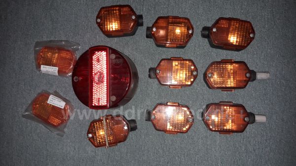

Hier das Bild. Die Blinkergläser sind mit vorn oder hinten makiert.

Hatte dir eine PM geschrieben, dass das Paket gestern angekommen ist! thumbsup.gif
Morgen will ich ans Rüli tauschen gehen.
Ich muß aber sagen, die Markenlampe von Phillips hält nun schon die zweite Woche! smile.gif
Grüße Frank
Meister O
Geschrieben am: 02.12.2017, 12:07
Beiträge: 708
Mitgliedsnummer.: 4727
Mitglied seit: 29.07.2011
Es ist vollbracht!
Bei minus 2 Grad, in der nicht beheizten Garage, habe ich das Rüli und Blinkergläser gewechselt.
Nun hoffe ich, dass das Leuchtmittel etwas länger hält!
Danke nochmal an Ralf für die Hilfe und den überaus fairen Preis!
Grüße Frank

Achso, wegen die Plastikrohre, schau Mal in den S51 Treat. Und du hast jetzt 8 Versuche, den Blinker abzubrechen. Nee, ohne Mist, die Eckigen lagen nur rum, waren am RB und an der S51 verbaut mit diesen Plasterohren als Atapter. Du kannst wenigstens was damit anfangen.

Ich habe mich schon gewundert für was die Rohre sind! Im Moment sind die Blinker als Reserve gedacht.
Ich habe nur 2 Gläser für vorne getauscht. Nun ist wieder alles mit E-Prüfzeichen und somit StVO konform!
Grüße Frank
Geschrieben am: 03.12.2017, 11:51
Beiträge: 6819
Du kannst einen zur Prüflampe machen. Hab ich in Rund.

Übrigens, ich bin der Kumpel von Ralle, habe durch den Tausch des Rücklichts auf getrennte Glühbirnen, zwei Jahre keine Ausfälle mehr, hat sich gelohnt, der Umbau!!! rolleyes.gif _clap_1.gif rolleyes.gif _clap_1.gif thumbsup.gif thumbsup.gif thumbsup.gif
