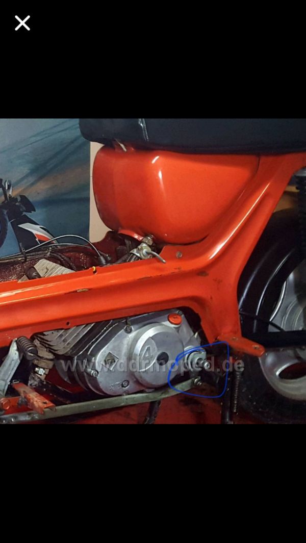

Ganz einfach. Schalthebel mittig, also die Federkraft nutzen und anderes Ende am Motor festschrauben. Solange der Schalthebel nicht am Spritzschutzblech und am Trittbrett anschlägt, passt das. Im Motor ist das anders, da Züge du besser, wenn du den Vergaser ausbauen tust. Ist beim Roller ein Platzproblem. Dann kommst du besser an die Schraube.

Danke für die Information.
Wer ich am Dienstag so machen.
