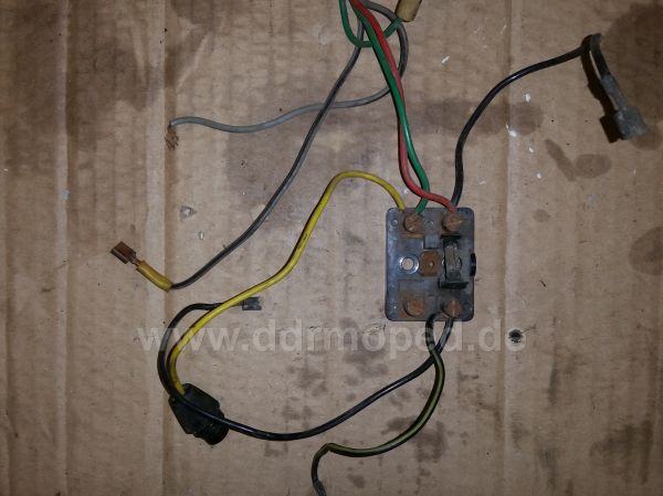

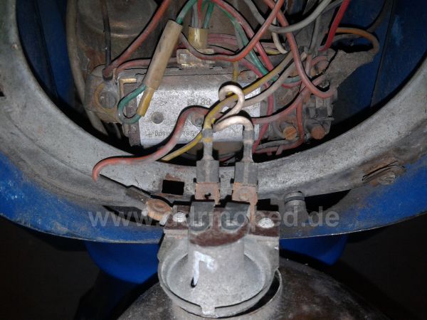

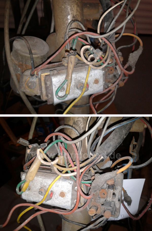

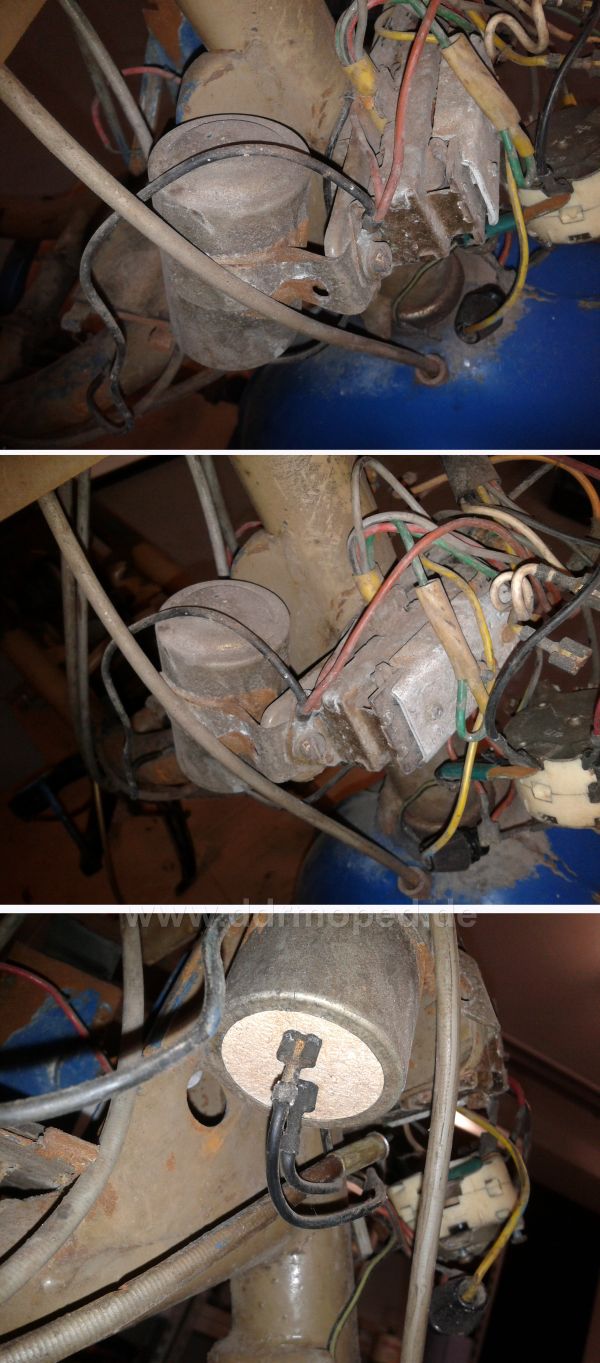

Bin zurzeit mit der gleichen Problematik beschäftigt. Als Vorlage dafür nutze ich den Altzustand meiner 64er Schwalbe. Hier sind einige Bilder davon:
(in naher Zukunft kann ich auch paar Bilder von der Neuverkabelung reinstellen, da ist das dann wesentlich besser zu erkennen)

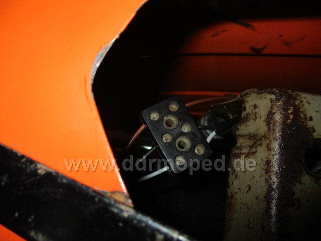

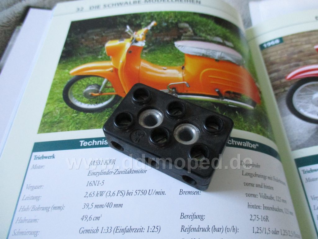

In den Schaltplänen ist von Anfang an eine 3er Lüsterklemme eingezeichnet.
Geschrieben am: 08.01.2018, 15:29
Diese Klemme gehört dort rein:
Geschrieben am: 08.01.2018, 15:30
Wenn das Kabel aus einem Stück wäre, möchte ich ungern Mechaniker sein laugh.gif
