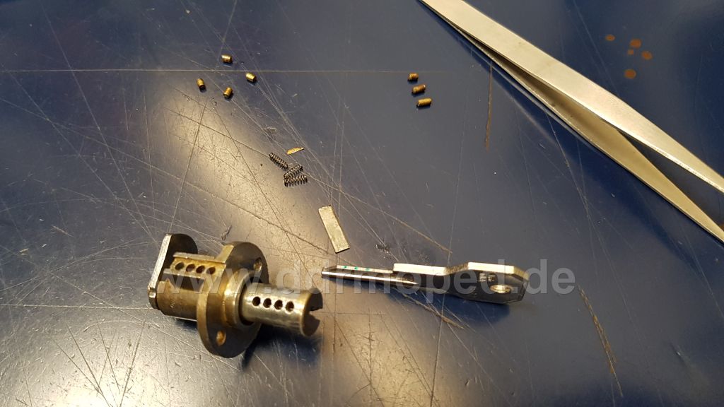

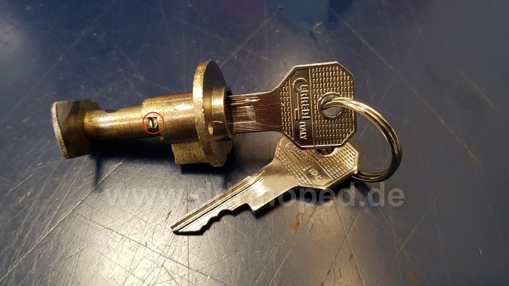

Nach dem säubern am nächsten Tag konnte man sehen das dieses von oben vernietet war.
Die Reste der Nieten konnten nun mit einem Dorn nach innen durchgeschlagen werden.
Bei meinem Werkzeugkastenschloss konnte ich die innere Trommel (das ist der Teil der sich beim schließen dreht) hin und her schieben.
Warum ???
Da fehlte annscheinend der Anschlag. (War auch so.)
Weiter konnte ich erkennen das man an die Stifte herankommt wenn unten das Metallplätchen herausgeschoben wird.
Nur wenn sich sowas öffnen lässt kommt mann an die Stifte, kann diese mit den kleinen Federn herausnehmen und dann die anderen kleinen unterschiedlich langen Stifte im inneren der drehbaren Trommel.
Geht das kann mann auch einen Schlüssel dazu (in Handarbeit mit einer Feile) nachfertigen.
Der Korrektheit halber, bei mir fehlte ein Stift und eine Feder.
Gruß Wolfram
Der Prinz
Geschrieben am: 10.01.2018, 15:12
Beiträge: 202
Mitgliedsnummer.: 7755
Mitglied seit: 06.11.2014

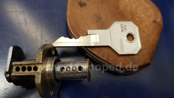

Der Schlüsselrohling auf dem Bild ist einer der zu dem Schloss gehört und als Rohling passt. Aber kein originaler "BAB".
Ich habe den Rohling in die Trommel geschoben und mit einem Filzer an den stellen durch die lehren Bohrungen Markierungspunkte gesetzt wo später die Stifte hinkommen.
Wenn man die Stifte in die Bohrungen setzt stehen sie unterschiedlich Weit über die Trommel drüber.
Der Rohling muß nun an den entsprechenden Stellen (Markierungspunkte) unterschiedlich tief eingefeilt werden bis die Stifte bei eingeschobenem Schlüssel bündig mit der Inneren Tommel abschließen.
Dann kann die Trommel eingeschoben werden und sollte sich nun mit Schlüssel drehen.
Danach die äußeren Stifte und dann die Federn.
Gruß Wolfram

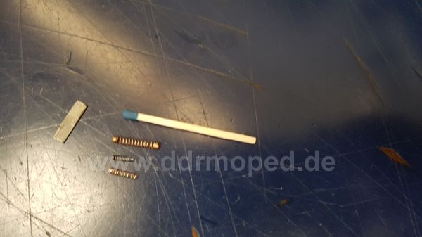

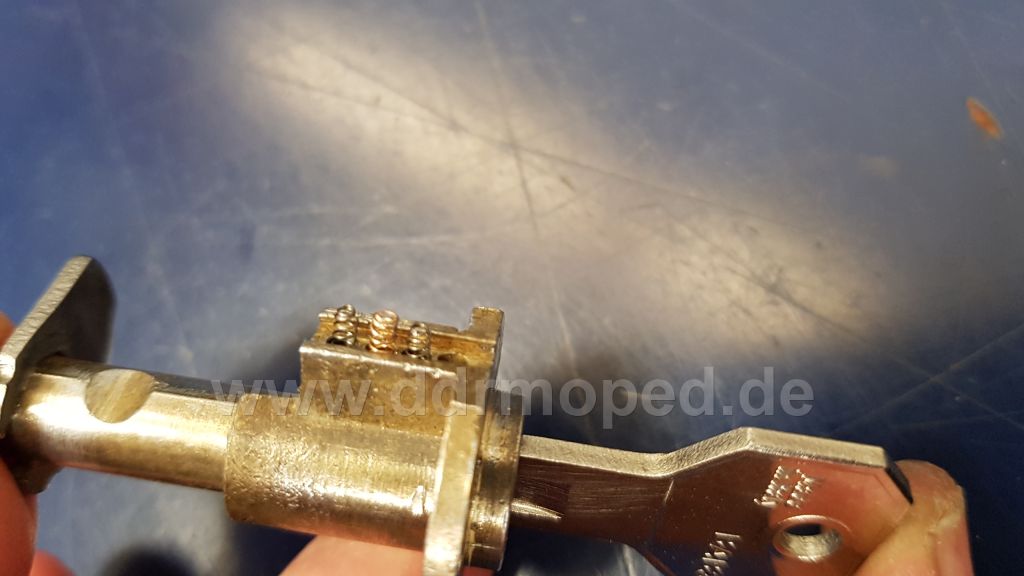

Bei mir ist kurz vorm Zusammensetzen eine Feder auf "nimmerwiedersehen" runtergehopst.
Habe dann eine andere Feder genommen - zu groß - lang gezogen und den Draht geglättet.
Diesen Federdraht habe ich dann straff um einen kleinen Nagel ca.1mm gewickelt, so das daraus wieder eine kleine Feder entstanden ist.
Hat natürlich ein paar Anläufe gebraucht, hat aber funktioniert.
Die untere auf dem Bild ist die selbst angefertigte. Die obere das Ausgangsprodukt und die mittlere die originale.
Die neu gebastelte wurde nach dem Foto aber nochmal ein kleines Stück gekürzt.
Gruß Wolfram

und so dann eingesetzt...
Gruß Wolfram
Der Prinz
Geschrieben am: 10.01.2018, 15:38
Beiträge: 202
Es funktioniert, hakelt aber leider ein wenig. Sicher weil abgenutzt und der rot markierte Stift gefehlt hatte.
Trotzdem ich bin zufrieden.
Wer das nachmachen will sei gewarnt. Mann braucht Lust dazu und muß sich Zeit nehmen.
Das ist keine Sache von 10 Minuten.
Gruß Wolfram

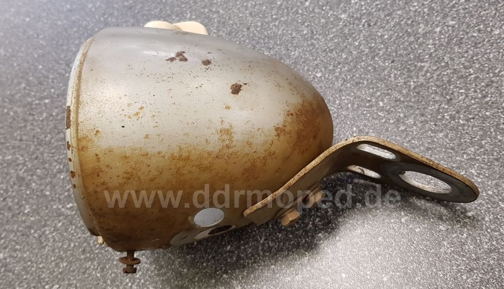

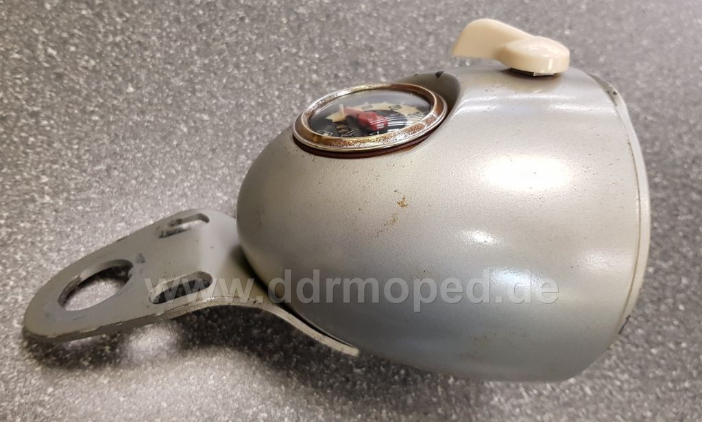

Sooo.
Will heute mal ein paar Bilder von meiner aufgemöbelten Lampe hochladen.
Erst noch mal vorher...
Gruß Wolfram
Der Prinz
Geschrieben am: 11.01.2018, 16:44
Beiträge: 202
noch eins...
Gruß Wolfram
Der Prinz
Geschrieben am: 11.01.2018, 16:46
Beiträge: 202

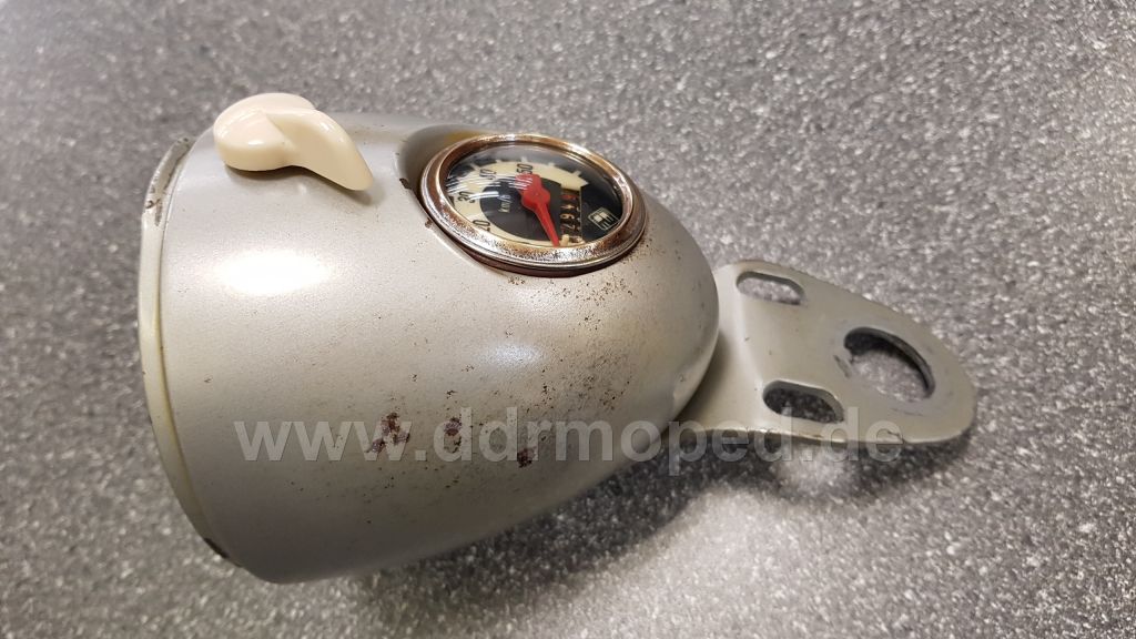

und dann, nach dem polieren...
Gruß Wolfram
Der Prinz
Geschrieben am: 11.01.2018, 16:48
Beiträge: 202

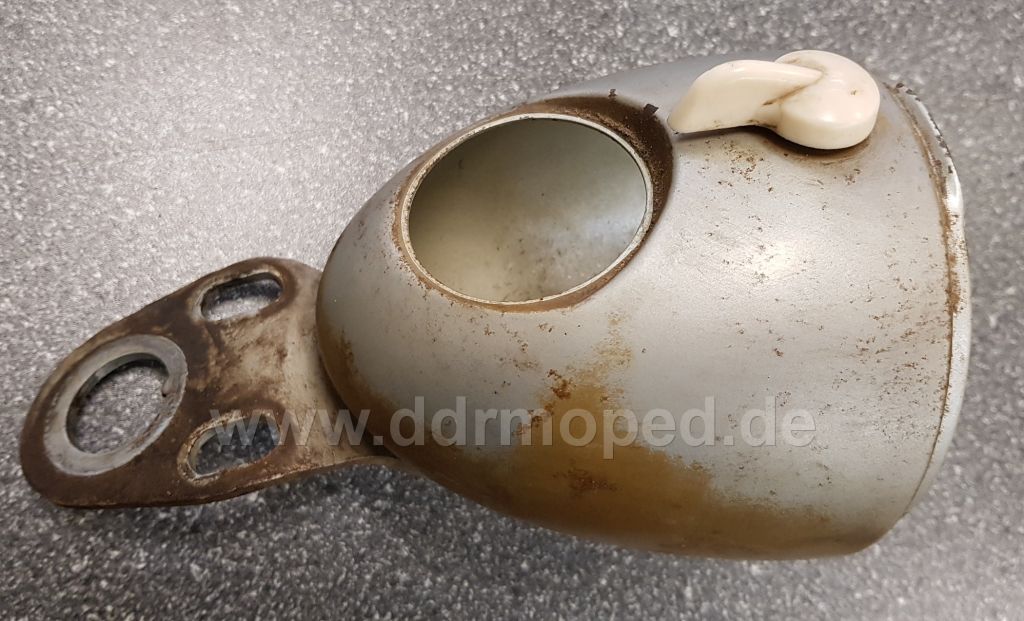

andere Seite vorher...
Gruß Wolfram
Der Prinz
Geschrieben am: 11.01.2018, 16:50
Beiträge: 202
und danach...
Gruß Wolfram
