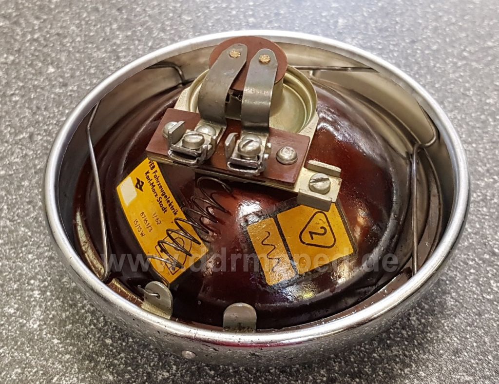

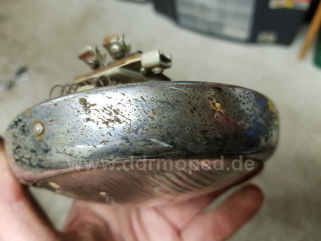

der Scheinwerfereinsatz - vorher...
Gruß Wolfram

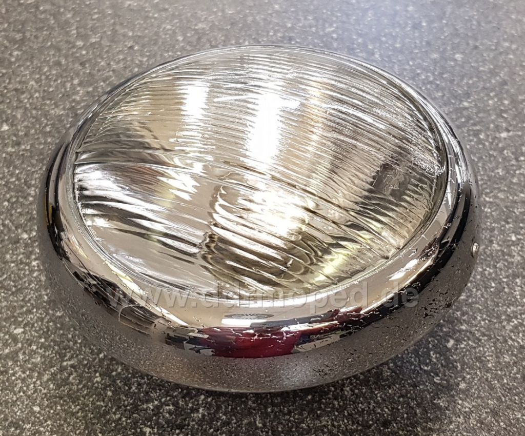

und nach dem putzen...
Gruß Wolfram

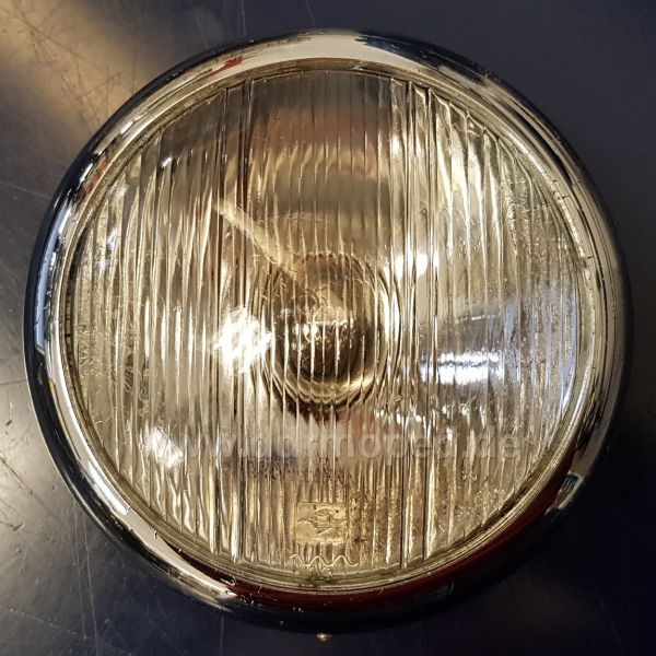

von vorne.
Gruß Wolfram
