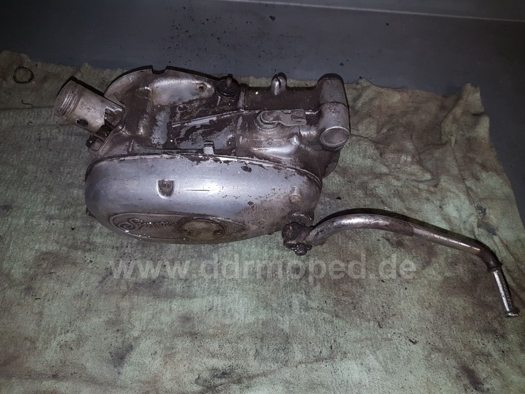

Das ist der Motor vor der Regeneration
Chris999
Geschrieben am: 13.01.2018, 15:25
Beiträge: 55
Mitgliedsnummer.: 9161
Mitglied seit: 19.10.2016

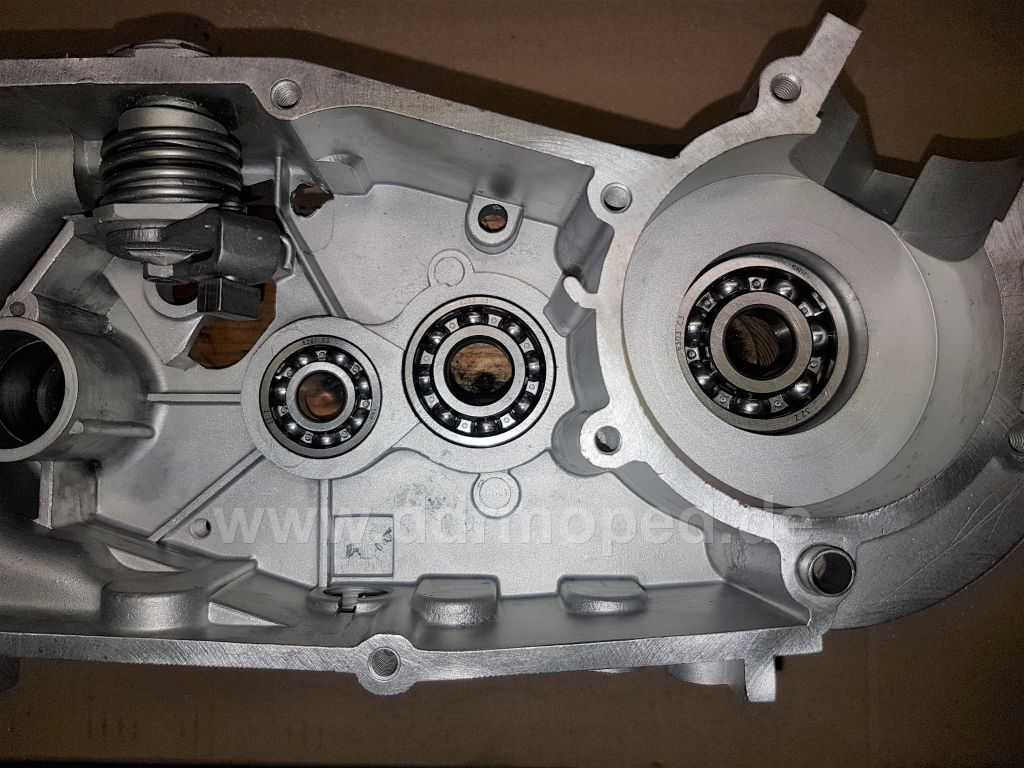

Einsetzen der Kugellager SNH C3
Chris999
Geschrieben am: 13.01.2018, 15:34
Beiträge: 55

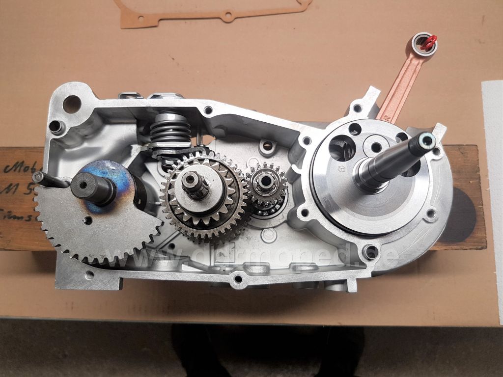

Einsetzen der Kurbelwelle,Getriebe und Kickstarterwelle
Chris999
Geschrieben am: 13.01.2018, 15:36
Beiträge: 55

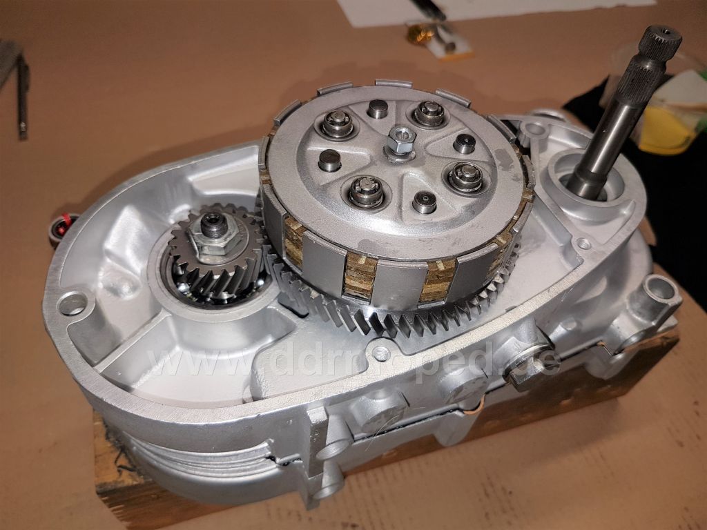

Gehäusehälften zusammen fügen
Chris999
Geschrieben am: 13.01.2018, 15:37
Beiträge: 55
Primärtrieb verbauen
Chris999
Geschrieben am: 13.01.2018, 15:39
Beiträge: 55

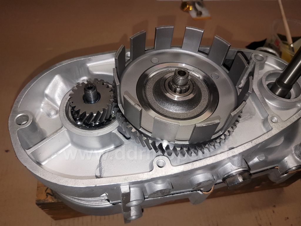

Kupplung Neu
Chris999
Geschrieben am: 13.01.2018, 15:42
Beiträge: 55

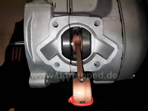

Kurbelwelle schön mittig ausdistanziert
Chris999
Geschrieben am: 13.01.2018, 15:44
Beiträge: 55

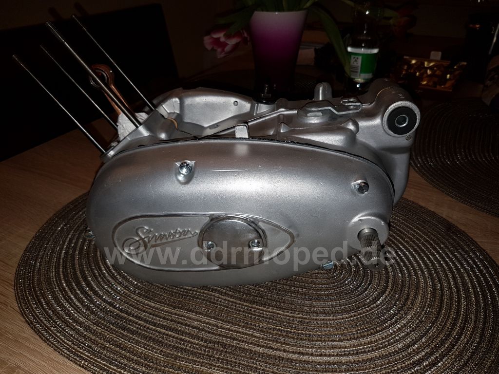

Rumpfmotor soweit erstmal fertig.Kosten der Neuteile bis jetzt circa 240 Euro
