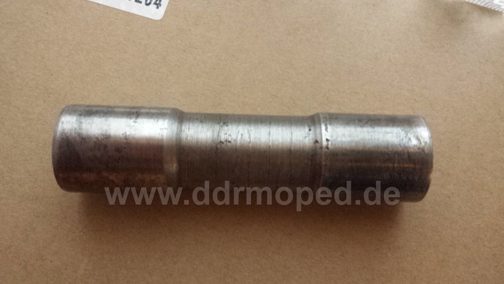

Was hat das Auf Seite 3 mit den Hülsen der Schwinge auf sich, diese gangbar zu machen?! Ist die Hülse nicht nur eine Führung und der Bolzen bewegt sich?! _uhm.gif

Ich wurde darauf aufmerksam gemacht, dass sich die Hohlachse noch im Rahmen befindet.
Wenn ich morgen meine Teile vom Strahlen hole, dann werde ich prüfen, ob der Bolzen für die Schwinge in der Hohlachse die richtige Toleranz aufweist. Ist das der Fall und ist die Hohlachse nicht anderweitig beschädigt, kann diese meiner Meinung nach im Rahmen verbleiben. Ich würde die jetzt nicht mit hohen mechanischen Aufwand ausbauen, um diese später wieder einzubauen.

Siehe hier zum Thema Schwingenlager. Ist von meinem 57er SR 2. Die Ausführung der Lagerung ist ja aber baugleich.

Die Hülse muss unbedingt raus, vom Rost befreit gereinigt und gefettet werden, damit sie sich frei drehen kann, so wie in Jürgens Beitrag beschrieben.
Wenn man das nicht macht, reißt irgendwann die Schweißnaht im Rahmen, da die Schwinge durch den Schwingenbolzen mit der Hülse fest verspannt ist.

Richtig, die Hohlachse ist das Teil, dass sich bewegen MUSS! Daher habe ich hier auch schon zu beginn darauf hingewiesen, dass dieser unbedingt gangbar gemacht werden muss. Leider hat das schon vor 60 Jahren kaum einer kapiert, ich habe schon Rahmen gefunden, wo alles miteinder verschweißt war, und, irgend wo muss die Schwinge ja arbeiten, der Rahmen an zig. Stellen gerissen war.
Die Hohlachse MUSS raus, egal ob das schon lackiert ist oder nicht. Nur wenn du ein Ausstellungstück, das nie bewegt werden darf aufbaust, kannst du die Achse drin lassen!

An dieser Stelle gebührt euch ein besonderes Dankeschön! Ich habe augenscheinlich das Prinzip der Hohlachse falsch gedeutet und deswegen dieses Teil vernachlässigt!
Ich hoffe, dass ich es nun richtig verstanden habe: "Die Hohlachse muss sich im Rahmenrohr drehen und nicht etwa der Bolzen in der Hohlachse!"
Dann muss das Teil heraus und sogar ersetzt werden...da dreht sich nichts mehr und das Rohr war bereits ringsum gerissen! Habe ich schon geschweißt..durch die Erwärmung hätte ich die Büchse leicht entfernen können.

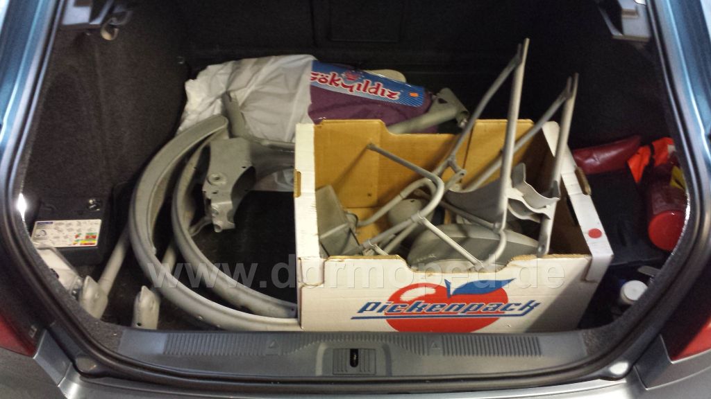

Meine Teile sind vom Strahlen zurück, jetzt kann die Arbeit beginnen.

Da hast du Recht! Die Hohlachse habe ich nicht verschweißt... als Verschleißteil sah ich die schon!
Aber nie wäre ich darauf gekommen, dass das Teil ist was sich drehen muss! Die Hülse habe ich eben entfernt, nur warum hat die keine Bohrungen als Schmiierkanäle?? Da gelangt nie Schmierstoff rein...

Ja, das ist leider so - keine Schmierbohrung. Deshalb gehen diese Teile ja auch fest, wenn nicht ordentlich gefettet wurde.
Nein, aber fast. Im Rahmenrohr sitzen links und rechts die beiden Buchsen. Diese sind fest in das Rahmenrohr eingepresst. In den beiden Buchsen dreht sich die Hohlachse. Die Hohlachse ist durch dem Bolzen mit der Schwinge fest verschraubt.
Es gab zwei Arten von Buchsen. Bei SR1 und frühen SR2 waren die Buchsen aus "grobporigem" Sintermetall, diese Poren sollte sich nach der Theorie mit Öl vollsaugen und die Drehbewegung zwischen Buchsen und Holhachse schmieren. Das sollte eine Lebenszeitölung sein, bzw. sollte das immer mal mit Öl nachgeschmiert werden. Daher gab es da auch keine Kanäle oder Abschmiernippel. Das hat sich aber scheinbar schon zu Produktionszeiten nicht sonderlich bewehrt, sodass beim SR2 dann auf Kunststoffbuchsen (Miramid) umgestellt wurde, diese sollten dann mit Fett über einen Schmiernippel im Schwingenbolzen und Kanälen in der Hohlachse versorgt werden.
Wenn es beachtet und regelmäßig wartet/schmiert funktionieren beide Varianten ganz gut. Wenn man nichts macht und das nie abschmiert, gehen beide Systeme irgendwann fest.
