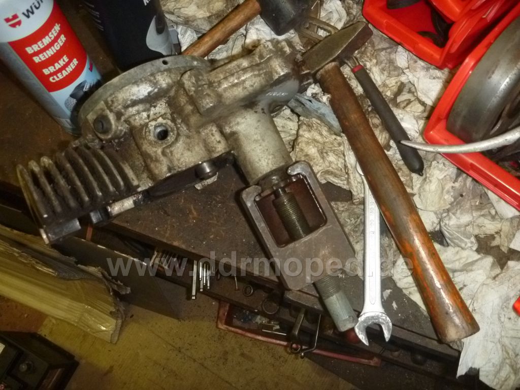

Hallo zusammen,
ich habe zwei MAWs erworben und möchte jetzt einen davon aufarbeiten. Dazu möchte den erstmal vollständig zerlegen. Dazu folgende Fragen, bevor ich etwas kaputtmache.
- Wie ist das Ritzel befestigt? Sieht für mich so aus, als ob es auf einem Kegel sitzt und eine Passfeder hat. Ich bekomme es aber mit einem Glockenabzieher nicht abgezogen. Auch Prellschlag hat nicht geholfen? Was ist der Trick?
- Wie bekomme ich die beiden Gehäusehälften auseinander? Ich habe im Netz eine Anleitung gefunden, wo ein spezieller Brückenabzieher gezeigt wird. Wo kann ich diesen Abzieher bekommen? Geht es auch ohne dem Abzieher?

Das Ritzel sitzt einfach nur fest. Hier hilft nur die Flamme. Dann einfach abziehen. War bei mir auch so. Die Gehäusehälften kann man auseinanderklopfen, aber bitte mit Gefühl. Jedenfalls ging das bei meinem Motor ohne besondere Hilfswerkzeuge.

Ja Flamme werde ich versuchen. Wollte nur erst Sichergehen, dass das Ritzel nicht vielleicht doch geschraubt ist. Trotzdem krass, dass es trotz Spannung mit dem Abzieher und Prellschlag nicht abgeht, sitzt bombenfest.

Habs auseinander, geht nächste Woche zum Glasperlen.
Das Ritzel war ja mega-fest drauf.
