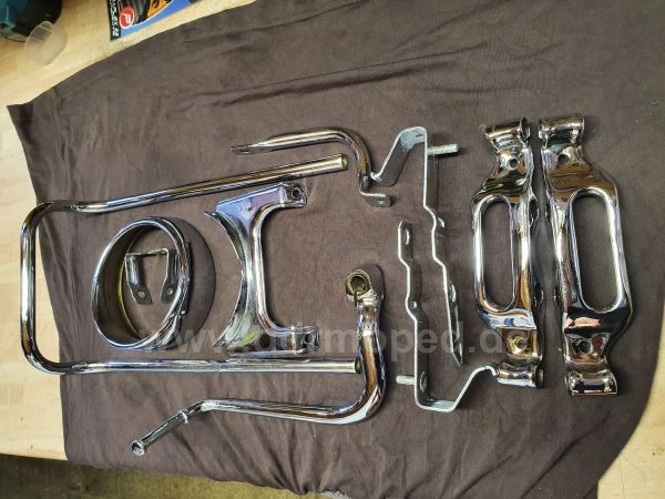

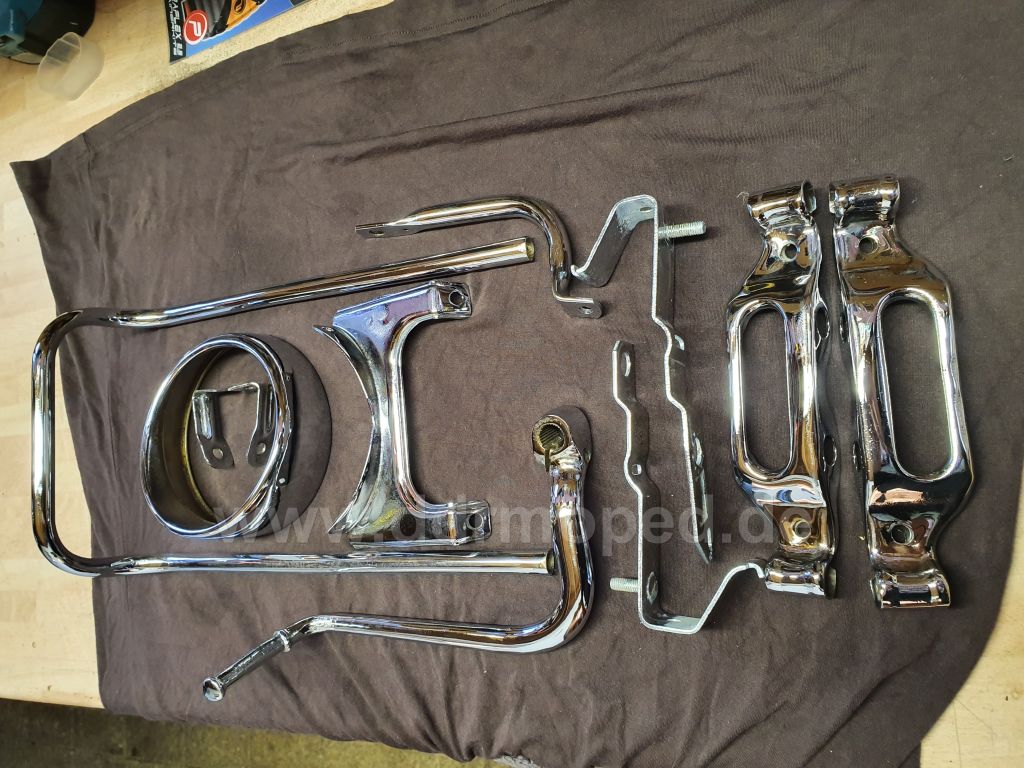

Chrom teile sind auch endlich fertig geworden.
Fehlen mir nur noch die passenden Hülsen für den Gepäckträger.

Schaut gut aus. Wie immer die Frage. Wo hast du das machen lassen und was hat es gekostet?

Chrom wie immer bei SAM in Clauchau
Der Herr Ruder erkennt die Teile schon beim flüchtigen hinschauen biggrin.gif
www.sam-clauchau
Der Preis auch recht angenehm obgleich man schon paar Mark in die Hand nehmen muss blink.gif

Danke für den Hinweis. Und was hast du bezahlt? Ist doch sicher kein Geheimnis oder?

Die 12 Teile haben 150,- € gekostet
