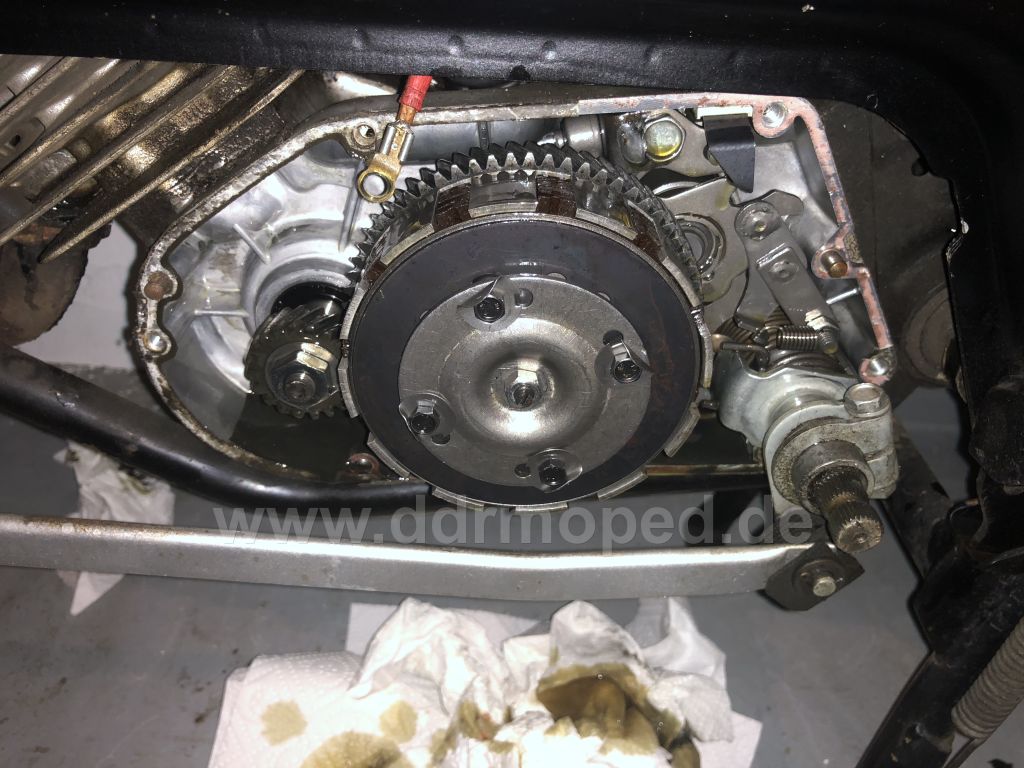

Könnt ihr über das angehängte Bild darauf schießen, in was für einem Zustand sich die Technik befindet und wie viele km er gelaufen haben könnte (siehe angehängtes Bild).

Am besten guckt ihr mal das Bild an...

Hallo der Motor sieht erst einmal nicht schlecht aus - er ist relativ sauber die Sicherungsbleche sind noch nicht geöffnet gewesen und auch so sind keine Spuren zu sehen, das er schon mal offen war thumbsup.gif eigentlich ein top Zustand
die alten Wellendichtringe würde ich wechseln

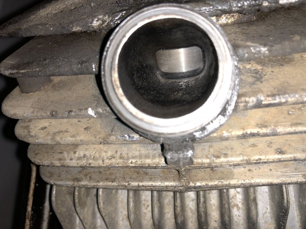

die Laufleistung könnte man eher am Kolben erkennen - am besten mal den Krümmer runterschrauben und über den Auslasskanal den Kolben fotografieren da sieht man am meisten

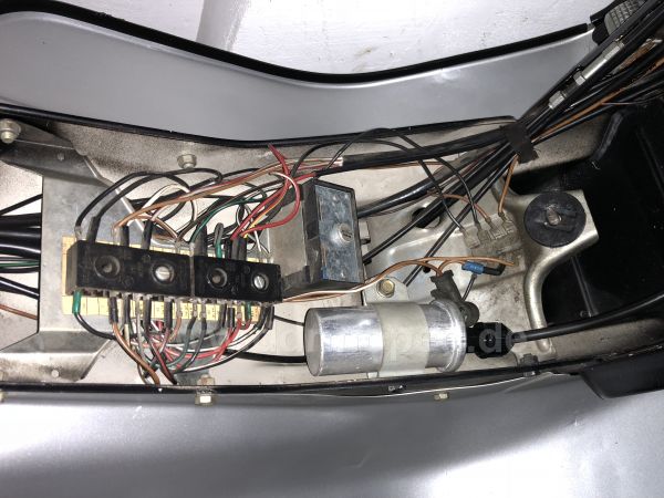

Siehe unten Bild von unter der Abdeckung. Ne Leerlaufanzeige hat er auch.
Also wenn er so aussieht das er noch nie geöffnet war kann ich ja davon ausgehen das er nicht ganz so viel gelaufen ist, das ist gut, also wenn die Laufleistung stimmt muss das ja ne richtige Standleiche gewesen sein.
Von unterm Krümmer das Bild mache ich alsbald ich den wieder demontier um die neuen Teile einzubauen.

Die C-Modelle hatte alle Schwarze Motordeckel. Nur keinen schwarzen Zylinder.
Papiere sind orginal? Weil der Ausstattung nach SR50B4. Eine Rückrüstung von 12V auf 6V ist nicht ohne großen Aufwand möglich. Dazu sieht mir das zu orginal aus. Vorallem bei der geringen Laufleistung.

Scheind so, einem Abdruck des Gleichrichters habe ich am Luftleotblech nicht endecken können. Schreib doch mal hallo Stege direkt an.
Für dich ist der Einbau einer Vape einfacher zu bewerkstelligen, als die Umrüstung auf 12V mit Orginalteilen. Bei der Orginal 12V sind es die Details, was einem Anfänger stolpern lassen.

Also ich hab’s mal versucht mit dem Bild. Aber geklappt hat’s nicht so recht. Sehr selbst...
Geschrieben am: 24.02.2018, 19:44
Beiträge: 6818
Sieht doch gut aus, beim Kippe war es schlimmer.

Was genau erkennt man da erkennen?
Geschrieben am: 25.02.2018, 14:58
Beiträge: 6818
Ob sich der Auslass zugesetzt hat. Bei orginalen Krümmer unwahrscheinlich. Schau, das die Zündung passt, das der Luft bekommt und Sprit fließt. Ebenso auch, das das Endstück vom Auspuff sauber ist. Ob Kompression da ist, merkst du beim händischen durchdrehen des Motors direkt am Polrad, wenn die Kerze drinnen ist. Nebenluftprobleme kommen durch die Wellendichtringe der Kurbelwelle und am Versager Anschluss. Gugge Mal nach den blauen Büchern in der Bucht.

Okay sowas hab ich nicht entdeckt. Allgemein jedes Teil was ich geöffnet und angeschaut habe war glaube ich davor noch nie geöffnet worden. Die Sicherungsbleche waren alle neu.
Wenn ich lese das man alle 5.000km die Zündung neu Einstellen sollte, der Roller 7200km auf der Uhr hat, an der Zündung noch nie rumgeschraubt wurde, kann die Kilometerleistung ja tatsächlich echt sein. Lassen wir’s 20.000 sein. Auch okay.
