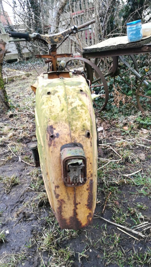

Na ja, viel ist mit der Schwalbe ja nicht mehr los.
Da würde ich keinen Neuaufbau mit starten, sondern das Wrack nur noch als Ersatzteilspender nutzen.
QUOTE (SchwalbenFelix93 @ 12.03.2018, 15:09)
Ich versuche vergeblichst die eine Mutter die noch von der Lampenmaske in dem knieblech steckt zu lösen. Nix hilft und die Mutter ist auch schon rund. Einer eine Idee?
Zwei Wasserpumpenzangen statt Schraubenschlüssel. Die haben einen längeren Hebel und greifen auch auf der rundgelutschten Schraube, wenn du kräftig zupackst.

Wenn der Rahmen gut ist noch werde ich es aber machen
Zeit habe ich genug und eigentlich voll Lust drauf.hm.

Geschrieben am: 13.03.2018, 20:29
QUOTE (SchwalbenFelix93 @ 13.03.2018, 20:51)
Der Rahmen ist ja das Wichtigste, sonst brauchst du ja garnicht anfangen.
Alles andere außen herum ist ja noch zu bekommen.

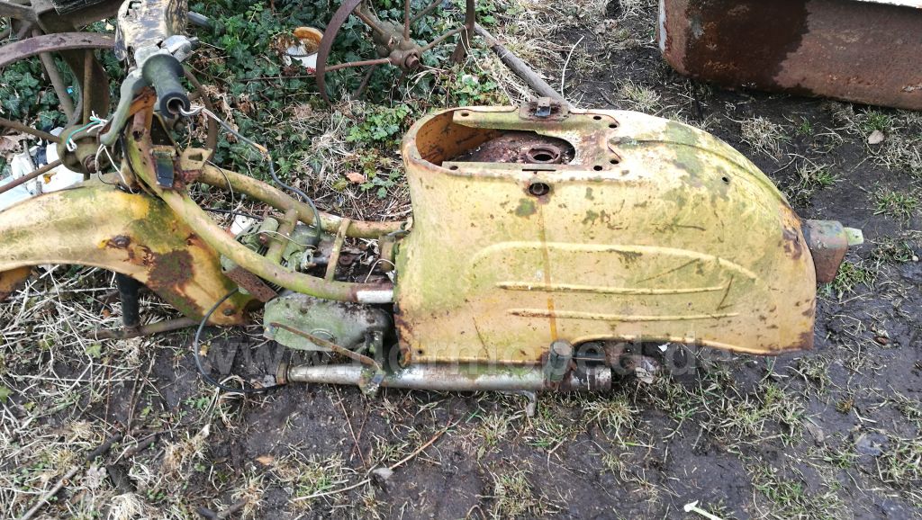

Ja bin grad dabei den Panzer abzubekommen. Die ganzen Sch"""festsitzenden schrauben biggrin.gif

Geschrieben am: 15.03.2018, 17:17
Beiträge: 4435
QUOTE (SchwalbenFelix93 @ 13.03.2018, 20:39)
Mach ein paar Tropfen Öl oder Rostlöser dran und lass das dann ein paar Tage einwirken und kriechen.

Man könnte die Maschine doch auch säubern, die technik in Ordnung bringen und
war halt ihr Leben...hat auch was
soll aber nur eine Idee sein
Grüße Robert

SchwalbenFelix93
Geschrieben am: 15.03.2018, 23:01
Beiträge: 447
Mitgliedsnummer.: 2375
Mitglied seit: 22.06.2009
Den Panzer usw lasse ich auch alles so. Also entferne den ganzen Dreck und so weiter und den Rost versiegeln mit Owatrol, so hab ich mir das gedacht. Ich werde sie auf keinen Fall neu lackieren. Ich finde das hat dann was.
Den Rahmen werde ich bald sandstrahlen.
