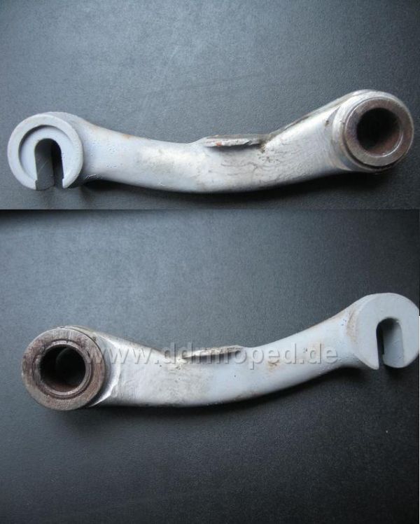

ich hab im Moment nur ein Hebel zu Hause. Ich habe diesen Mal von beiden Seiten fotografiert. (Siehe Anhang) Das ist wie bei dir.
Die Buchsen gibts auch bei Haase was die dort allerdings taugen
kann ich Dir auch nicht sagen.
Die meinte ich nicht. Ich meinte die Buchse (ist das überhaupt eine Buchse biggrin.gif ?), die auf dem Gummifederelemnt sitzt, damit diese nicht in das Gabelrohr rutscht.
Viele Grüße
Konsti
