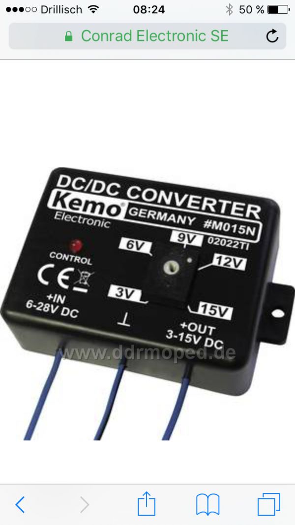

Es gibt Laderegler von Memo, m57 müsste das sein.

Memo ????
Hab irgendwie über google nicht gefunden.
Ist das ein Shop oder ein Hersteller?
Danke.
Demokratie kann nur der ausleben, der das Geld hat.
Gruß Renè
Hebelknecht
Geschrieben am: 07.04.2018, 09:41
Beiträge: 403
Mitgliedsnummer.: 7077
Mitglied seit: 14.01.2014
Er meint sicherlich "Kemo" . Die stellen verschiedene Laderegler her !

Ah, ok. Danke, die kenne ich.

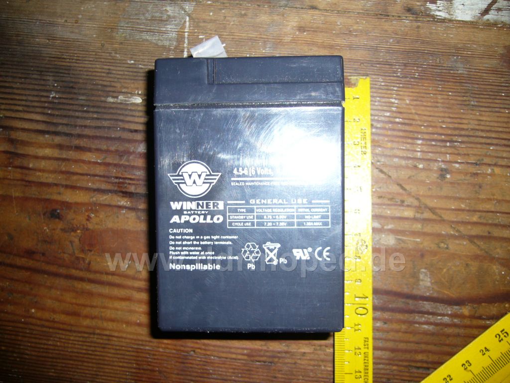

Motte 99
Geschrieben am: 08.04.2018, 07:26
Beiträge: 433
Mitgliedsnummer.: 3693
Mitglied seit: 02.08.2010
Sowas oder ?
