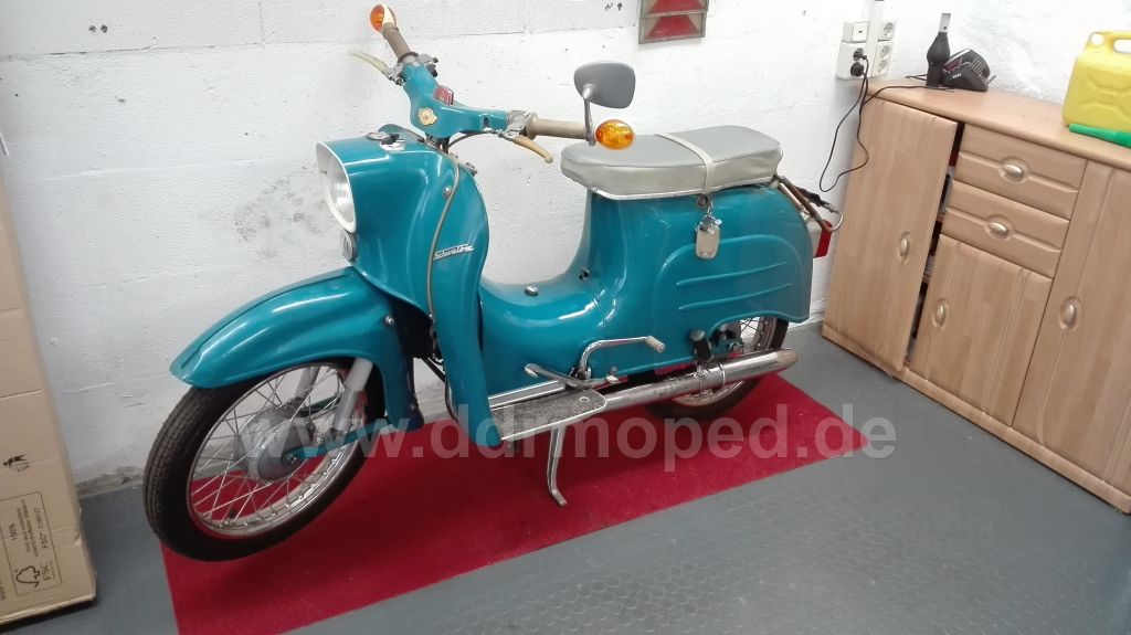

Die Sitzbank sieht genauso wie auf Andis Bild aus,nur etwas heller und mit dem Simson Schild hinten dran.
Anbei ein.Bild meiner 1967er.
Viele Grüße
Geschrieben am: 23.04.2018, 18:21
Im Bezug auf das letzte Bild, 1967 waren schon die "neuen" Blinker verbaut.
Das wurde m.W.n. auch 1966 geändert.

Der Sitzbezug von der 67er Schwalbe ist jedenfalls der Richtige auch bei der 66er Schwalbe. Allerdings auch noch mit Aluleisten und Simson Schild am Heck.
Die Aluleisten fielen erst Anfang 1969 weg!

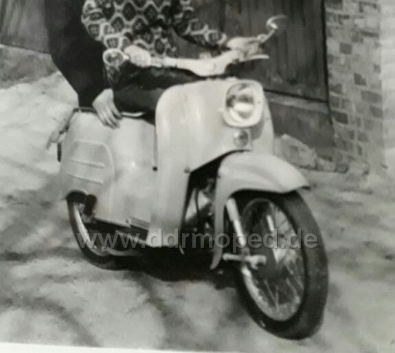

Bei welchen Modellen gab es denn die schwarze Sitzbank mit Alu Leiste? Habe ein Foto von 1966 wo eine tundragraue Handschaltungs Schwalbe mit schwarzer Sitzbank drauf ist. Wurde verbaut,was da war oder war das Sonderwunsch?
Geschrieben am: 24.04.2018, 19:55
Beiträge: 15651
QUOTE (TobiSR4 @ 24.04.2018, 17:50)
Wurde hauptsächlich bei tundragrauen Schwalben bis 1968 verbaut. Der Bezug ist aber nicht rein schwarz, sondern so antrazit.

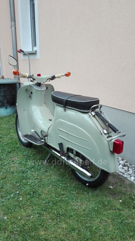

Hab jetzt bisschen gefriemelt und die Schwalbe startklar gemacht. Sollte nun weitestgehend wieder im Zustand von 1966 sein.
Geschrieben am: 20.05.2018, 14:29
Beiträge: 15651
