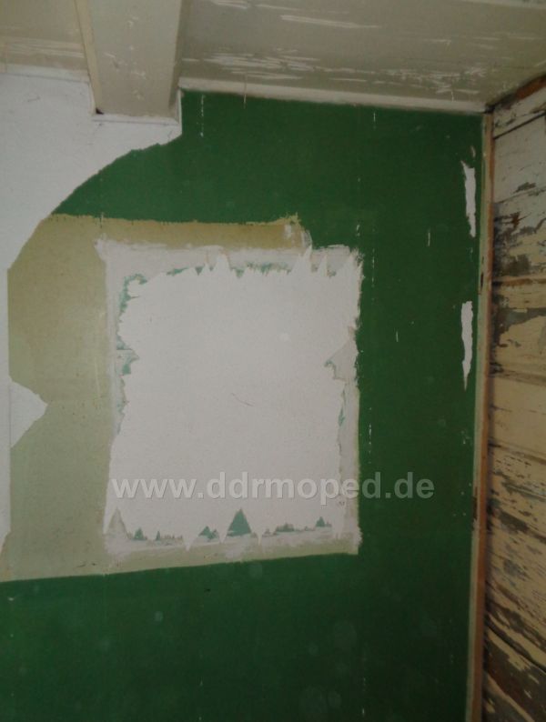

Als ich so am beräumen der Küche (also den späteren Anbau an die Blockstube) war, habe ich ein riesiges Stück Tapete mitgerissen und das da hatte mich neugierig gemacht. laugh.gif

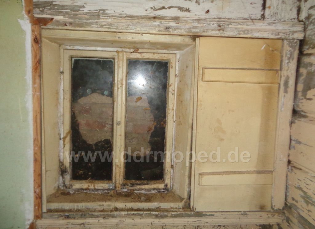

Also habe ich das Stückchen frei gelegt und ein originales Fenster viel Arbeit gefunden.

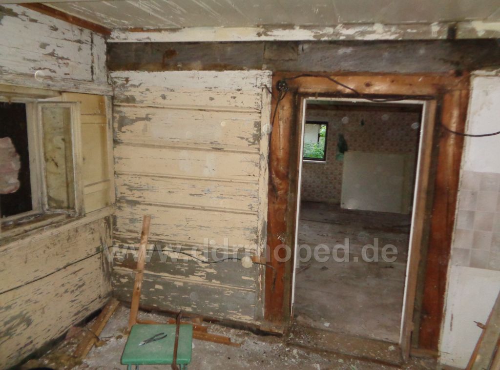

Wenn also die ganze Wand von Außen mit Dachpappe behangen ist, kann das Holz nur nach innen Austrocknen, wo aber ein Hohlraum und dann Gips ist, die eher Feuchtigkeit aufnimmt und nach außen Abschwitz. Die mauer außen ist total Trocken aber der Raum innen feucht.
Damit würde ich sagen, dass der Gips runter muss, so oder so.
Also weg damit...
Auf den Foto sieht man jetzt die Ursprüngliche Außenmauer. zwischen den Fugen ist Lehm und der Türstock ein alter Ausgang, denn der Rahmen ist massiv in die Blockstube eingekeilt und perfekt bündig.

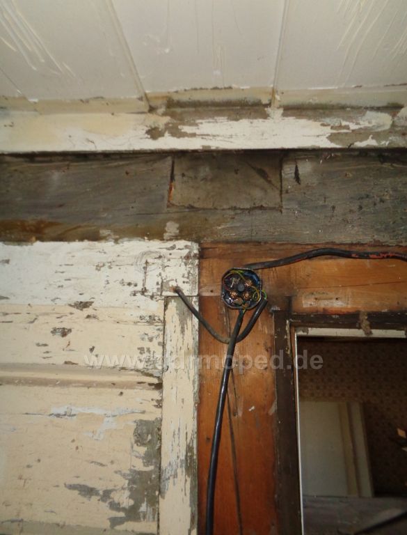

Das wäre somit mein letztes Bild. Weiter bin ich noch nicht gekommen. smile.gif
Mal abgesehen vom Elektrofusch aus den 70er kann man schön die Köpfe von der Balkendecke und den eingearbeitet Türrahmen sehen.
Darüber ist der Auflieger für die Einschubbretter vom Anbau perfekt an das alte Haus angesetzt.
Fortsetzung folgt.

Würde ich nicht so sehen, war alles damals üblich. FI wurde selten eingebaut, dann war noch das Problem, an das Material zu kommen. Ohne E-Ausweis ging da nix, eher mit dem berühmten Vitamin B. Genauso war es mit den Handwerkern.
Das lustigste, was ich bisher gesehen habe, eine Ausschaltung, verteilt auf 2 nebeneianderliegende Verteilerdosen neuzeitlicher Bauart.

Das meinte ich nicht. Ich rede von der Leitung die sehr stramm und außerhalb der Dose Kreuz und Quer liegt. wink.gif
Dass man damals den Schutzleiter als 0- Leiter gleichzeitig benutzt hat, war ja üblich und ist heute noch massenhaft verbaut. Selbst der Stromanschluss in meinen jetzigen zu Hause hat kein FI. Der wurde erst 2008 bei neubau und Veränderungen Pflicht, wo sich aber kaum wer daran hält.
Die Steckdosen sind aber hier mal nicht völlig verkohlt. das sind auch noch richtig flache mit nur 2 Löchern drin. Das Haus hatte viele Elektrische Gründe abzufackeln. huh.gif
Die einzigen Schukos sind im 1. Stock und im Stall. Die muss ich aber alle erstmal umklemmen. Da wurde ebenfalls der Schutzleiter mit 0- Leiter zurück geführt. Da das alles Alukabel unter putz ist hat man mir wenigstens die Leitungen da gelassen.

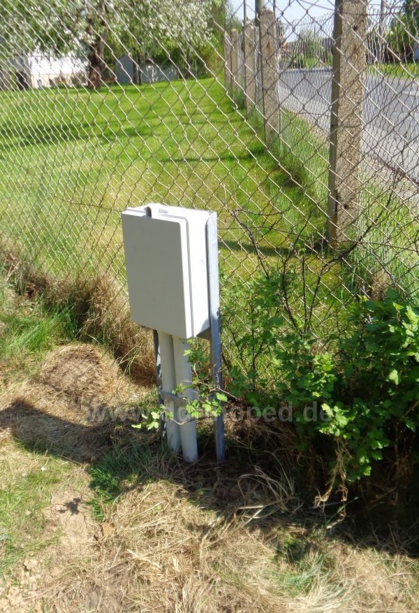

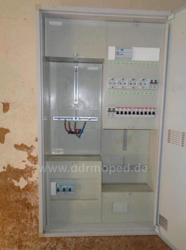

Ich hatte das Glück, dass zur Oberleitung auf der anderen Straßenseite schon mal als Ersatz ein Erdkabel auf meiner Seite gelegt wurde.
Jetzt fehlen nur noch Zuleitung zu den beiden Kästen und der Zähler.
Dieses Wochenende schachten ich und ein guter Freund den Graben für die Leitung aus. thumbsup.gif

Bei deiner Elektrik schaut es eher nach Feierabendpfusch aus. Ich habe auch schon mal eine russische Unterputzverteilerdose in einer ehemaligen Offizierswohnung endeckt.
