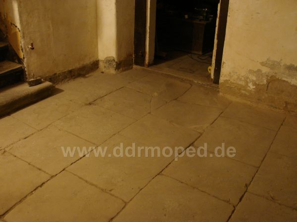

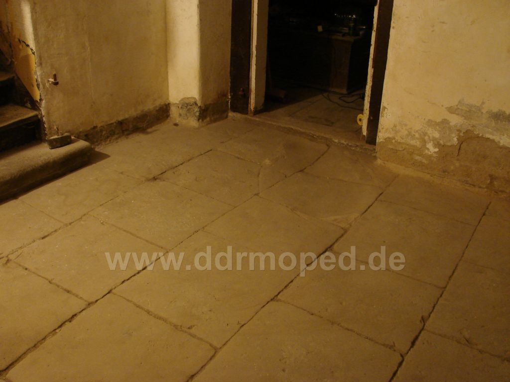

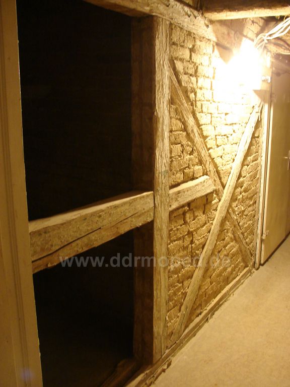

Danke euch. Also in dem Stall kommt meine Werkstatt rein. Es werden die Fugen der Naturmauer wieder mit Kalkputz verfugt und die Bögen die die Deckenbögen mit den Säulen verbinden wieder verputz und weiß gekalkt. Die Gewölbedecken werden frei gelegt, da die Decke eine sehr schöne Ziegelform haben. Der Putz schon zum größten Teil verrottet und ist teilweise schon runter, bzw. hängt hol an der Decke.
Das Fachwerk im 1. Stock wurde auch nun frei gelegt und der Schaden begutachtet, der um 1900 Angerichtet wurde. Da kein Dachstuhl mehr auf der Mauer lastet soll nur der Untere Balken wieder verbunden und der Durchgang passend nach Baujahr gestaltet werden. Momentan ist immer noch eine Datierung zwischen 1660 und 1760 vermutet. Die dendrochronologische Untersuchung lässt sich leider auf unbestimmte Zeit warten.

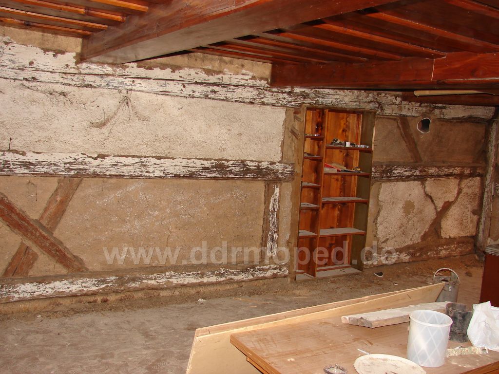

Nun gibt es auch mal wieder was von mir. Das Fachwerk wurde endlich Datiert.
Das ganze Fachwerk stammt aus den Jahr 1663

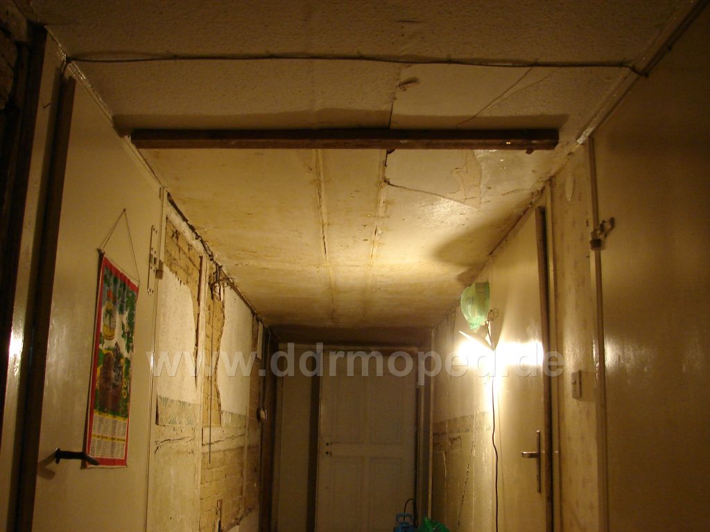

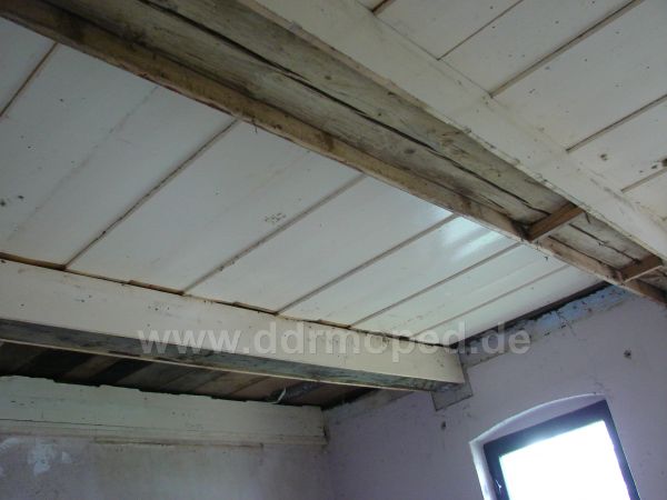

Seit diesen Monat gibt es einen Mitbewohner und da wird sein Wohnbereich gerade entkernt. Da ist fast alles Kaputt, was in laufe der Zeit auf die alten Mauern gepappt hatte. Die Decke musste ich schon fest schrauben, weil die immer weiter runter gekommen ist. dry.gif

Also runter mit den Deck!

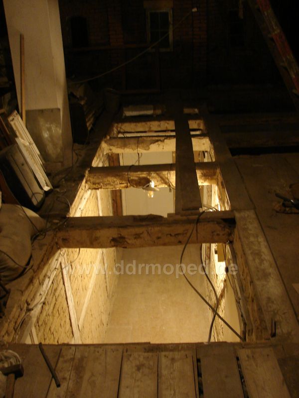

Geschrieben am: 08.05.2019, 10:17
Beiträge: 2128
Mitgliedsnummer.: 6871
Mitglied seit: 10.10.2013

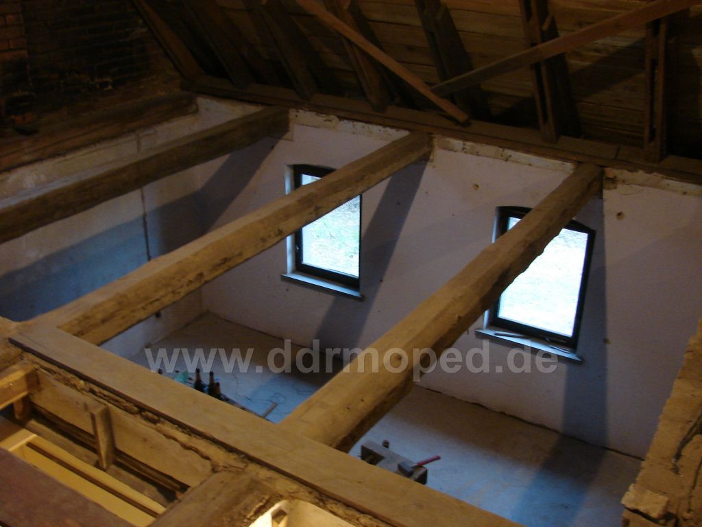

Die über 350 Jahre Balken sind alles noch gut und nur mit Lehm ummantelt, deshalb sehen die so aus. Es hat nur die Nägel von der Unterkonstruktion aus den Halteklötzen gezogen, also Baufusch war die Ursache.

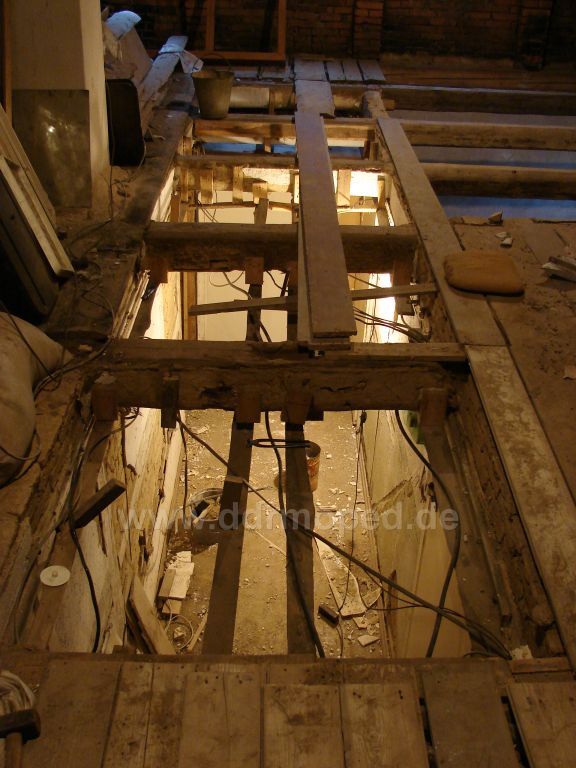

Das Zimmer daneben wird auch entkernt. Da war zwar eine Holzverkleidung um 1900 drin, die aber viele Fehlteile, bzw. durch eine alten Wasserschaden und Zerstörung nur noch zu 70% vorhanden war. Die habe ich vorsichtig entfernt und für die anderen Zimmer eingelagert, um sie für deren Ergänzung zu verwenden.
Hier soll das Zimmer + Gang wieder die ganz alte Deckengestaltung aus den 17. Jahrhundert, mit einer kleinen Verbesserung, her gestellt werden. Die originalen Schwarten- Bretter sind alle noch da. Die Lagen früher auf den Balken auf und wurde mit eine Lehmschicht isoliert. Leider rieselt das bei der Methode es zwischen den Lücken durch und man hat es später sein gelassen. Wie das Problem dann gelöst wird, zeige ich, wenn es soweit ist.

Der letzte Balken musste getauscht werden, aber die Grundlage ist vorhanden. smile.gif

Wohnkonzept vom Haus soll mittelalterlich sein. Also alles nur aus Stein, Holz und Lehm.
Hier werden die Balken noch gereinigt, geölt und das Gefach mit Lehm verputzt.

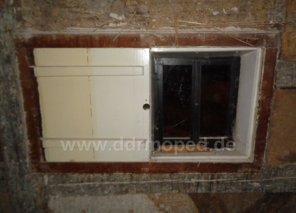

Also ich bin ein Freund davon, nutzen, bis es nicht mehr nutzbar ist und erst ersetzen, wenn es nicht gut für das Haus ist. Ich muss zum Glück nicht den ganzen Dämmwahn mitmachen. thumbsup.gif
Fensterläden gab es nie am Umgebindehaus. Das ist eine Erfindung für Steinbauten. Bei Umgebindehäusern werden sogenannte Schiebeläden verwendet. (Foto)
Das Haus kennt nur Öfen und Badeofen und dabei bleibt es auch. Holz zu heizen gibt es in Hülle und Fülle udn reicht fällig aus, da zu 80% aller Wände aus Lehm bestehen und das Haus selbst ein riesiger Kachelofen ist, der die Wärme gut speichert.
