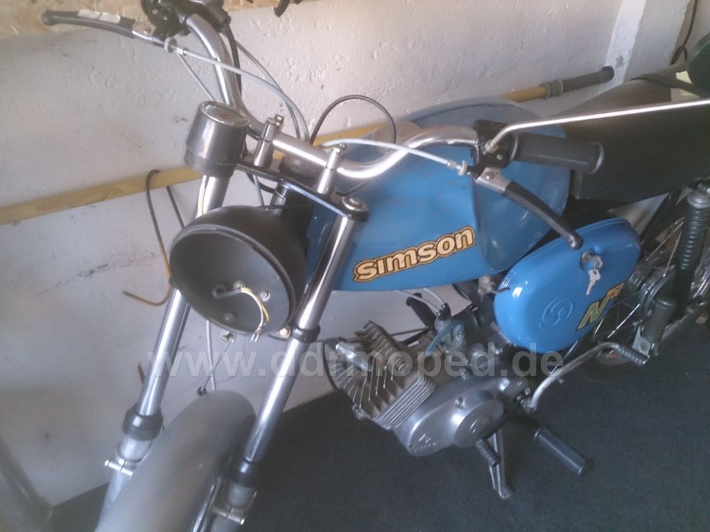

So sieht es Original aus, aber jedem das seine. Meine N bekommt derzeit das Originale Lampengehäuse, dann ist sie bis auf die Felgen und Motorennummer Original.

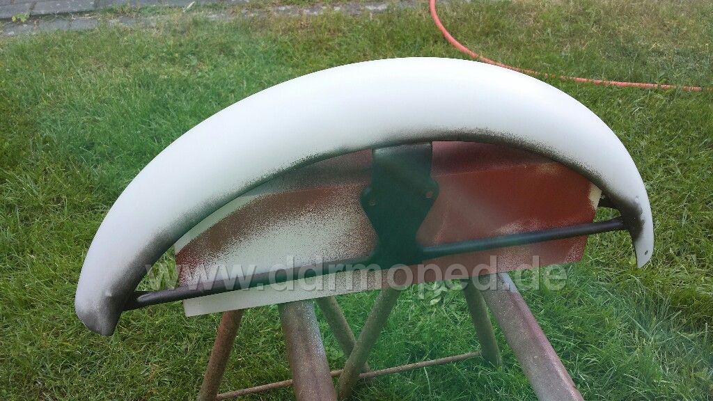

Laut meinem Plan sollte die Farbe und sogar das Klebeband am Tacho bleiben. Eben ein Fahrzeug mit Geschichte.
Leider fand das zu Hause überhaupt keine Zustimmung. Schwarz matt war ja noch ok, aber nicht wenn es am Tank stellenweise speckig glänzt und Einschlüsse hat. Und die blauen Aufkleber mit gelblichen Rand wurden von der Stylepolizei sofort angezeigt. sad.gif
Schade, ich fand die gut.
Also neue Farbe drauf machen. Und weil es sofort los gehen sollte wird es wieder eine Spraydosenlackierung.

Und sie hat die grauen Züge, von denen ich schon mehrfach gelesen aber die ich noch nicht gesehen habe. Das das Moped original mal blau gewesen sein muß hatte ich vor der Besichtigung schon in Erfahrung gebracht.

Deine sind Gelb, also waren auch mal Grau ist halt Patina wink.gif. Die Grauen gibts allerdings als Replika.

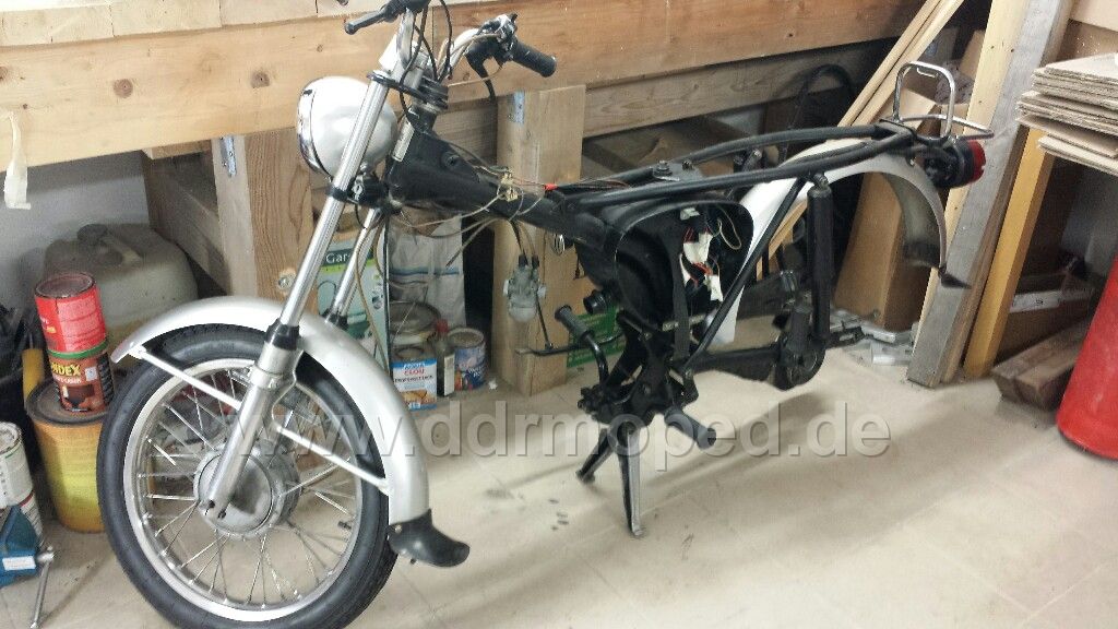

Gestern ist das letzte zu lackierende Teil fertig geworden.
Bevor ich Euch damit erschrecke noch ein paar Bilder zur Technik.
