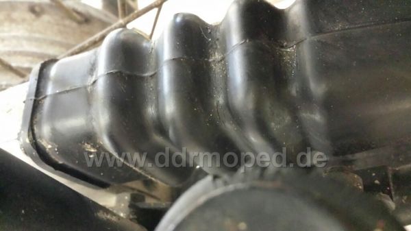

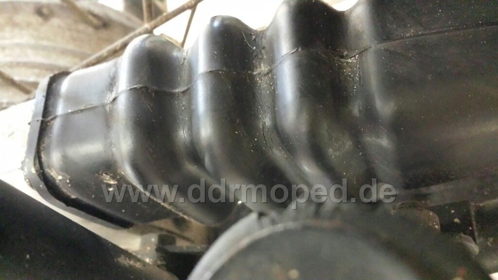

Kettenschläuche porös und der Kettenkasten wurde mal in Silber umgefärbt.

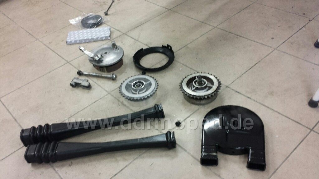

Die Zähne des Mitnehmers hätten noch ein bisschen mitgemacht. Die Lager waren aber hinüber. Bevor ich jetzt nur die Lager tausche und später dann noch mal anfange und den Mitnehmer erneuere habe ich lieber beides auf ein mal repariert.
Die Kette ist auch neu. Die Kettenschläuche durften bleiben. Und den Kettenkasten habe ich mit Schleifpapier von seiner Farbe befreit. Lohnt sich bei den Preisen für ein Neuteil eigentlich garnicht.

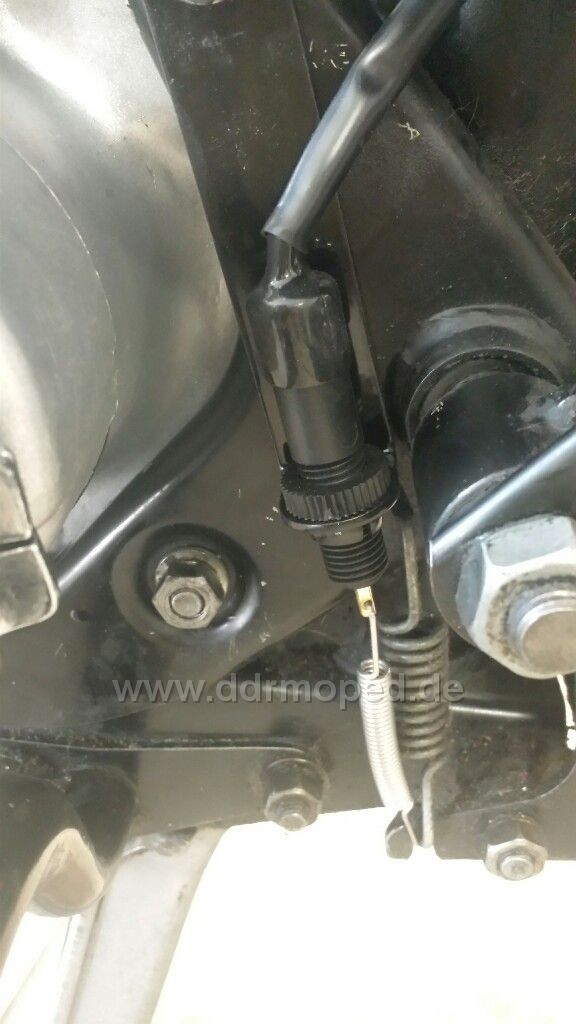

Den originalen Bremslichtschalter wollte ich aber nicht mehr behalten, nachdem ich gesehen habe, dass es heute solche Schalter zum nachrüsten gibt.

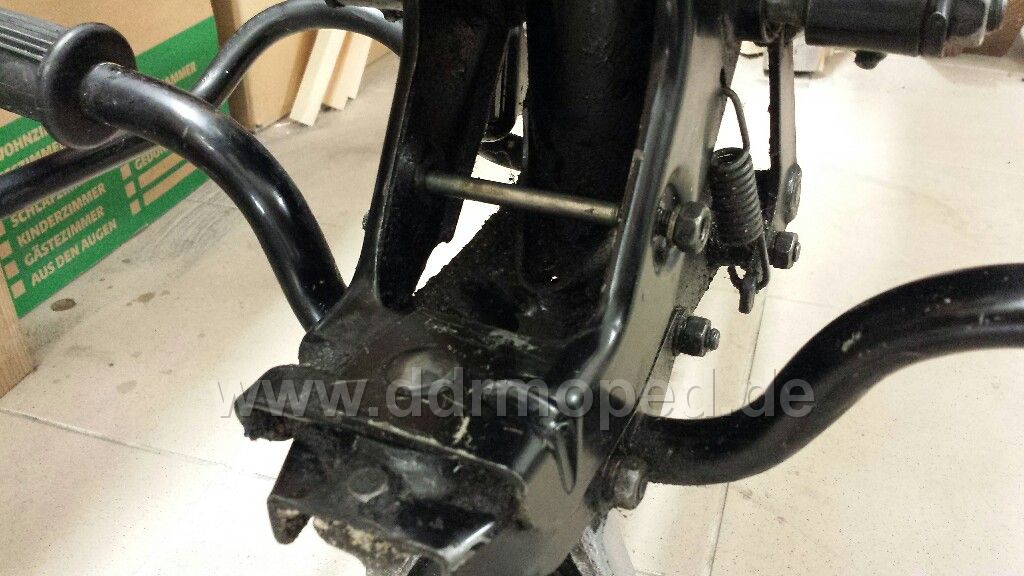

Beim herausnehmen des Kontakt im Bremsschild hab ich die Feder an den Bremsbelägen ausgehangen und war erschrocken wie schwer sich der Nocken im Bremsschild drehen lässt. Das war so vorher beim drehen gegen die Feder garnicht zu merken.
Jetzt läuft er geschmeidig und vorne kommt der Bremsnocken auch einmal raus. Die nötige Handkraft ist eigentlich ok. Vielleicht wird es noch besser.

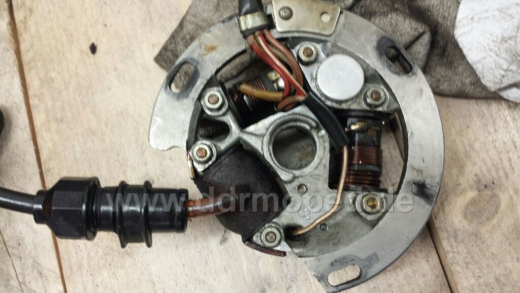

Bezüglich der Zündanlage bin ich noch unentschlossen. Ich habe erst mal den Unterbrecher, den Kondensator und den Schmierfilz ausgetauscht. Beim Einbau aller Teile, auch der Grundplatte, immer schön an die Masse gedacht. Das Moped springt nun auch super an. Es zieht ordentlich und vermutlich wird es auch die 60 schaffen ( man soll ja nicht so schnell fahren mit einem überholten Motor )

Geschrieben am: 17.06.2018, 19:49
Beiträge: 6828
Das Grundplattenkabel hätte ich auch neu gemacht. Grund ist hier die Kette und dadurch die nähe zu Ölen und Fetten.
Der Isolierschlauch und auch die Aderisolierung werden dadurch bröselig und Steif.

QUOTE (docralle @ 17.06.2018, 19:49)
Du meinst alle vier Leitung, die nach oben gehen und die Kleinen zum Kondensator und Unterbrecher austauschen?
Macht man dann beim löten nicht mehr kaputt als man an Sicherheit durch die neue Isolierung gewinnt?

Kommt drauf an, wie geschickt du mit dem Lötkolben werkelst. Foto, wie es danach aussehen soll hast du ja.

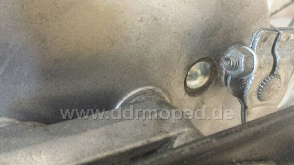

Hier das von einem der Vorbesitzer gekürzte Schutzblech:
Häßliche Schweißpunkte und Farbe mit Silikonflecken:
Die untere Abschlusskante habe ich begradigt und dann zwei Dellen etwas herausgehämmert. Dabei ist die dicke schwarze Beschichtung so weit kaputt gegangen, dass ich sie dann komplett entfernt habe. Das wollt ich erst garnicht.:
Und dann kam Rostschutz und etwas Spachtel drauf.:
