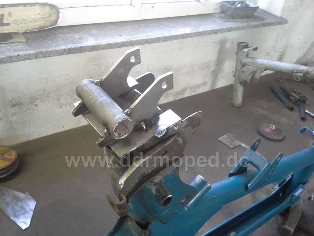

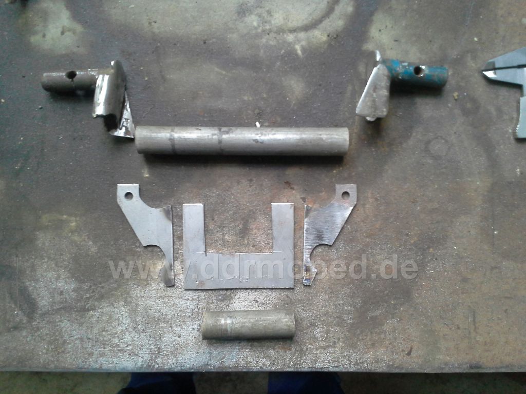

@Otrius: Christian, ich habe mich anders entschieden. Ich muss eh massiv selber bauen und da ich auch was zum Maß nehmen hab ist es für mich kein Problem. Zumal ich jetzt die Blechstärke selbst wählen kann cool.gif es sollte also länger halten als das Büchsenblech vom VEB biggrin.gif
Gruß Moritz

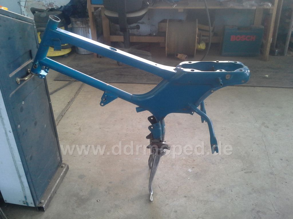

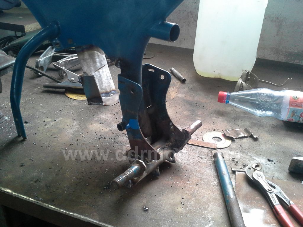

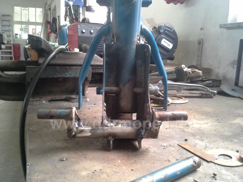

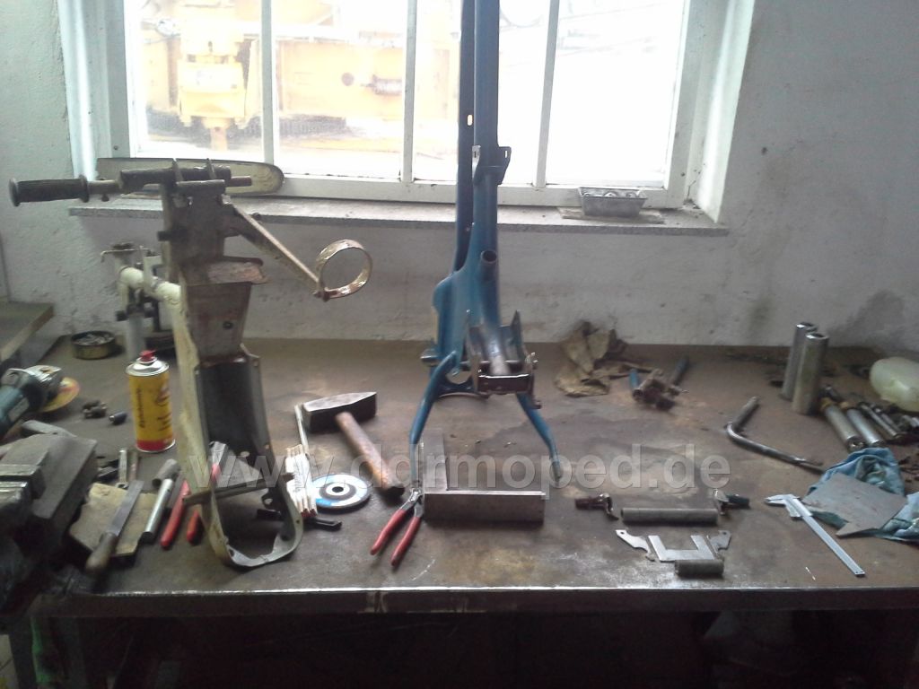

Hey Leute, es gibt ein kleines Update: der Rahmen ist geschweißt. Leider bin ich am WE nicht zum Verschleifen gekommen aber das geht ja auch so in der Woche mal. Wichtig ist, dass alles durch geschweißt ist.
Hier wird geheftet und gerichtet:
Gruß Moritz

Erste Ständerprobe... ich denk der Winkel ist nicht schlecht getroffen. cool.gif

Fertig. (Wie gesagt, nix geschliffen oder geschönt.)
Gruß Moritz

Noch von der Seite:
Der Batteriekasten ist in genau 10 Minuten entstanden und möchte sich keiner optischen Wertung unterziehen. Er wird eh von niemand gesehen und eine originale Batterie kommt auch nie wieder rein, also folgt die Form der Funktion.

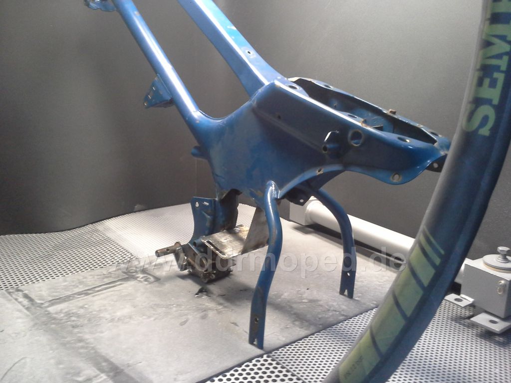

Ich bring mal ein kleines Update vom Sperber-Projekt. Felgen sind poliert und eingespeichert, viel andere Teile sind auch schon aufbereitet und der Rahmen ist auch auf der Zielgeraden.
Mit dem Rahmen war ich letztens beim Sandstrahlen und hab mir den Fuß blank strahlen lassen weil ich mit der Flex und so absolut nicht ran kam an den Rost...
Gruß Moritz
