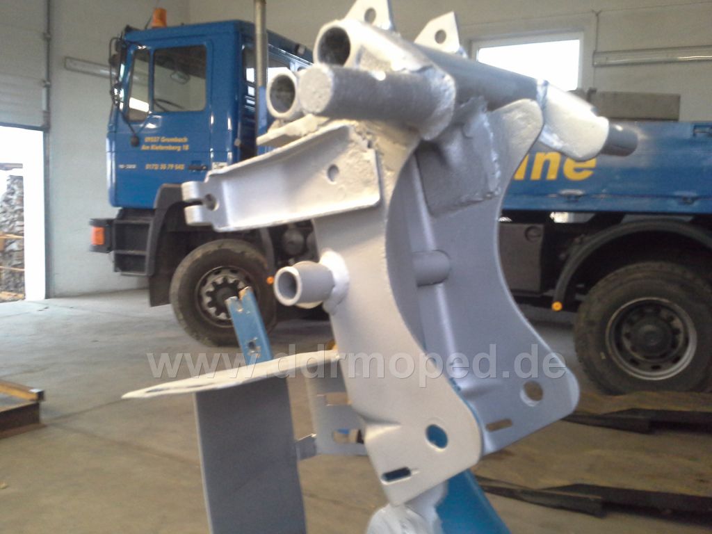

Hallo Moritz,
ich ziehe den Hut vor dir bzw. deiner Metall-Formgebenden Leistung! Leider kann ich so etwas nicht.
Das Fußteil des Rahmens mit den ganzen Aufhnahmen darfst du für mich gleich noch mal anfertigen... :-)
Bei meinem Rahmen ist irgendwann an dieser Stelle von einem "Künstler" gar mächtig was verbruzzelt worden. (Siehe den Threat "Sachsen -Sperber" , die Thematik mit dem Hauptständer.)
Ich wünsche dir beim weiteren Aufbau viel Erfolg!

Hallo Titus,
ich hab grade man seinen Fred durchstöbert und ja, bei dir müsste man ähnlich wie bei mir vorgehen. Allerdings ist die Lösung mit der Schraube auch echt interessant Und wesentlich günstiger. Die Stunden, die ich gebraucht habe, willst du sicherlich nicht bezahlen, auch wenn ich hier einen geringen Forenpreis haben wöllte.

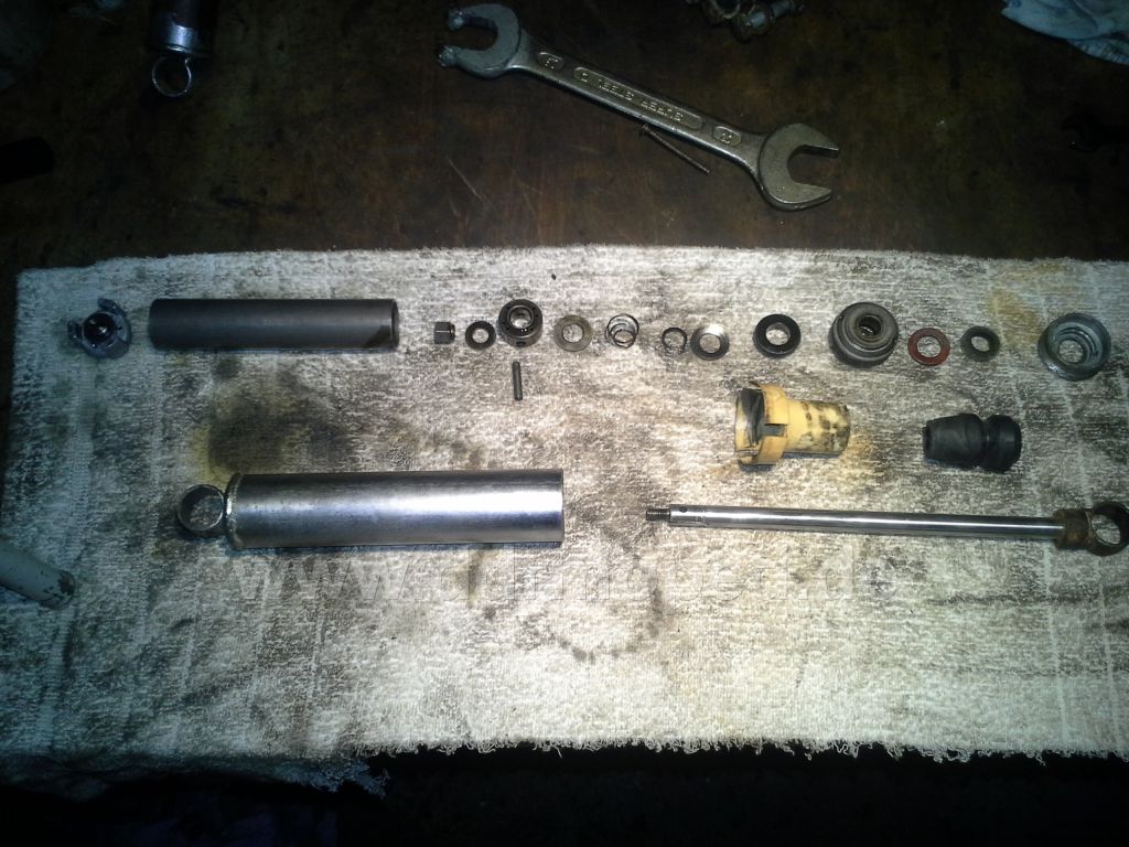

Ich bin heute dabei, die Stoßis zu regenerieren. Zum Glück hab ich noch 2 komplette Spender für das untere Chromrohr bekommen, vorne ist nämlich fast nichts mehr dran.
(Auf dem Bild ist schon das neue Rohr drauf)
Innen sehen die Dämpfer anders aus als die Neueren aus S50 und Co. Allerdings sind alle Dichtungen gleich, dass beruhigt schon erstmal. Weiß jemand ob da eine andere Ölmenge reinkommt als bei den Neueren? Bei den späteren Dämpfern kommen 52ml bzw. in die Endurodämpfer 70ml Dämpferöl rein, soviel ist bekannt... aber gilt das auch bei denen hier? hmm.gif

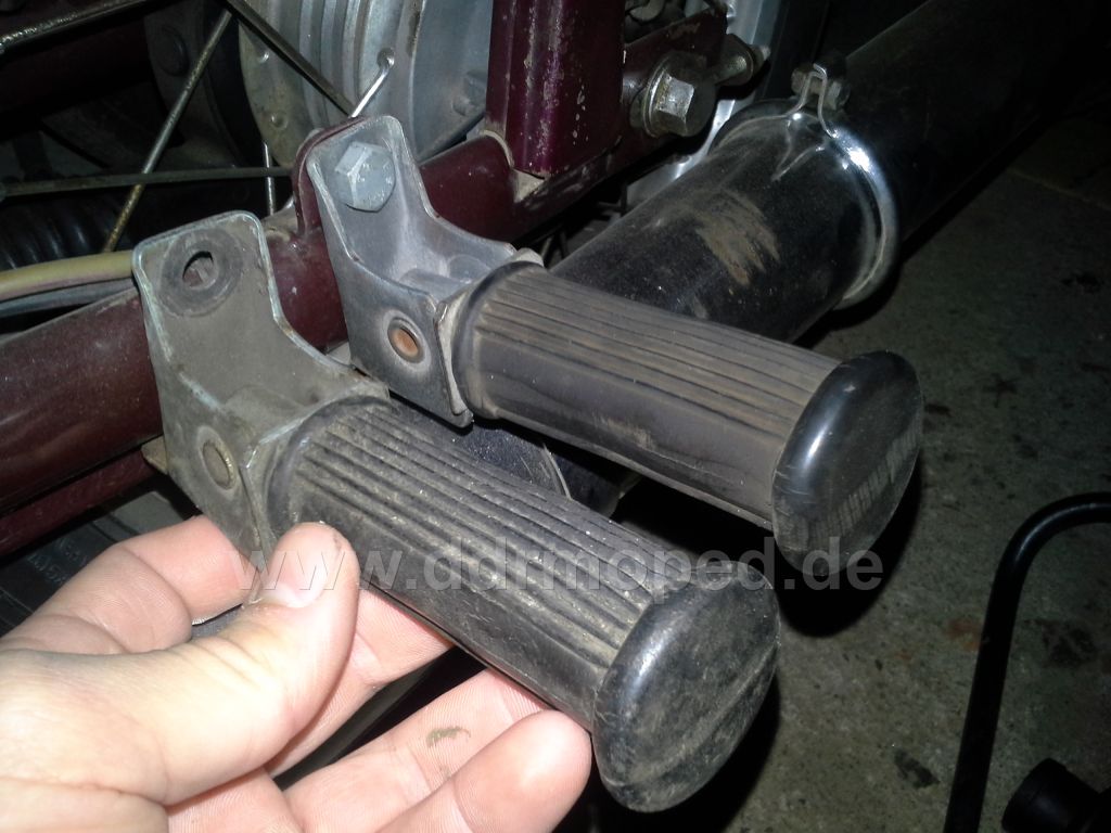

Hi, den hinteren Bremsbowdenzug kann ich dir original neu anbieten.
Und welche Ausführung der hinteren Fußraste benötigst du? Ich habe alle Varianten da. Muss er zu einer bereits vorhandenen Fußraste passen? Wenn ja, dann poste mal ein Bild von deiner Soziusfußraste, dann kann ich dir was passendes raussuchen.

Die Fußraste sieht wie folgt aus:

Es kommt vorn sowie auch hinten 52 ml rein,ich habe dafür HLP 46 genommen.

QUOTE (essiquäler @ 27.11.2018, 19:29)

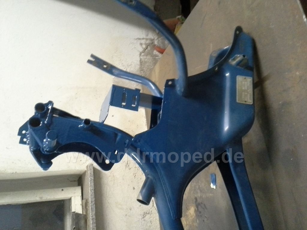

Heute hab ich endlich den Rahmen und einige Anbauteile lackiert!

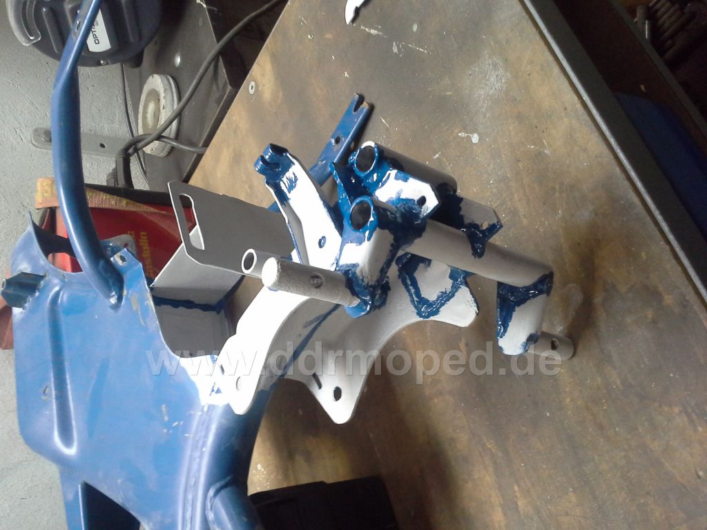

Die unzugänglichen stellen und Schweißnähte hab ich vorher natürlich ausgetupft rolleyes.gif
