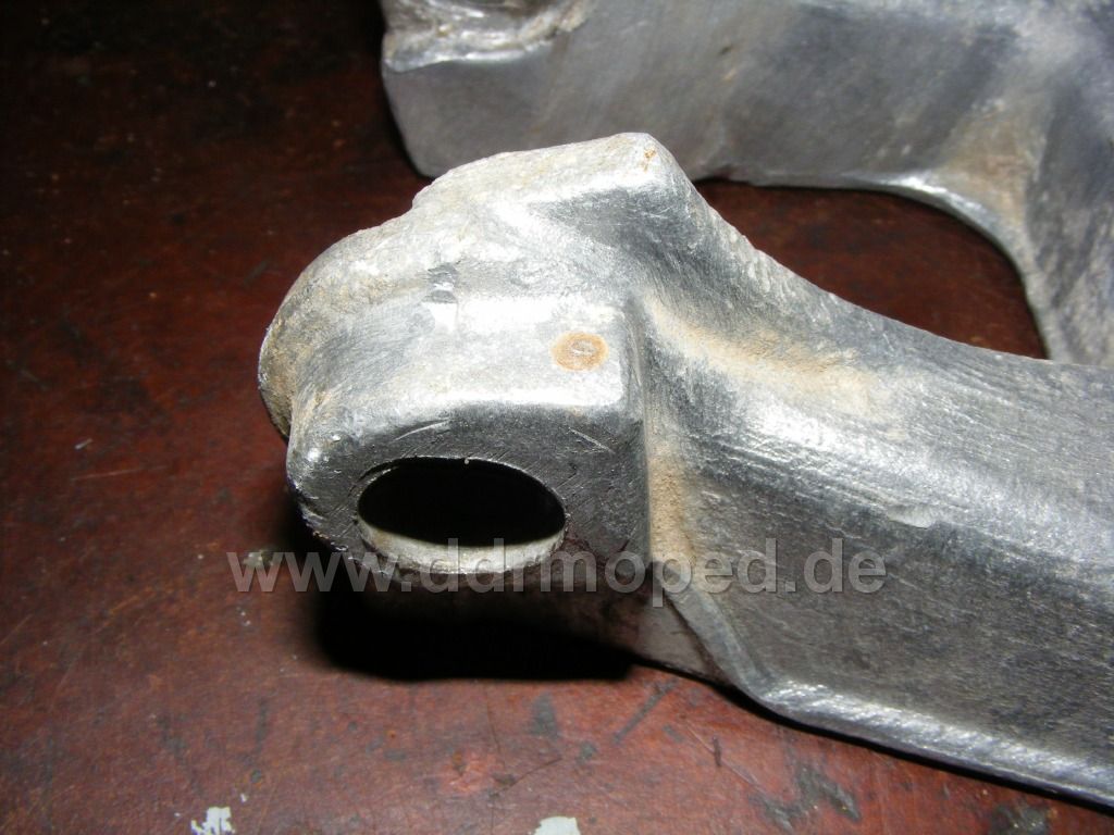

Habe heute versucht, die Ständer zu tauschen.
Der, welche am Sperber dran war, ist mit einem Splint gesichert. und nun kommt es: Der neue hat an gleicher Stelle einen eingeschrumpften Stahlstift, welchen man nicht entfernen kann (?), und die "Ständerwelle" passt nicht in seine Bohrungen, diese sind ein Müh zu klein im Durchmesser.
Was tun (Bohrungen des Ständers aufreiben, aber wie bekomme ich den Stahlstift heraus), oder wie wurde diese Variante am Fahrzeug gesichert?

Geschrieben am: 31.10.2018, 17:19
QUOTE (darkrider @ 31.10.2018, 17:05)
Danke für Tips.
Titus.
Mach mal bitte Fotos, ich blick es gerade nicht was hier falsch läuft.

Der Stahlstift ist bestimmt ein Zylinderkerbstift/Paßkerbstift 4x25, der geht rauszuklopfen aber nur in eine Richtung, je nachdem von wo aus er reingeschlagen wurde. Das ist dasselbe Prinzip wie im Seitendeckel das Gewindeteil für die Tachowelle befestigt ist.

So isses, es ist ein Stahl-Kerbstift, den man an Stelle des Splintes eingeschlagen hat. Bei der Demontage des Ständers wurde wahrscheinlich die Ständerwelle brutal herausgeschlagen (ohne vorher den Kerbstift zu entfernen)
Da muss man erst mal drauf kommen :-) Ich werde morgen mal versuchen, den Stift zu entfernen, ohne den Ständer zu zerstören... (siehe Foto)

Bevor du dir die Arbeit machst, so einen derart reingeprügelten und eingegammelten Kerbstift zu entfernen, stelle doch bitte mal ein Gesamtbild dieses Hauptständers ein.
Wenn die Füße am Hauptständer einen gewissen Abnutzungsgrad erreicht haben, macht es nämlich keinen Sinn mehr so einen Hauptständer zu verbauen.

Hallo Sperberhaftes: Ich habe heute den Kerbstift herausgeschlagen, den Ständer eingebaut, und siehe da, das Fahrzeug kippelt (und das Hinterrad steht auf dem Betonfußboden-der eben ist....
So, woran liegt es ? Ständerfüße sehen nicht abgenutzt aus. Die Länge (Höhe) des Ständers liegt bei ca. 27,5 cm. Gab es da noch längere Ausführungen? Ich fotografiere das Teil morgen mal.
Noch ne Vermutung: An meinem Rahmen wurde im Bereich der Ständer-Aufnahme herumgeschweisst, sieht ziemlich unprofessionell aus. Kann es daran liegen, dass der Ständer nunmehr einfach "zu hoch hängt"?

Es zwei unterschiedlich lange Ausführungen des SR4-, bzw. KR51/- Alu- Hauptständers.
Einen kürzeren Hauptständer für Fahrzeuge mit reibungsgedämpften Stoßdämpfern und einen längeren für Fahrzeuge mit hydraulischen Stoßdämpfern.
Die Maße habe ich jetzt und hier leider nicht zur Hand, aber morgen kann ich gerne jeweils einen originalen, unbenutzten Hauptständer in der kurzen und in der langen Ausführung fotografieren und einmal nachmessen.
Um auf deine Frage einzugehen:
Die Ursachen für ein schlecht, oder sogar kippelnd stehendes Fahrzeug können alterungsbedingt und zum Teil leider durch unsachgemäße Handhabung sehr vielfältig sein.
Die Fehler treten bei den SR4- und den "Schwalbe" Modellen an folgenden Stellen auf:
-Hauptständer an den unteren Querfüßen und/oder der Anschlagfläche oben
(bei ausgeklapptem Zustand am Rahmen anliegend) verschlissen.
-Anschlagfläche am Rahmen (bei ausgeklapptem Zustand) stark eingearbeitet.
-Rahmenrohr -zur Aufnahme des Hauptständer- Lagerrohrs- gerissen.
-Schweißnähte am Rahmenrohr gerissen und/oder stümperhaft geschweißt/repariert.
-Blechlaschen am Rahmen -verschweißt mit Rahmenrohr f. Hauptständer- gerissen
Mach am besten von dem Hauptständer und vor allem auch von dem Rahmen ein paar aussagekräftige Fotos.
Dann lässt sich alles viel besser beurteilen, sofern man etwas erkennen kann. wink.gif
