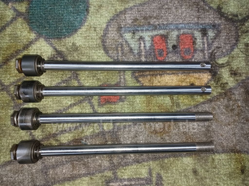

Zum Thema verschlissene Kolbenstangen: Auch das ist kein Grund den Dämpfer zu entsorgen.
Wer eine Drehbank sein eigen nennt kann diese relativ simpel nachfertigen. Und wer keine Drehbank hat kann sich damit an seine örtliche "Zerspanungsbude" wenden. Ich denke mal für eine Kleinigkeit in die Kaffeekasse macht das der Azubi aus dem 2. Lehrjahr mal eben.
10mm Kolbenstange gibt es im Netz als Meterware zum vernünftigen Preis. Anfang 2022 hat der Meter 10mm Kolbenstange ca. 20€ gekostet. Aus 1 mtr. bekommt man 5 einzelne Kolbenstangen für die Dämpfer.
Letztendlich ist es nur ein Einstich, etwas Gewinde und an einer Stelle etwas den Durchmesser reduzieren.
Alles kein Hexenwerk.
Hier meine 4 die ich machen musste. je ein Satz mit alter und neuer Befestigungsvariante für das obere Auge.
Mfg Philipp alias Freak

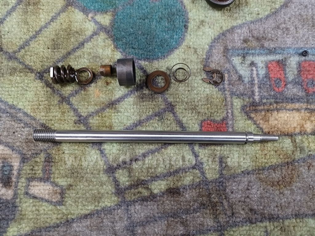

hier die nackte Stange

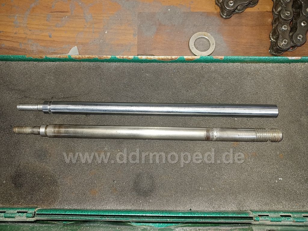

und zu guterletzt mal der Unterschied zwischen neu und alt.
Ich bin immer wieder verblüfft wie sich Materialpaarungen aufeinander auswirken. Es richtet fast immer das weiche Material schaden im harten Material an.
Hier schön zu sehen wie sich die Dichtlippe des Dichtringes in die harte Chromschicht reingearbeitet hat.
