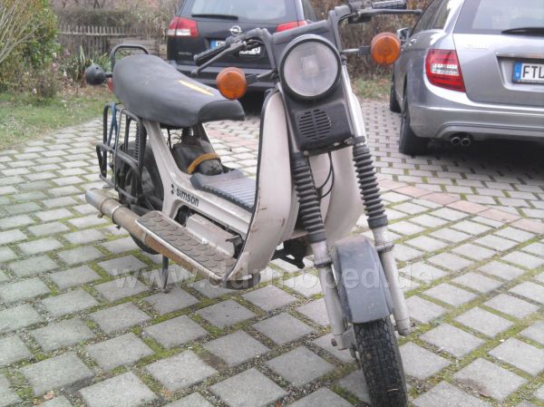

Gut, unten Bild 4, das sieht aus der Kopf einer Kunststoff Hohlschraube, die muss irgentwo vorne an der Lampen oder Tachopartie gewesen sein. Die hat einen Schlitz und die andere Seite sieht aus wie abgebrochen.
Weiss jemand ,wo das hinkommt?
So, leider ist das rechte Beinschild hinüber, hat wer eines im Originallack da, oder wenigstens eines zum neu lackieren? Bitte keines mit Dellen, Rissen ect..

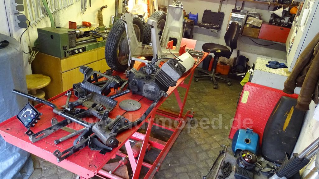

nach dem zerlegen---

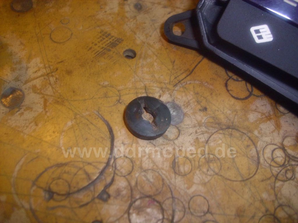

Okay, das ist das besagte Plastteil, das fiel irgentwann wo ab, ich weiss nur nicht wo... _uhm.gif
Größe ungefähr 1Cent Stück.

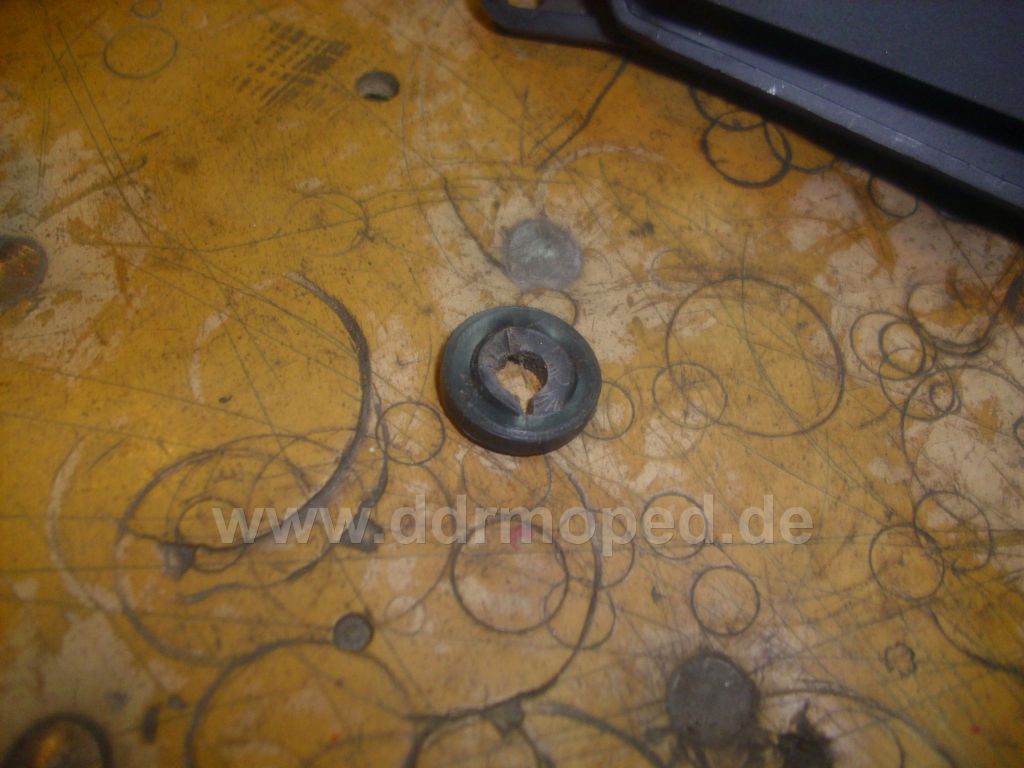

Rückseite.
Geschrieben am: 02.01.2019, 16:55
Batterieverschlussschraube?
Zumindest der Rest davon, wüsste nicht, wo das sonst hingehören könnte?!
Es sieht ja so aus, als wenn du`s auch mit einem Centstück aufdrehen konntest... hmm.gif

Egal. Ja, Batterie ist echt ein guter Hinweis, ich checke das alsbald, war eine Uralt AKA verbaut.

Geschrieben am: 03.01.2019, 05:31
Beiträge: 6817
Das Blech unterstützt den Batterie Gummi. Und welchen Pfropfen meinst du? Bitte ein Bild.

Geschrieben am: 03.01.2019, 16:24
QUOTE (Andi0105 @ 02.01.2019, 17:55)
Ich muss mich selbst noch mal zitieren.
Es ist DEFINITIV der Rest einer Batterieverschluss Schraube.
Bei mir auf Arbeit auf dem Schreibtisch steht aktuell gerade genau so eine Batterie mit GENAU diesen schwarzen Schrauben.
Kannst du also getrost wegschmeißen, das braucht keiner mehr!
Gruß, Andi
Geschrieben am: 03.01.2019, 17:12
Beiträge: 6817
Ach, jetzt weiß ich, was du meinst. Das gehört zur Tachobeleuchtung, gleichzeitig Einschaltkontrolle Licht, da es hier von der Bakterie gespeist wird.
