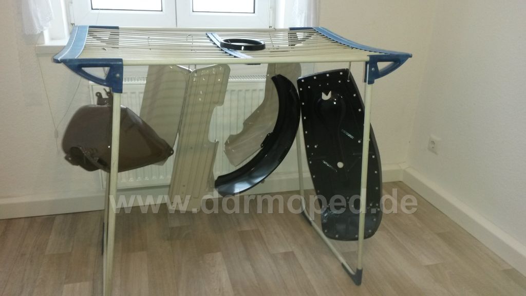

So, alles ist längst vom verchromen und Zinken zurück, und ich habe vom Doccolor Farbe angemischt bekommen, die passt absolut genau vom Farton her, ich kann gar nicht genug Lob dafür aussprechen. Vieles war beim Sandstrahlen, Aluteile mit Glasperlen und Felgen und der Gepäckträger wurden gepulvert. Was noch gut im Lackkleid war habe ich so belassen.
Den Lack habe ich in der Wohnung sprühen müssen, es gab einfach keine andere Möglichkeit, und nach 4 Wochen aushärtzeit habe ich ihn nochmals mit 1200er Schleifpapier und Poliermitteln nachgearbeitet.
Der typische Orangenhautefekt vom Spraydosenlack ist völlig weg und die Oberfläche sieht nun aus wie vom profi lackiert. Es passt so klasse zum Lack am Rahmen, der noch den Suhler Lack hat, mir tut es jetzt schon weh das Moped abzugeben. sad.gif

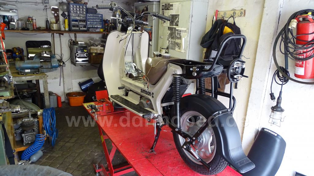

Ich bin gerade dabei, alles zusammen zu bauen, jetzt kommt nur noch die Elektrik. Macht doch fez so ein oller Roller. cool.gif

Das gin nur mit viiel Geduld meiner Freundin, nochmal mache ich sowas nicht in der Wohnung. dry.gif

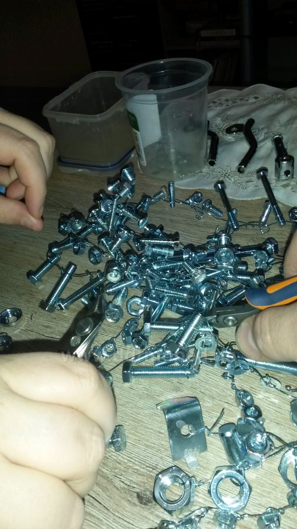

Die Teile aus der Galvanik, alles fein an Drahtschnüren aufgehängt, so geht auch nix verloren.

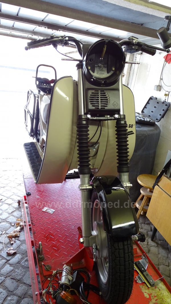

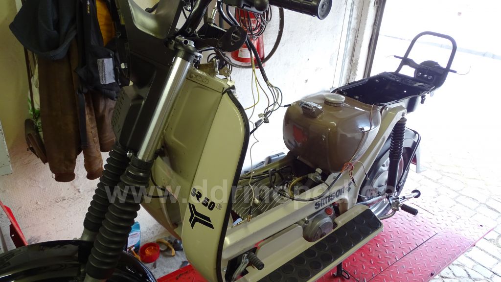

So, und jetzt ein Groooßer Spung vom Januar/Februar zu heute, das ist jetzt der Aktuelle Stand. Schaut doch ganz gut aus, finde ich. rolleyes.gif

Mir fehlt wenn ich nichts übersehen habe nur noch die auspuffanlage und ein Gelakku. Nächste woche ist in Ottendorf Okrilla Teilemarkt, da finde ich die Teile mit sicherheit.
