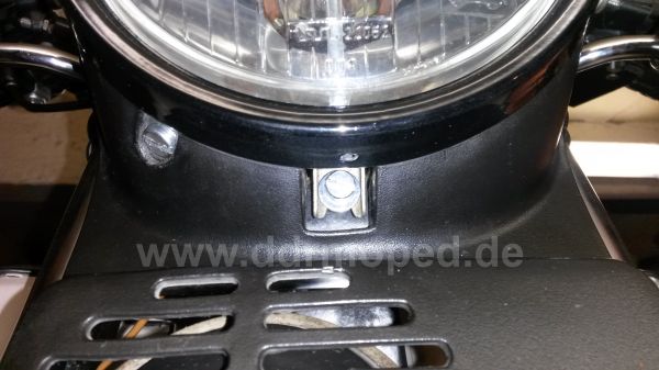

Hallo Männer, ich habe mal Fragen zu folgenden Dingen:
Bild 1-Welche Art Stell-Schraube kommt unten in die Mitte vom Reflektor? An dieser wird wohl der Lichtkegel Winkel eingestellt, aber eine normale M5 Schraube da hinein gedreht würde derzeit herausvibrieren und bis Anschlag gedreht zeigt der Reflektor nach unten.

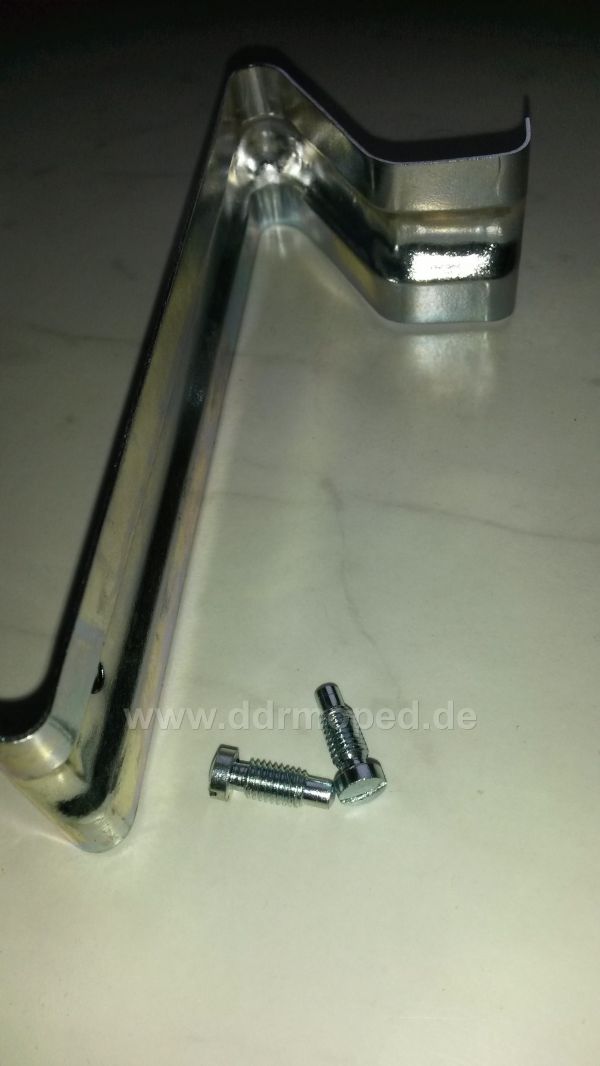

Bild 2-Wie soll das mit dem Blech über dem Akku funktionieren, ist mir ein absolutes Rätsel.
Bild 2- Und wohin gehören diese 2 speziellen Schrauben?

Unten in die Mitte kommt eine Simson Stellschraube für Scheinwerfer rein. Die hat oben so einen Bund und noch einen Gummiring. Die beiden unteren Schrauben werden links und rechts der Scheinwerferverkleidung eingeschraubt. Batterie ist bei mir mit Gummiband befestigt.

Bei dem Roller war natürlich ein Spannband drinnen, aber Suhl hat das Blech irgentwo dort vorgesehen. In der Betriebsanleitung ist nur ein sehr undeutliches Bild, auf dem man rein gar nichts erkennen kann. Ich wäre für ein Foto dankbar.
Die 2 Schrauben vermute ich eher ( nach einen meiner vorher gemachten bilder) unten rechts/ links an der Tachoverkleidung neben der Lampenmaske, korrekt?

Meinte ich. Da kommen die Schrauben hin. Wegen der Batterie schaue ich mal.
